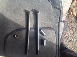

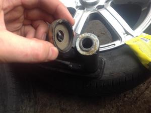

Всех приветствую! Принимайте в свои ряды, купил мотоцикл в декабре, подержанный с пробегом 800 км 2014 года. Смазал, все протянул, решил заморочится с маятником. Где-то здесь раньше читал про замену втулок и вроде будет все ок. Разобрал, я не знаю почему, но на оси в местах втулок есть выработка (в этом месте ее не должно быть, т.к. рабочая поверхность это верхняя часть втулок, которая скользит по подшипнику), получается, что втулка болтается и на оси и внутри подшипника. Взял размеры на форуме и к токарю. По размера, которые выкладывали здесь втулки разные, но на самом деле они одинаковые (скорее всего это китайская погрешность при изготовлении на заводе  + у штангенциркуля тоже есть погрешность)+ токарь мол такую точность с сотыми можно достичь только на очень дорогом импортном станке, у наших погрешность до 0,08 мм. В процессе столкнулись с проблемой -  втулку делали с внутренним диаметром  в размер оси, а резьба не дает ее одеть на ось (я не знаю как так китыезы умудрились сделать ось). Сошлись на том, что нужно делать новую ось из хорошего каленого металла, тем более что на старой уже есть выработка. Все сделали, ось сверху полированная( я думаю необязательно) втулки сверху тоже отполировали (обязательно т.к. скользит по подшипнику). Купил новую гайку на ось в автомагазине сегодня все собрал, ничего не люфтит все ок!  Прогрессию всю смазал, там везде тоже люфты, но я думаю, что самое главное чтобы маятник крепко стоял т.к. люфты в нем напрямую влияют на управляемость и передаются на колесо. Заглушки (сальники), которые закрывают ось на маятнике по бокам почему-то гораздо большего диаметра и туда может попадать вся грязь, правильно было бы поставить туда сальник как на колесе, но собрал все так как было.

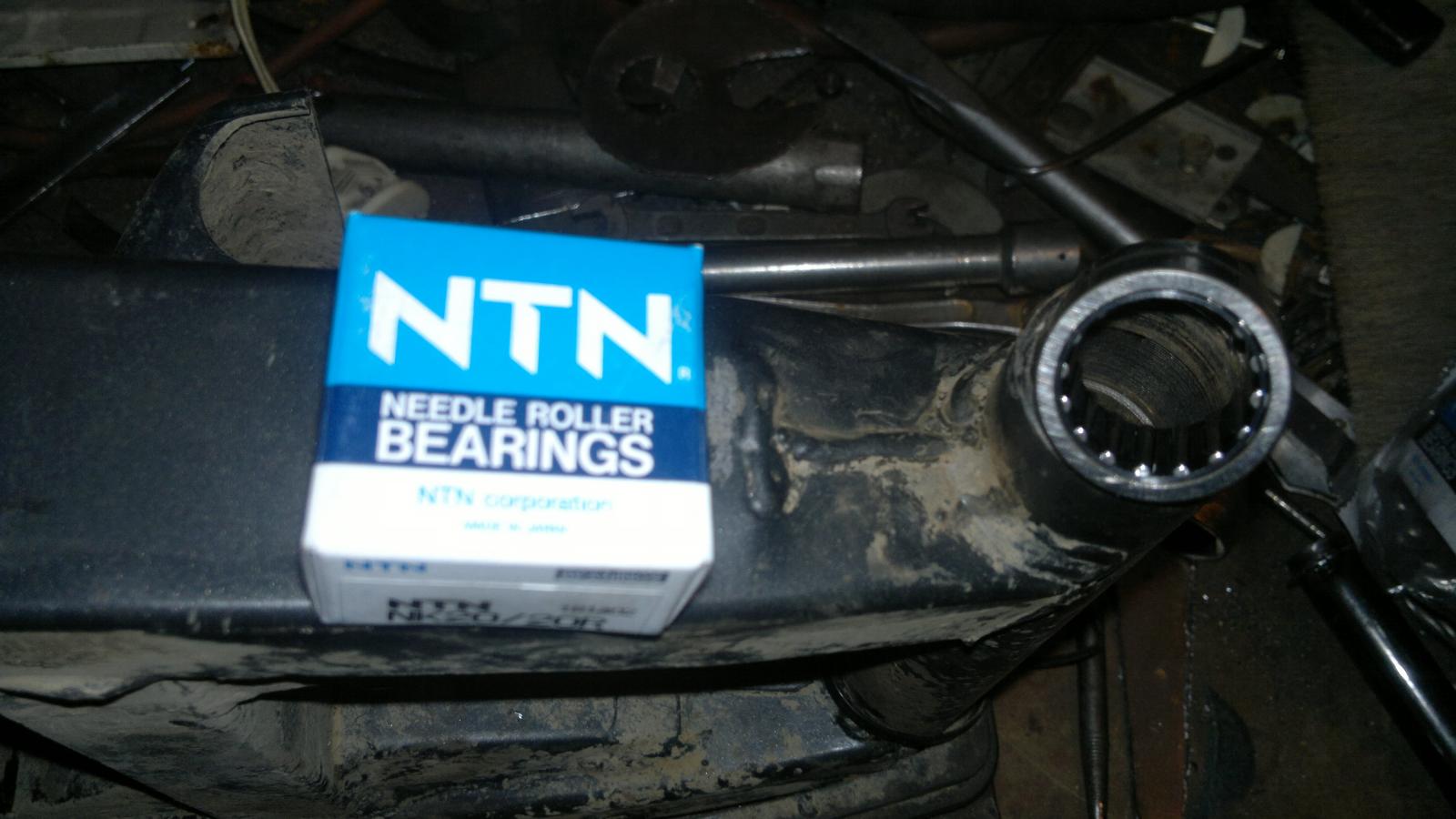

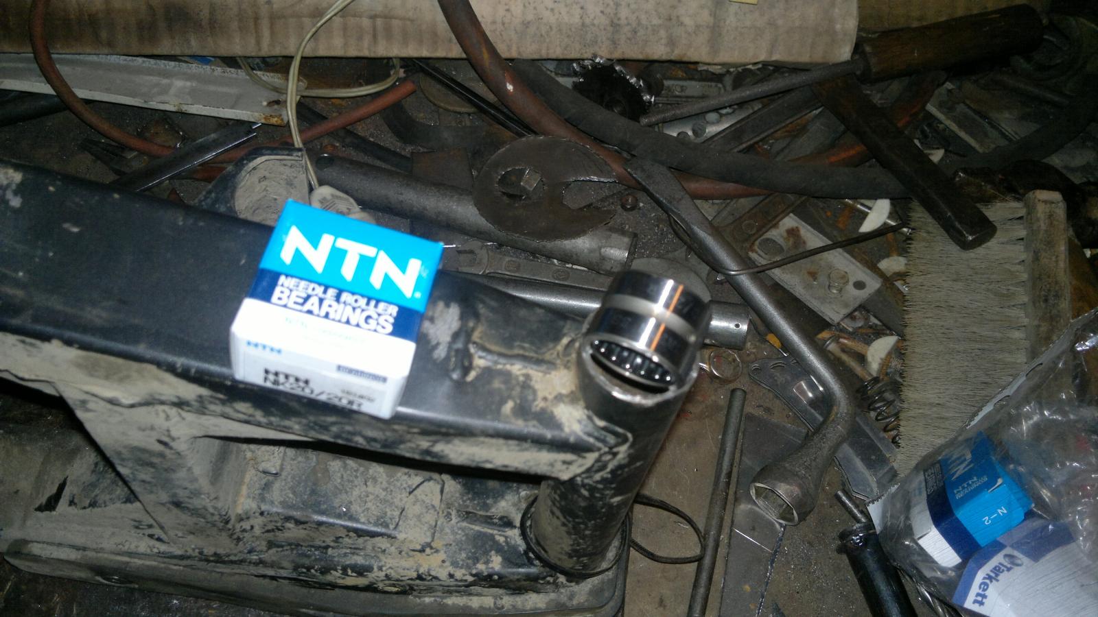

молодец, тогда какие сделал размеры болта и втулок и материал? а так я когда маятник переберал то по замерам втулки действительно одинаковые, не знаю почему пишут что разные и подшипник то один и тот же с обоих сторон, я поставил японские NTN  NK 20/20
Я выкладывал на форуме размеры втулок, которые мне точил токарь в Питере. Он точил их имея на руках мой маятник с родными говно-подшипниками. Не факт что у всех маятник будет такой как у меня. Вообще мне говорили что проблему с бракованными втулками завод исправил.
Как бы я сделал сейчас, если есть проблемы с люфтом в маятнике:
- снять маятник
- выбить китайские подшипники из маятника
- поставить вместо них брендовые NK 20/20
- по каталогу подобрать внутренний диаметр втулки для NK 20/20
- потом по обстоятельствам (или готовую втулку купить если есть, или заказать у токаря каленые сделать).

На фото старая ось слева, выработку по фото не увидеть) Размеры втулок - внутренний диаметр токарь подгонял под ось, внешний по размерам, которые Станислав выкладывал. Ось таких же размеров как и была, только резьба другая. Материал не знаю, токарь говорит в разы лучше чем китайский " пластилин". Подшипники такие не нашел , собрал с китайскими, весь город объехал в поисках, где вы их покупаете? Или заказываете?
Посмотри московский магазин сфера-2в
