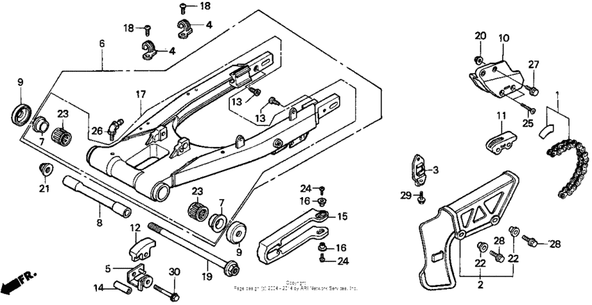

post-12702-0-97723900-1429881277_thumb.pngПо маятнику и втулкам. Подшипники в топку (подавило сепараторы за 1900 км), втулки, как правильно было сказано выше - из водопроводной трубы, в топку. Пока пытался выбить подшипники, заодно выбил внутреннюю распорную втулку из непонятного мне материала похожего на металл. В результате подумал и решил делать общую втулку одним целым. Приобрел подшипники NK 20/20 в Podshipnik.ru (дорого мля!). И заказал на завод втулку как на схеме от Хонды (деталь № 8), но с нашими размерами. Там, где работают подшипники, диаметр ровно 20 мм. Полировано и закалено. Собралось с легким натягом. После установки, люфта нет просто нисколько.
P.S. Заодно врезал масленку в маятник.
Именно так же хочу сделать. втулку общую и врезать масленку.
Вопрос, наружный диаметр втулки понятен, он же по подшипнику и берется. вот что делать с внутренним. у меня диаметр оси тела 13,7, а диаметр по резьбе 13.9. резать 14.0?? или 13.9 или новую ось точить? получается как бы убираем люфт в одном месте в др все равно остается. и еще как на счет втулки из капролона? есть у кого нибудь опыт? возражения? материал очень прочный износостойкий. применяется в машиностроении полным ходом.
Новая деталь после сборки зажимается с торцов наглухо. Люфт там не возможен. Делай на 14.

разобрал у себя,тоже болтается маятник, я так понял с заменой втулок люфт пропадет, а какой диаметр новых втулок, и стоит ли заменить подшипники, они вроде ничего, пробег 5000
у меня подшипники стоят 20\20 это заводские? я так понял втулка у тебя теперь одна, т.е  она центруется только на подшипниках без всяких втулок в середине да? тоже думаю про масленку ты её общую врезал одну в середине?
