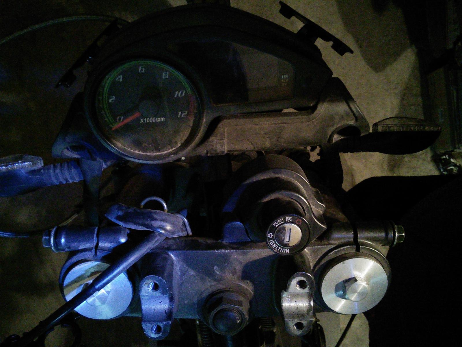

Принимайте нового, и сразу вопрос: как определить ровность перьев вилки? Была скользячка не слишком серьезная, руль погнуло и лапку заднего тормоза. Приехал друг со знакомым, знакомый посмотрел на вилку и сказал что повело слегка. Как определить как должно было быть? =) Если не сложно, дайте фото вилки  исправного мота со стороны водителя

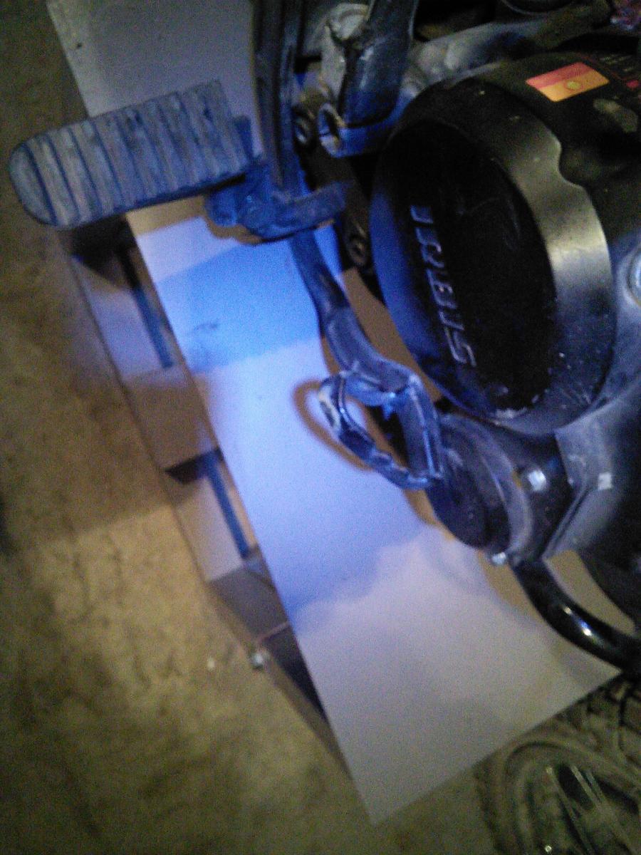

1) колесо смотрит прямо по раме, крепление перьев в таком положении, скорее не погнуло, а провернуло, но было сказано что погнуло

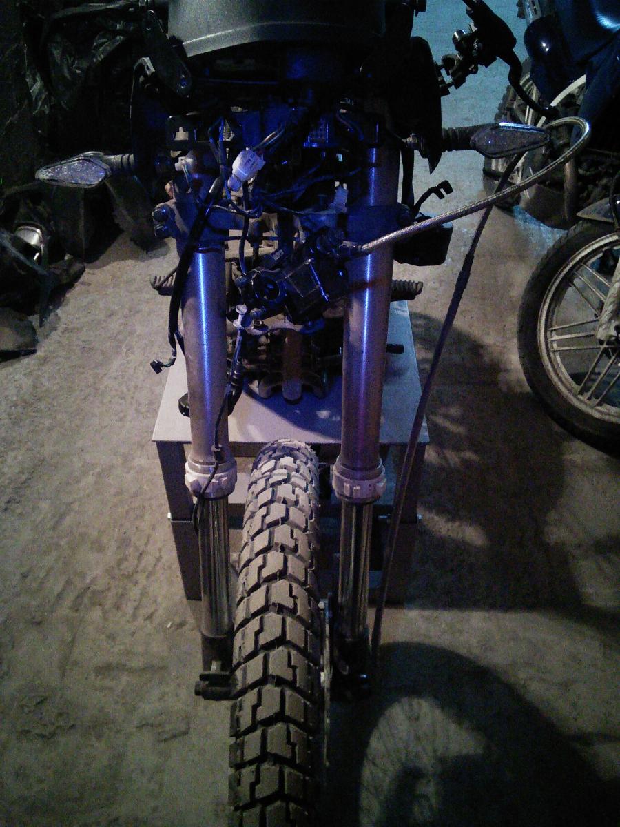

2) вилка
3)вид с приборкой = перенес фотку в конец

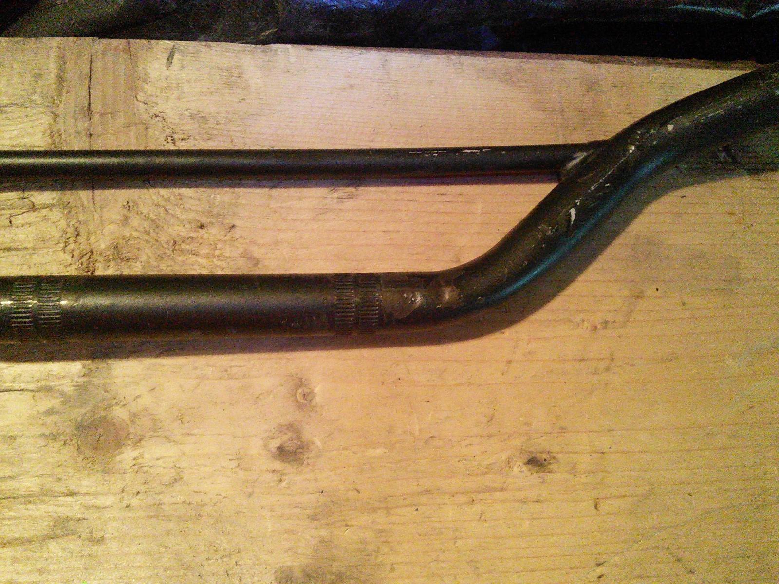

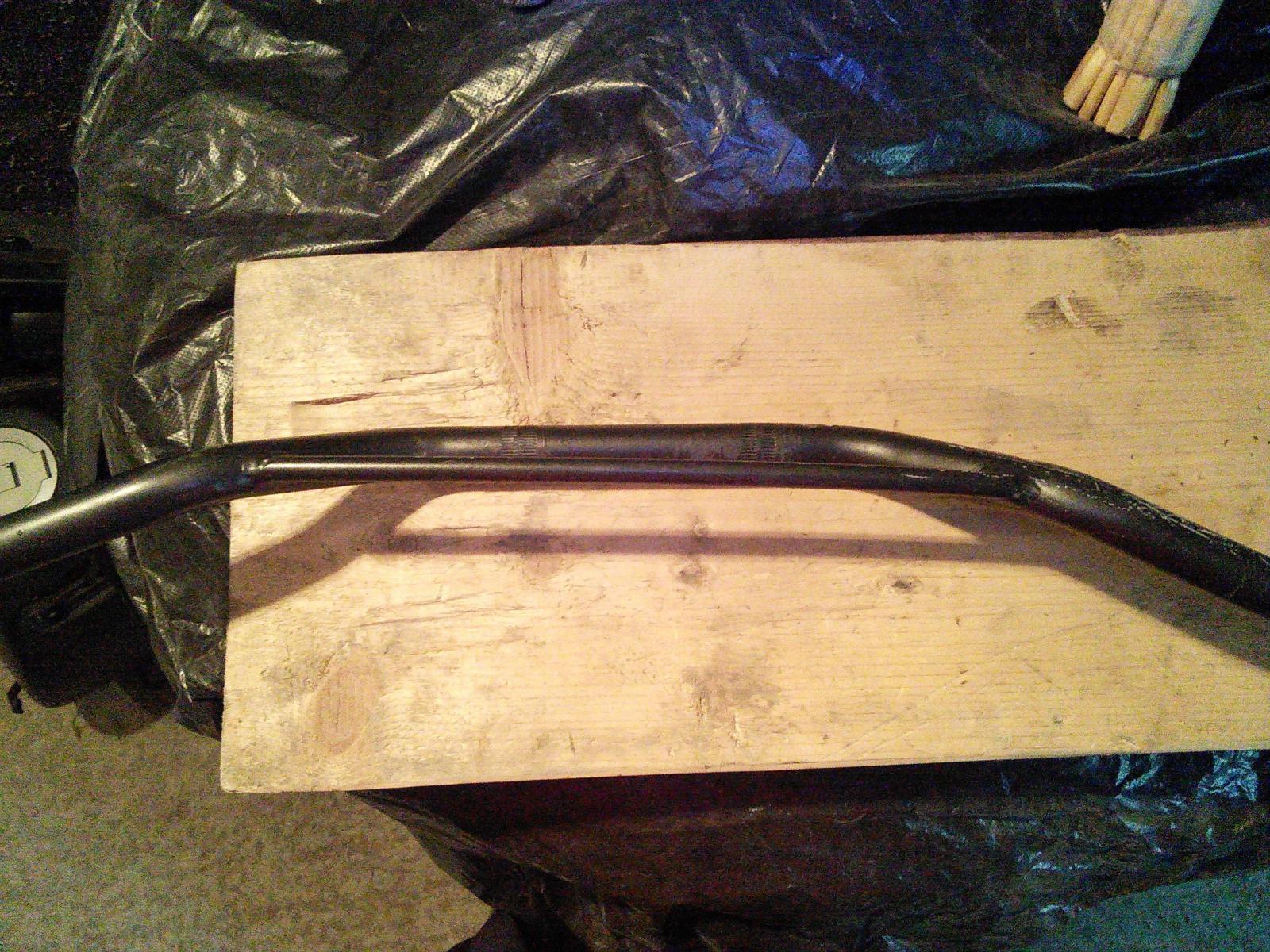

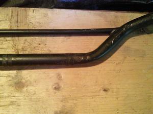

4, 5) руль
6) лапку реально обратно выгнуть, ее повело как-то в двух плоскостях?

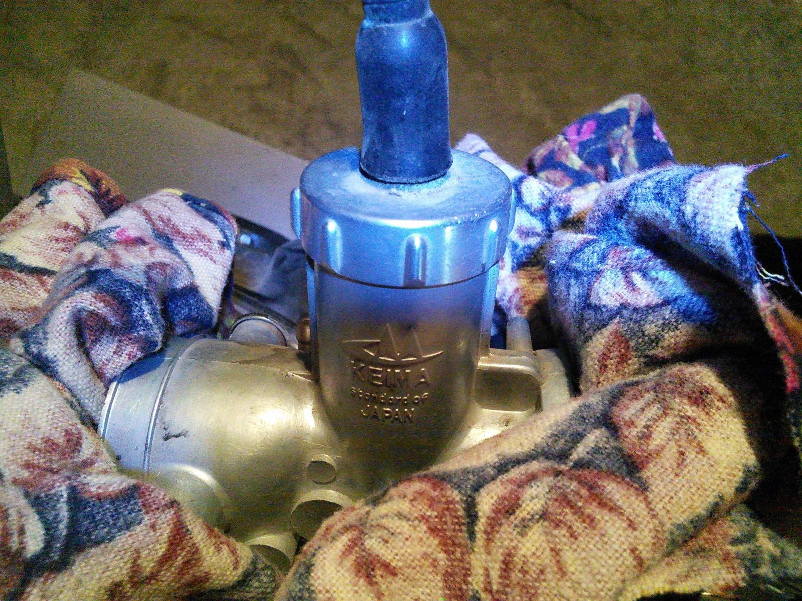

7)у всех такие карбы? купил с рук, не могу узнать менял ли что-нибудь пред хозяин

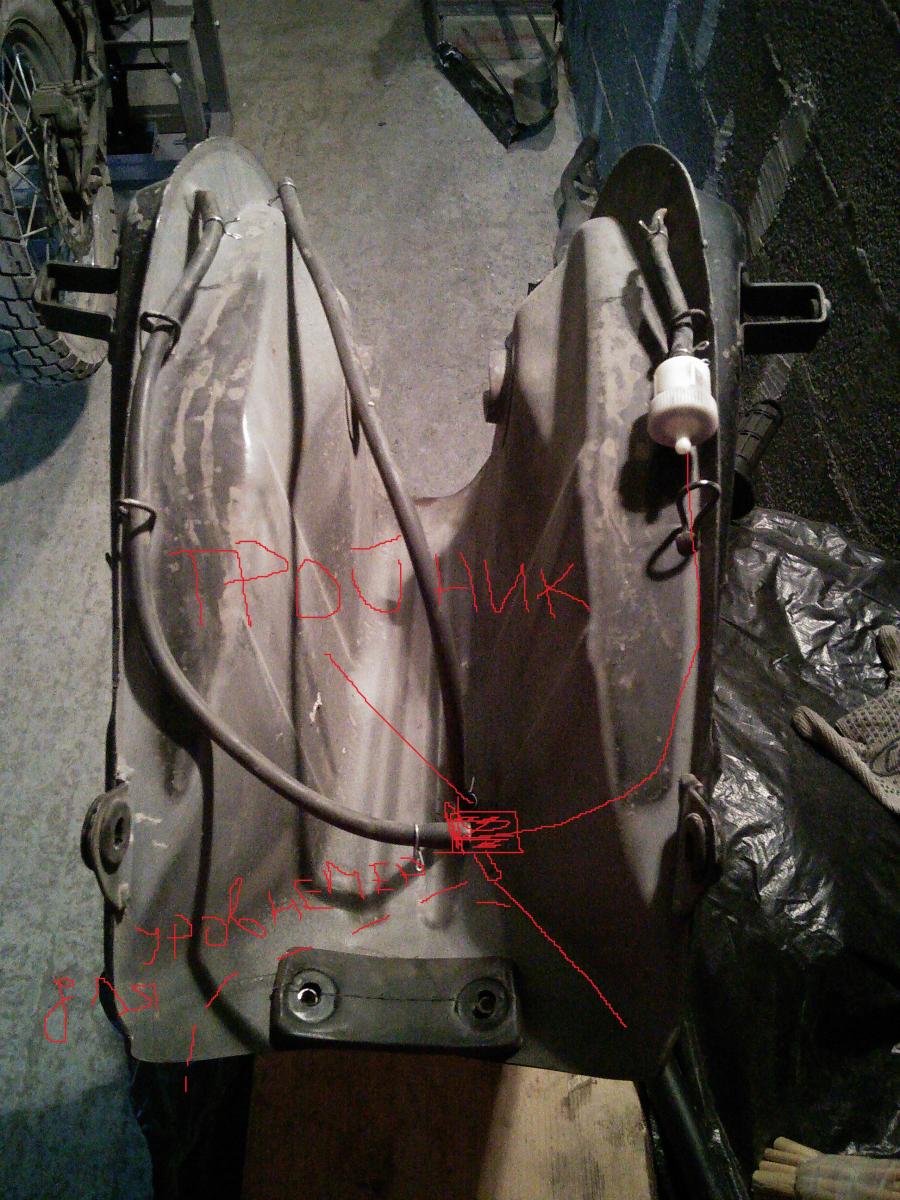

8) думаю сделать что-то типа такой системы, чтобы избавиться от резерва, поставить фильтр чуть больше, и сделать отвод для уровнемера топлива по типу сообщающихся сосудов, а сам уровнемер вывести под пластик в районе бака, там места много

Может вал переднего колеса, или траверс треснул? Но для этого надо хорошенько во чтото треснутся)) А так сними перья и как кий бельярдный проверь ( положи на ровную поверхность и катани, сразу паймеш ровные они или нет) .
я подозреваю что они сами все-таки ровные

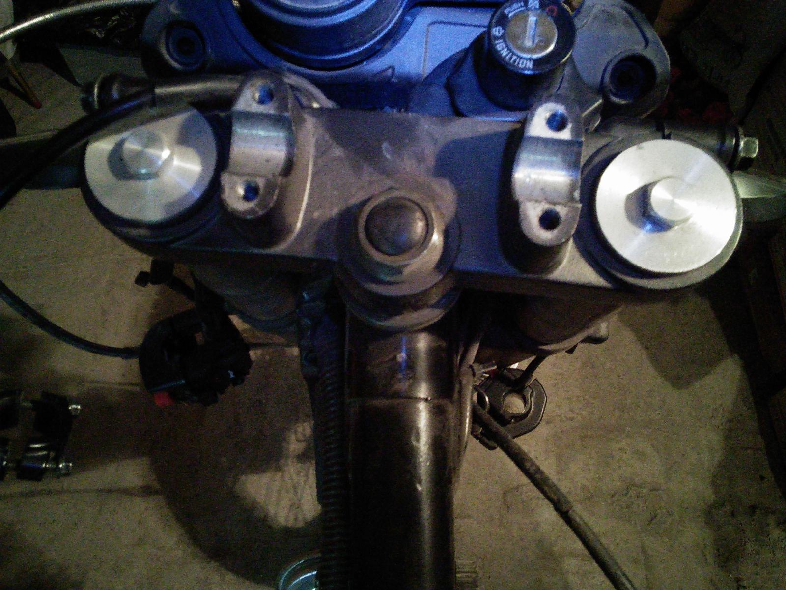

траверса - это то, что соединяет перья и куда руль крепится? (на фото 1), я так понял что их две - верхняя, где руль и нижняя, вот они не параллельны друг другу, вот думаю как все сделать снова симметрично =)
