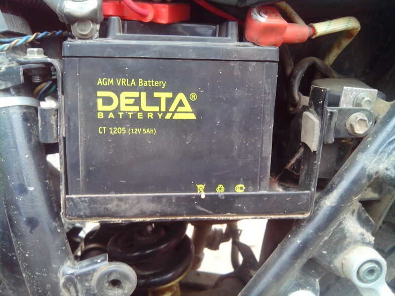

Себе такой аккум взял. Немного со скрипом, но влез. Чуть чуть правда правую крепежку нарастить пришлось. Крутит исправно.

Теперешний акум. Длина 150 ширина 85 высота 95http://china-moto.ru/forum/uploads/monthly_11_2014/post-13843-0-73354200-1417262241.jpg
