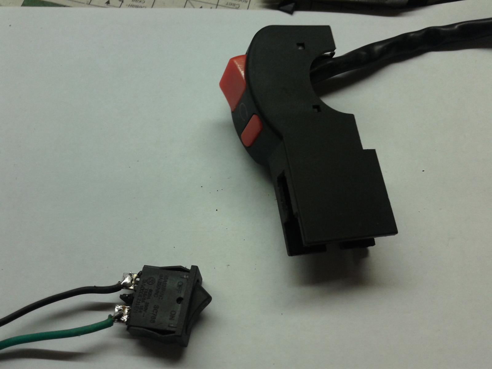

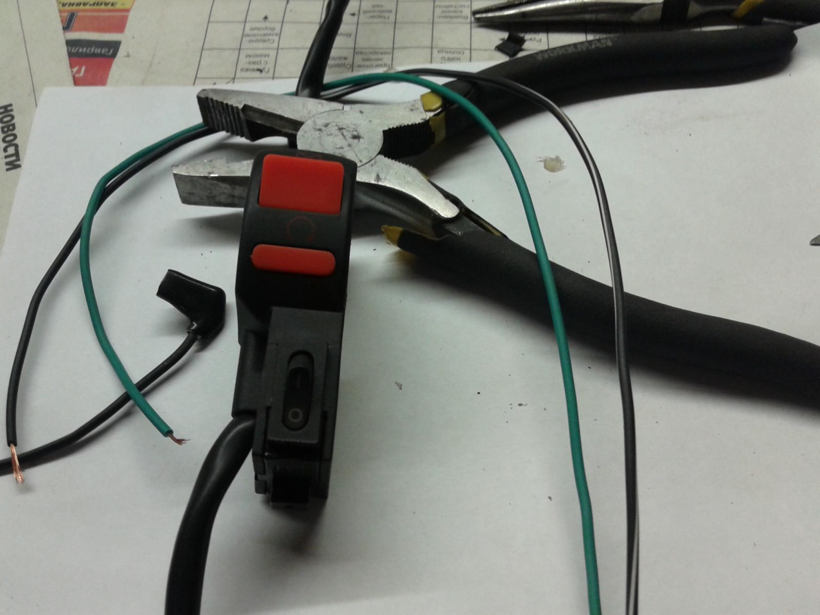

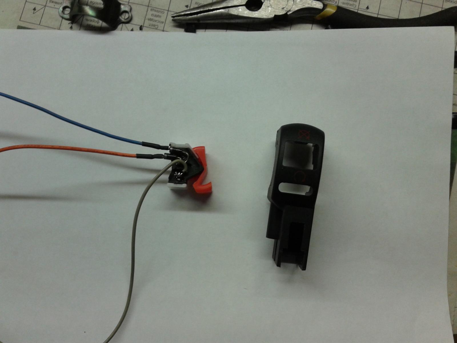

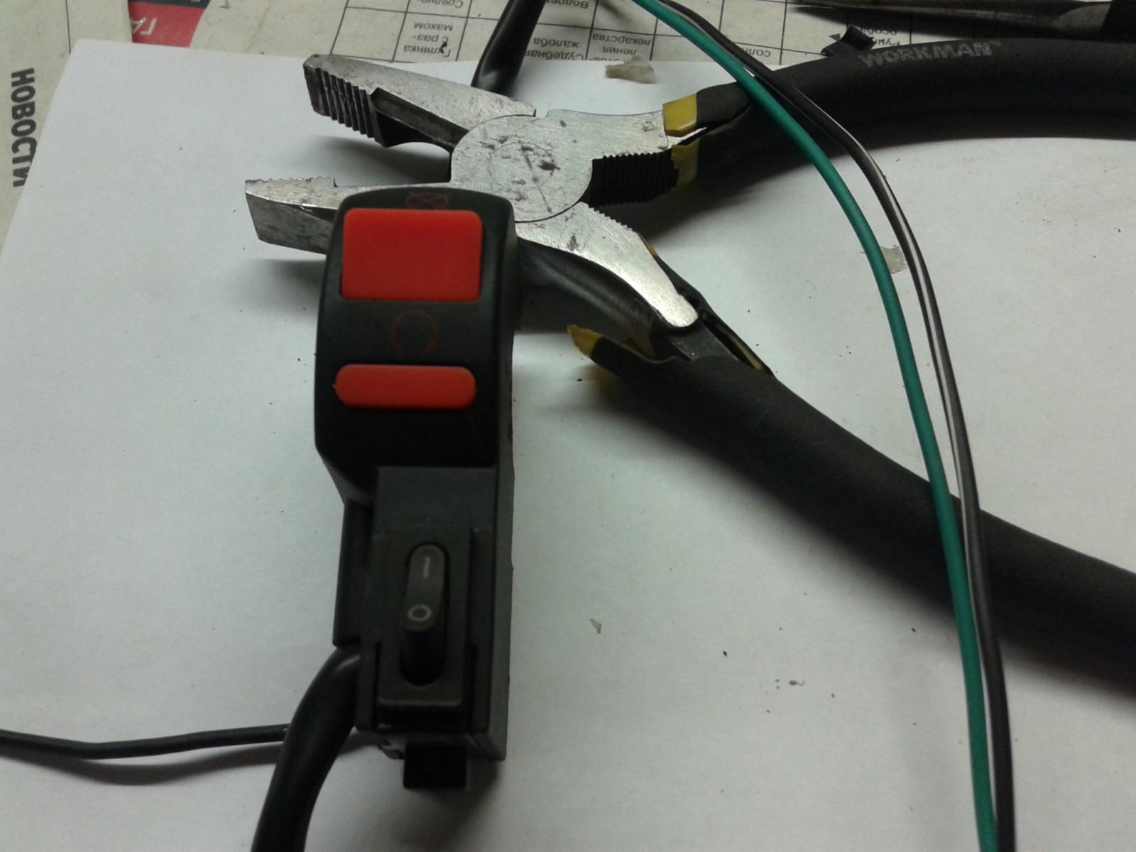

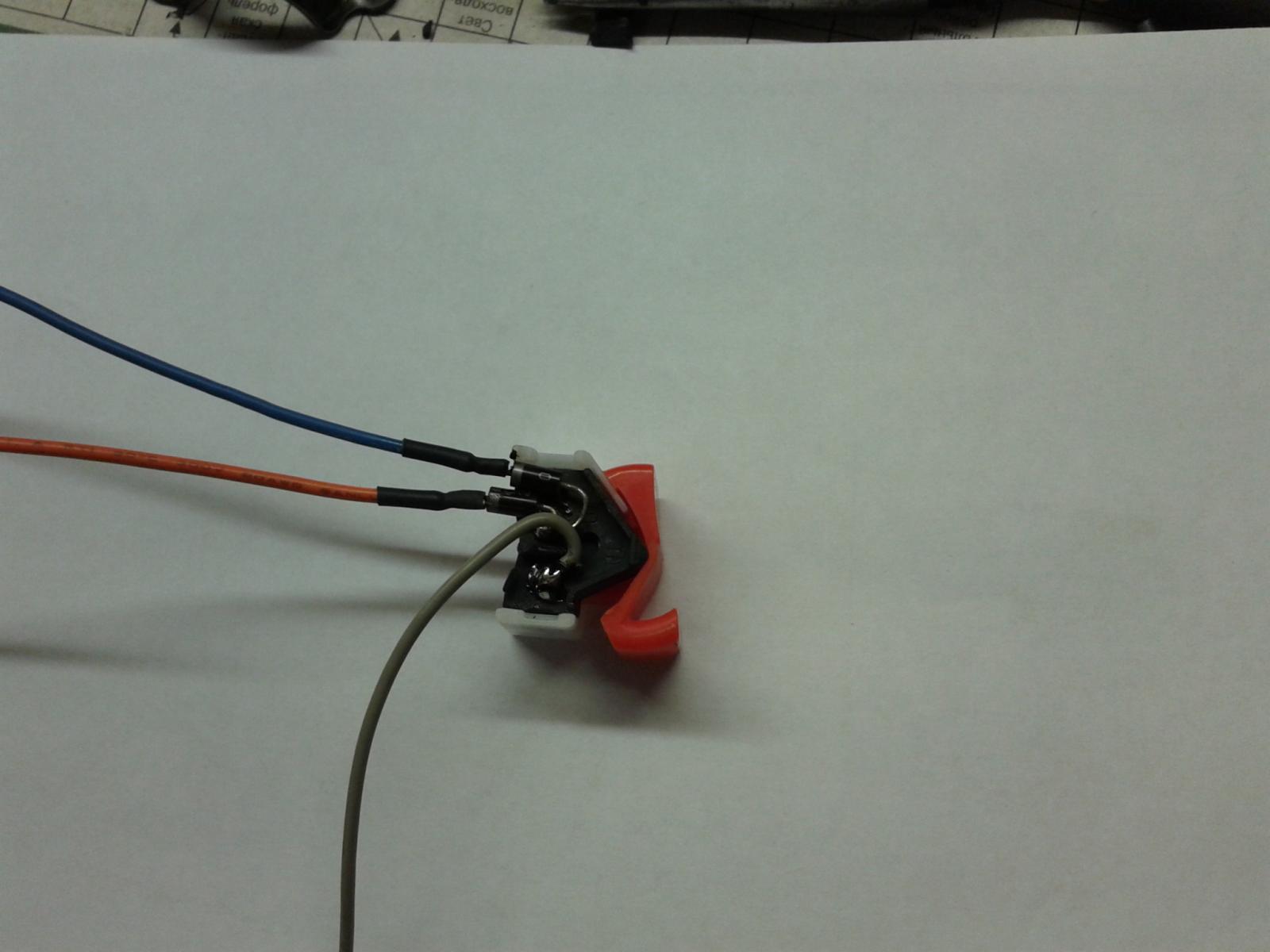

Не мог бы ты поподробнее рассказать куда конкретно подпаялся? И где кнопочку такую маленькую покупал?
у меня получилось вот сие чудо

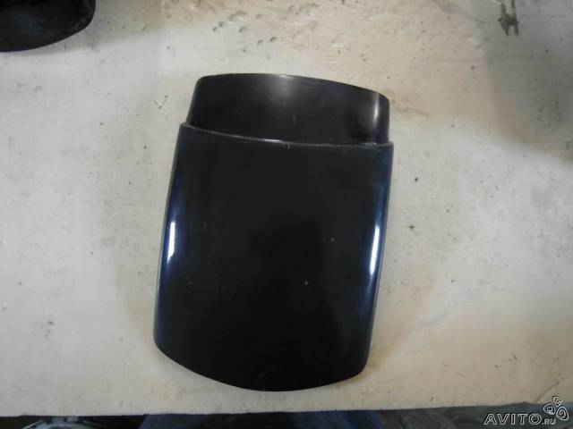

Если ездишь по грязи, то родное крыло можно поднять на проставках.
Прикрепленные изображения
01012008614.jpg 2.jpg 6.jpg 8.jpg 11.jpg 01012008604.jpg 01012008612.jpg 01012008613.jpg
А если их не изгибать сильно хуже будет? Хочу из старого автомобильного подкрылка сделать, а фена нет :)
И крыло слишком сильно после доработки не болтает? У родного уже крепления хлипенькие, смотришь и думаешь, как бы не отвалилось или не закусило :D

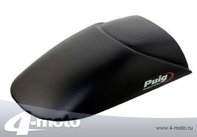

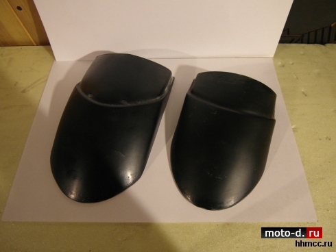

я сильно не задумывался-просто тупо сделал в ровень с крылом-феном грел, чтоб всё заподлицо было, а так-хозяин барин,как говориться.На ходу не дрягается,грязи меньше летит в лицо.А чтоб усилить, чтоб не думалось,можно из полоски аллюминия или еще чег нибуть сделать дугу в нутри крыла, для усиления(жёсткости) но я не делал, и так крепко стоит!а если еще лучше делать-продаются наставки на крыло(удлиннители)копия ,что я делал-они стОят дороже чем наше крыло,в полтора раза.

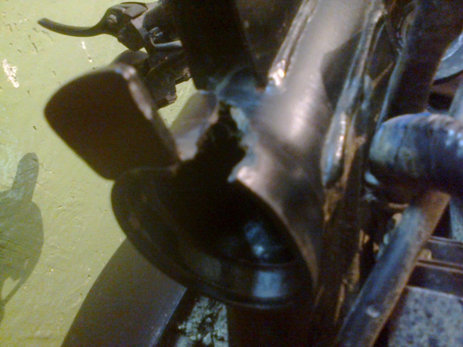

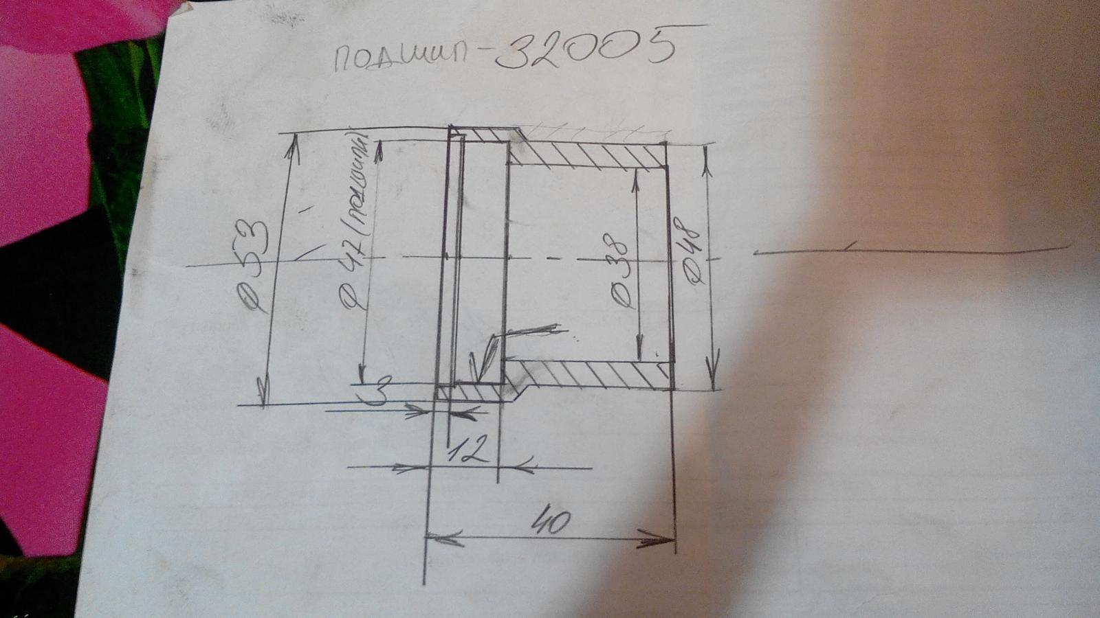

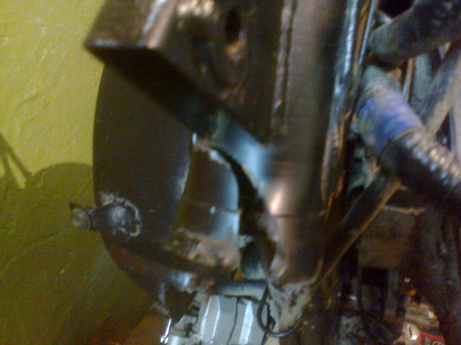

В общем, разобрал эту байду. Короче,ССЗБ!!! Гайки на шкворне от руки открутились,либо я проморгал, либо стакан раскрылся и ослабло все. После осмотра решил срезать лопнувшую часть, выточить гнездо подшипника и приварить заново. Как считаете? Кстати, дилер со сменой цены с 57 до 110 резко стал недилером. Ничего не знаем , ничего не продавали)))
Не касаясь технических подробностей - если ты так сделаешь, у тебя при любом общении с гайцами возникнут нехилые проблемы. :ph34r:
Если это брак, я бы на месте ирбис-моторз тебе новую раму выдал.
В таком режиме разве можно разбить стакан?
