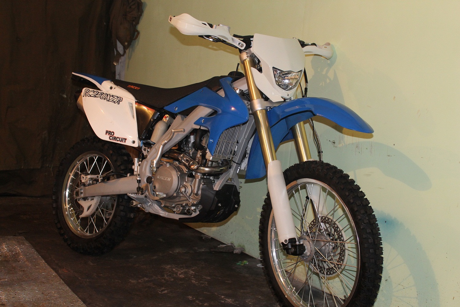

Подскажите на двух мотах эта гайка снизу карба - мокрая, все в бензе. Там прокладка какая протекает? Моты еще не езжены почти.
затягивал?попробуй затяни,
амортизатор работает отлично-,сниму видео скину ,

Может кто подскажет, где взять ось маятника с гайкой?
зачем тебе ось маятника? у тебя же новый мопед.., аль резьба отвалилась?
ш
качество крепежа мягко говоря не очень), чего я в общем то и боялся,судя по цвету гаек и болтов. Буду менять потихоньку.
Перебирал прогрессию и маятник, на оси маятника резьба кончилась при откручивании гайки, один из игольчатых был просто сухой...
