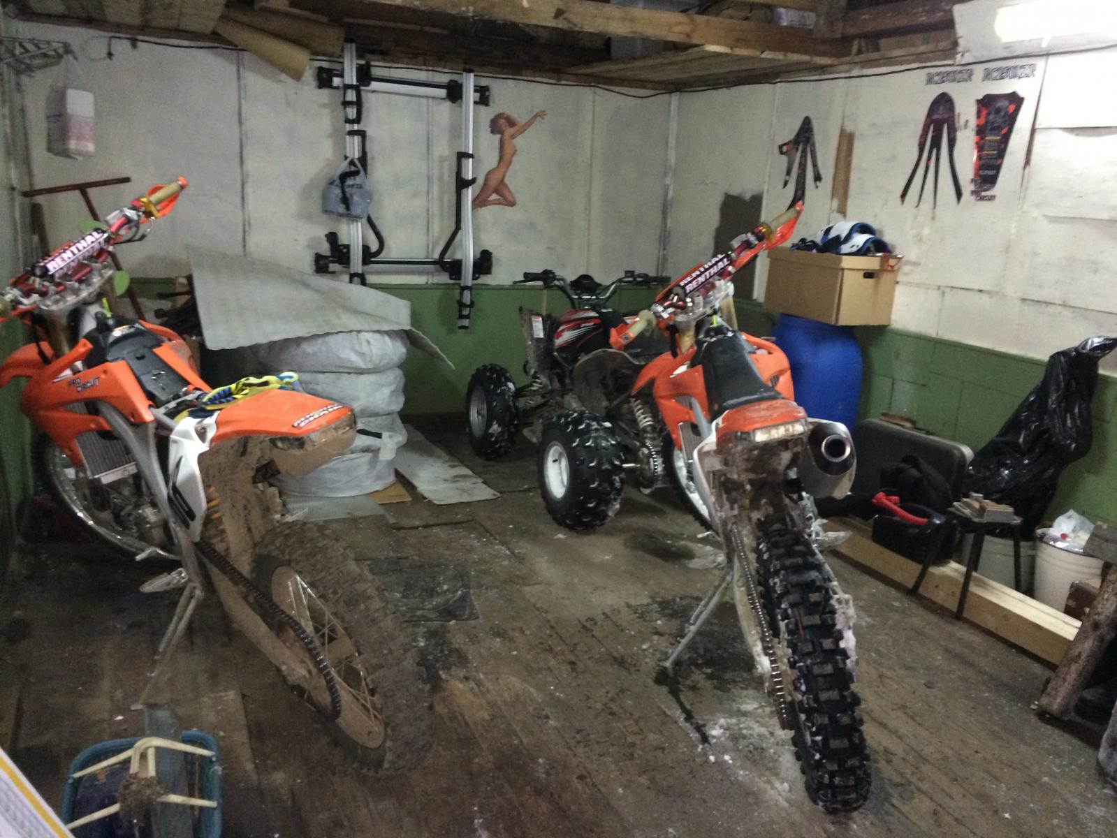

Короче, грею его в гараже, работает отлично, Как только приходит в рабочую темп. начинает показывать свое недовольствие ко мне))) Все остальные очень послушные!
