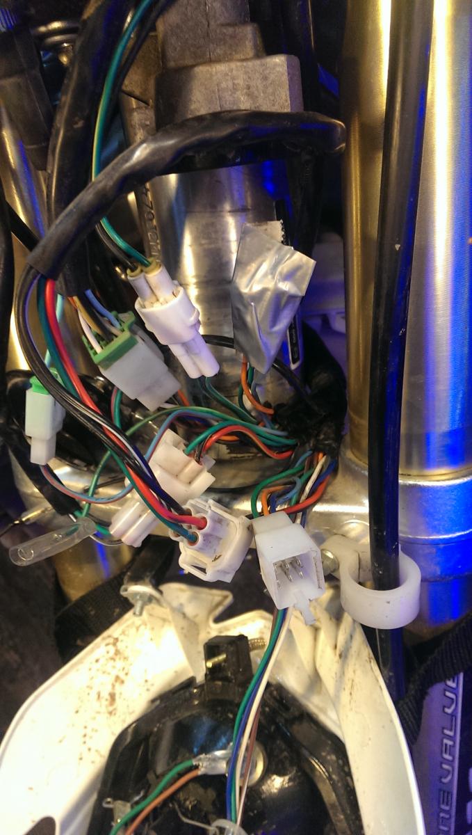

Проводку по фарой лучше переложить,дабы она не протерлась о вилку и заизолировать. Разобраться с разьёмами не сложно.Только на первый взгляд сумбур)для этого снимается переднее крыло а потом щиток с фарой.
