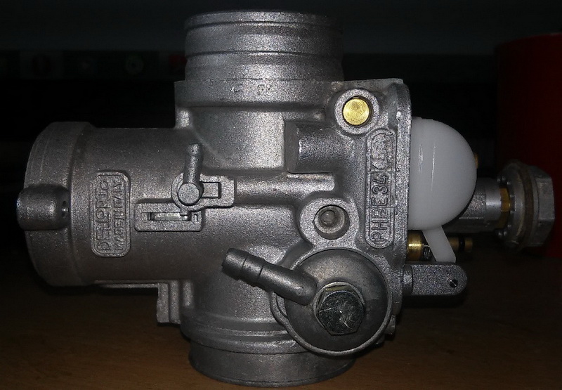

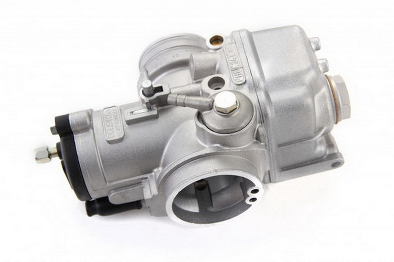

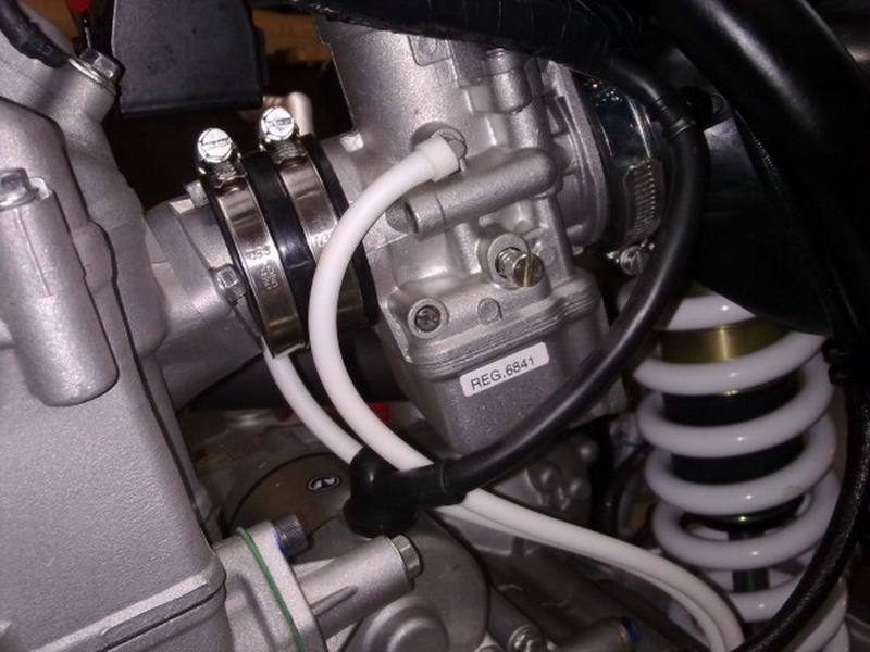

Порылся в интернете и таки нашел фото этого монстра. Что за трубки на фото №2? Некоторые пишут, что это и есть перелив, но где-то читал, что перелив бензина идет через 2 отверстия на фото №1 и заливают нафиг воздушный фильтр. Так для чего эти две штуки, на которые надеты трубки?

Сегодня разобрал карб, сток как у всех. Итог сетка перед входом в карб идеально чистая, в кабаре все чисто во всех камерах, стружки нет, крязи, и прочих соринок тоже нет, единственное, что смутило, это поплавки стоят не параллельно как писали выше. Как нужно то? См.фото22cf771ffa6163f043efc8790e34acef.jpg4842cb2fedc138575f5f3ed99c6fc3de.jpgb3fd7c8d16d92276f6b9b74e83af440b.jpg

Максим,карбюратор переверни на 90° против часовой стрелки - сейчас у тебя поплавки, под своим весом проваливаются, а должны висеть- ось качения поплавков - сверху.
А у нас нормальный фильтр, я смотрю!Я как-то и не лазил, не смотрел - работает карб,мне и не к чему... Может снять дополнительный? У меня он, правда,не создаёт сопротивления - если снять шланг с карба - будет струёй лить ( и на Хонде,так-же проверял - льёт без проблем!)
