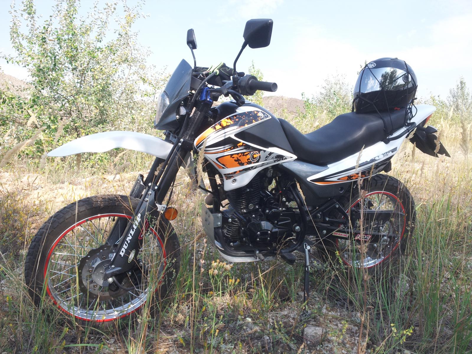

Заказал крыло длинное и через проставки. Все хорошо в жождь.

нет, оно универсальное, дырки сам сверлил как мне надо
Я имел ввиду форму крыла, Ирбис 1 в 1!

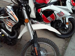

А сколько сантиметров у тебя проставки?Я штатное крыло опускал на 8 см и оно цепляло за защиту перьев.Купил такое же крыло как у тебя,только сразу под цвет моего мота белый и пришпандорил на штатку без проставок.Грязь летит,но не так сильно как с коротким крылом.С проставками вообще не летит или мелкие брызги все же долетают?Ответь только как есть правду

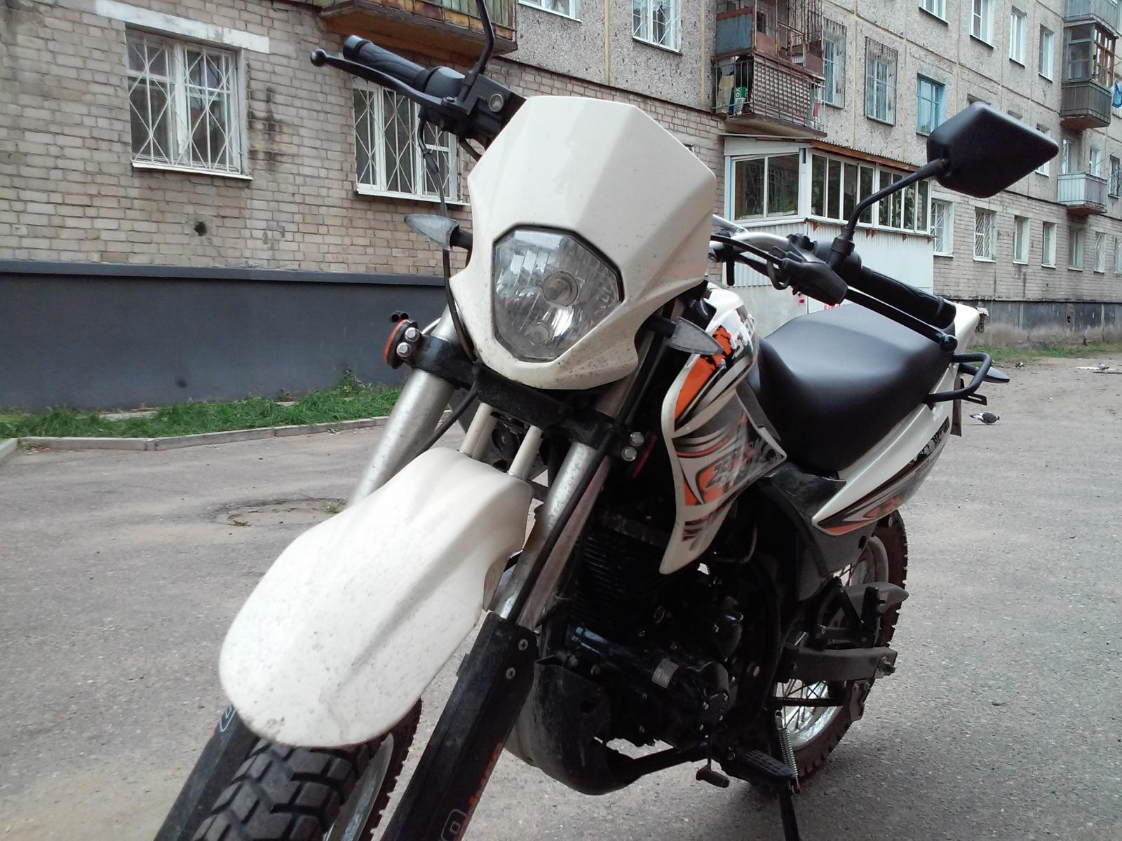

крыло пришло тоже белое но не в цвет мота, проставки брал от кассовой ленты пластмаски и тоже их красил, за перья цыпляла но я их немного развернул и все ок, грязь ВООБЩЕ НЕ летит в лицо, а максимум до низа фары . На фото видно.и это правда!!! Но когда я его крепил подлаживал шайбы под передние болты что бы крыло вперёд наклонить!!! Вот так... могу подробно завтра сфотать. Могу дать тебе свой номер, я тебе обьясню как делать.

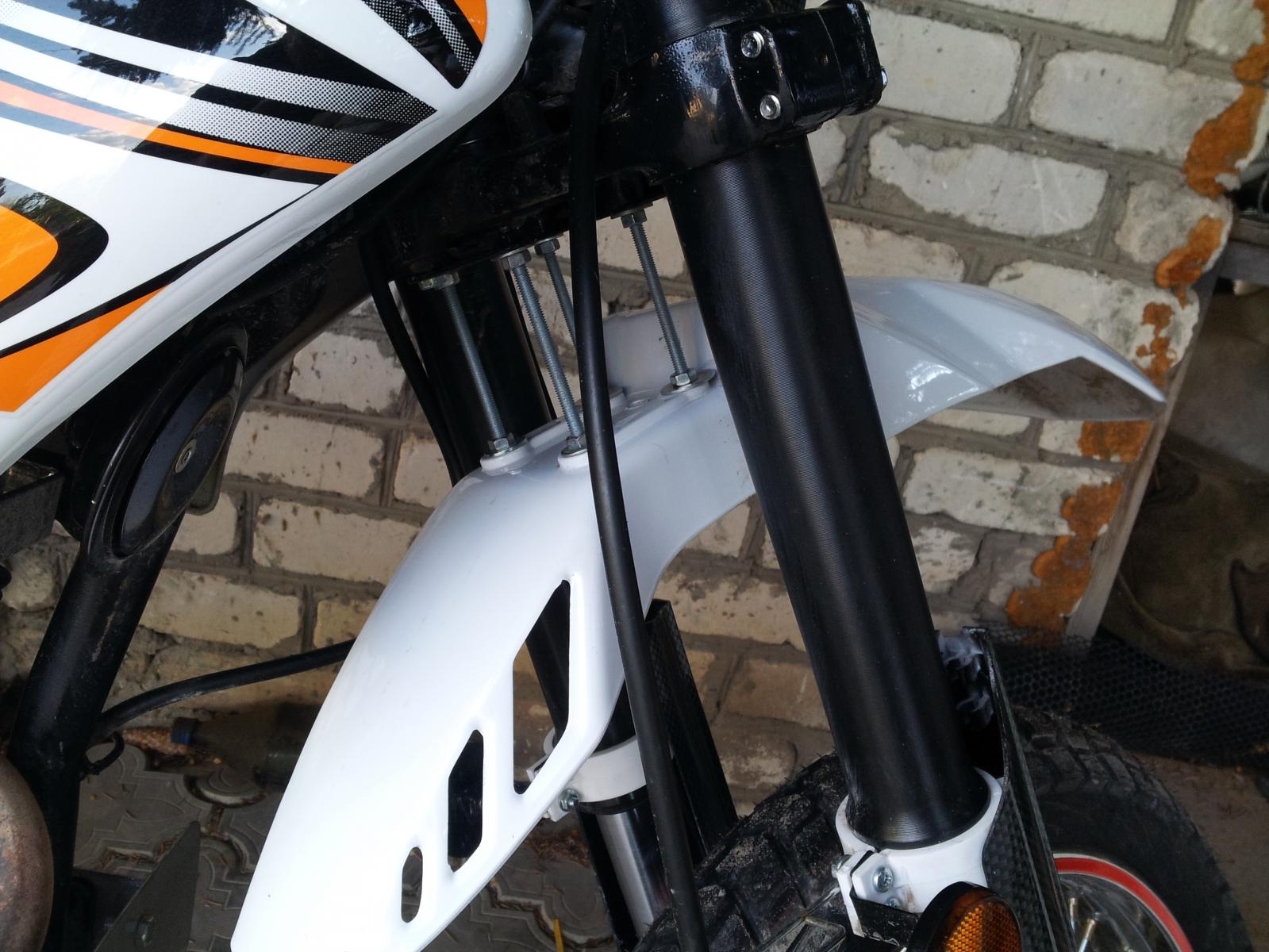

Нет,спасибо.Я просто интересуюсь надо длинное крыло опускать немного или нет.Я сначала опустил стоковое на шпильках.Смотрится нормально,только цепляло и все равно летело в лицо.Но конечно раза в 2 меньше.Фото со старым крылом на шпильках

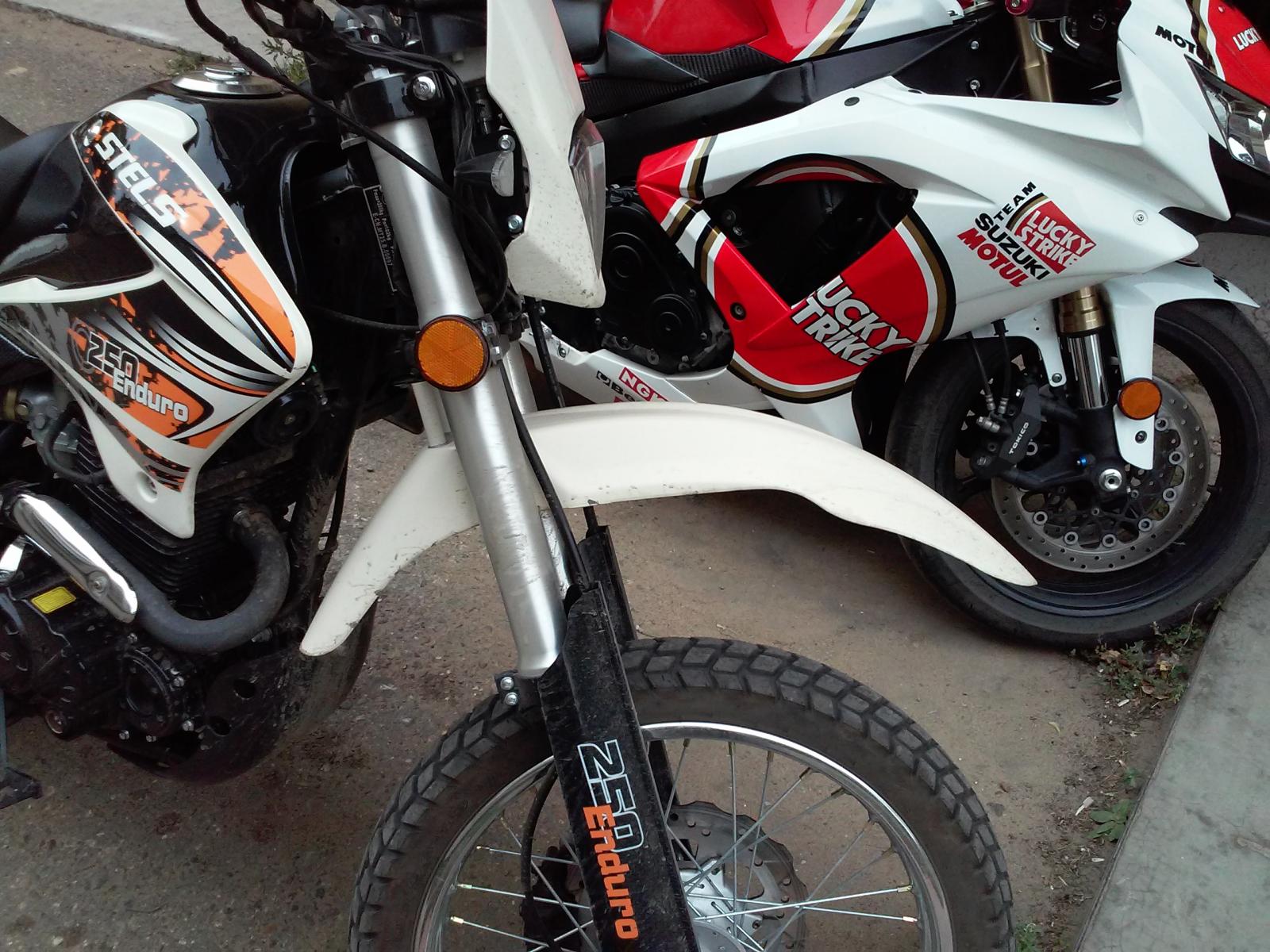

А вот это с длинным крылом как у тебя.Только закреплено в штатное место с наклоном вперед в 1 см.Мелкая мелкая грязь долетает все равно если едишь больше 40км/ч.У меня цвет один в один как мот
опускать надо и наклонять, а ты фару сам перекрашивал и вилку ???
