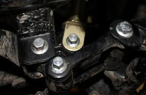

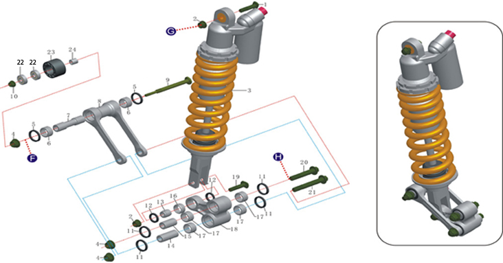

giga22rus Опубликовано 29 сентября, 2014 Жалоба Опубликовано 29 сентября, 2014 какое ухо? можешь изобразить? короче почитал что такое прогрессивная подвеска, у нас такой нет, это подделка на нее ))) Цитата
GennadiyKul Опубликовано 30 сентября, 2014 Жалоба Опубликовано 30 сентября, 2014 Ну как изобразить то. Нижнее ухо по оси аморта, а можно сдвинуть его и тогда не будет упиратся в раму. а еще можно тяги парные длиннее сделать. Цитата
GennadiyKul Опубликовано 30 сентября, 2014 Жалоба Опубликовано 30 сентября, 2014 ухо, думаю, все же стремно сдвигать. Свернет нах. а вот подобрать треугольник( или как он правильно) можноюу нас слишком маленькое расстояние между нижней точкой аморта и креплением к маятнику. Цитата

Алекс К. Опубликовано 30 сентября, 2014 Жалоба Опубликовано 30 сентября, 2014 ухо, думаю, все же стремно сдвигать. Свернет нах. а вот подобрать треугольник( или как он правильно) можноюу нас слишком маленькое расстояние между нижней точкой аморта и креплением к маятнику. Может треугольник прогрессии от Racer enduro 250 xzr к нам подойдёт? Цитата
Алекс К. Опубликовано 30 сентября, 2014 Жалоба Опубликовано 30 сентября, 2014 На фото видно, что ухо треугольника, за который крепится аморт, явно короче чем должено быть, если сравнивать с эндуро 250xzr. Цитата
Fly099 Опубликовано 30 сентября, 2014 Жалоба Опубликовано 30 сентября, 2014 Может треугольник прогрессии от Racer enduro 250 xzr к нам подойдёт? Хорошая идея, думаю подойдёт Цитата

Fly099 Опубликовано 30 сентября, 2014 Жалоба Опубликовано 30 сентября, 2014 не прокатит. тут рычаги поплавка под углом стоятю в горизонт это будет уровень за пределы камеры :-) а если по отливке на поплавке ориентироватся, то явно много. выставил нечто среднее. буду пробовать. по подвеске. если нижнюю опору накрутить на шток на один см. то ход становится 6,5 см. варианты а) срезать уши опоры и переварить их под углом б) сделать другой тройник в подвески( кстати он по другому не ставится. проверил) с) другую нижнюю опору. длиннее сантимов на 3. d) другой аморт. длиннее или с более длинным штоком. з.ы. кстати, судя по тому, что следов на раме нет, ни разу не пробил до рамы. А стучит у меня кк раз в нижнем ухе. Оно, ссуко, шире втулки и не затянулось толком. Цитата

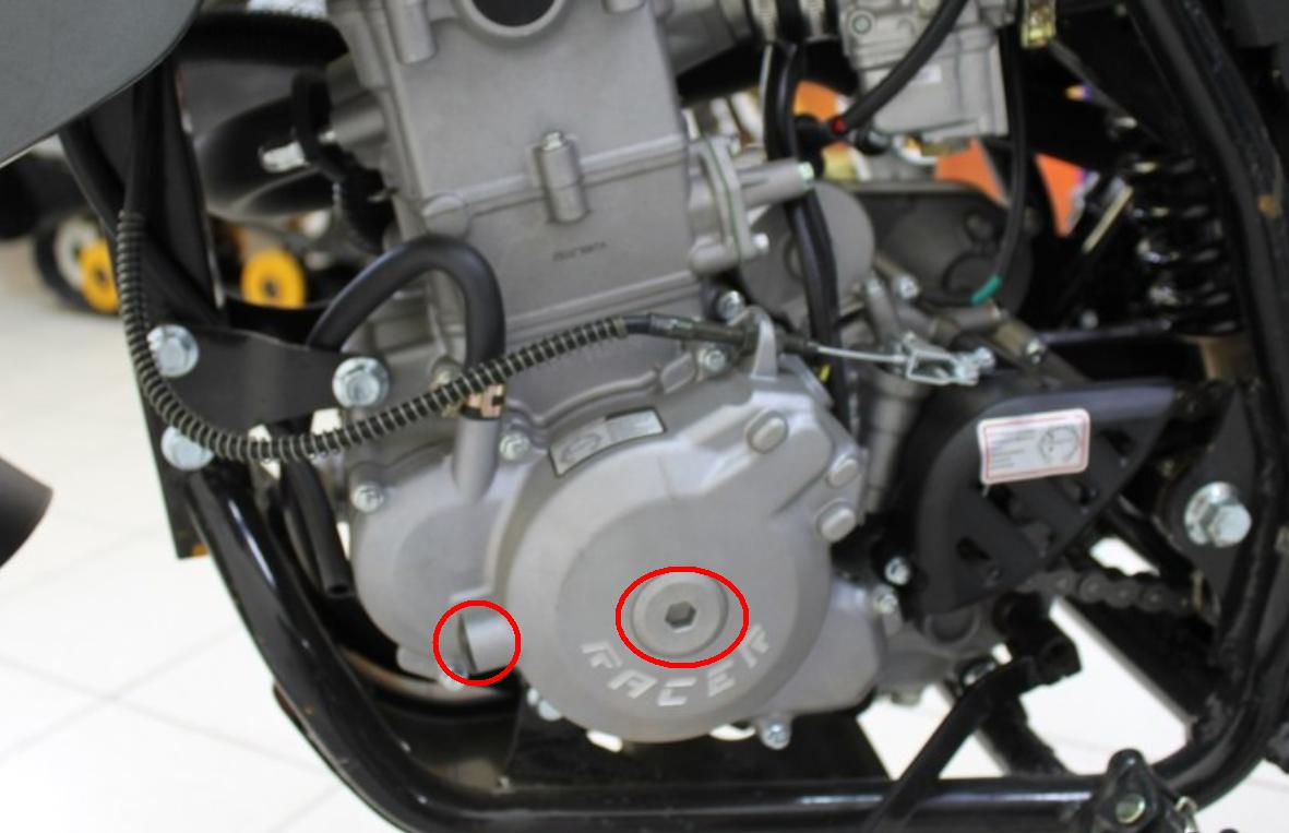

Oldboy Опубликовано 30 сентября, 2014 Жалоба Опубликовано 30 сентября, 2014 Парни вопрос !!! Для чего эти заглушки, что под ними??? Цитата
Fly099 Опубликовано 30 сентября, 2014 Жалоба Опубликовано 30 сентября, 2014 Парни вопрос !!! Для чего эти заглушки, что под ними??? Выделение.JPG Ну там не иначе как генератор находиться , с лева что бы метку смотреть для вмт, а центр что бы крутить колен вал ловить эту метку. Цитата
Fly099 Опубликовано 30 сентября, 2014 Жалоба Опубликовано 30 сентября, 2014 я скидывал видео по регулеровке клапанов посмотри его внимательно . поймёшь для чего они. видео где то выше . Цитата
Oldboy Опубликовано 30 сентября, 2014 Жалоба Опубликовано 30 сентября, 2014 я скидывал видео по регулеровке клапанов посмотри его внимательно . поймёшь для чего они. видео где то выше . Благодарю , посмотрел видео. Цитата

jawamaniak Опубликовано 1 октября, 2014 Жалоба Опубликовано 1 октября, 2014 всем привет . являюсь пользователем этого мота уже 300 км мне он показался жестковат , перья выстовил в самое мягкое положение , зад ослабил пружыну , есть люфт в каждом узле подвески по кочкам не приятно подстукивает , аммортизатор зад жесткий . в целом за эти деньги не плохо, проехал на рейсер форестер он гораздо мягче Цитата
GennadiyKul Опубликовано 1 октября, 2014 Жалоба Опубликовано 1 октября, 2014 вот заднюю то мы сейчас и обсуждаем. ты вовремя Цитата
GennadiyKul Опубликовано 1 октября, 2014 Жалоба Опубликовано 1 октября, 2014 я пока люфт нашел только в нижней точке аморта. Цитата
