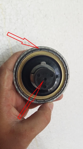

raser007 Опубликовано 4 июня, 2016 Жалоба Опубликовано 4 июня, 2016 Клапана то не причем. Скорее крышка, просто теперь не хватает воздуха и создается разряжение в баке при расходе бензина. Видел какие крышки на питах? С трубочкой и обратным клапаном для подсоса воздуха... А у нас это реализовано не плотным прилеганием крышки :) Разобрался.....Вы не правы....Прокладку можно ставит смело.Думаю по фото будет понятно ;) p.s. я проверил,все работает ;) ;) ;) 1 Цитата
