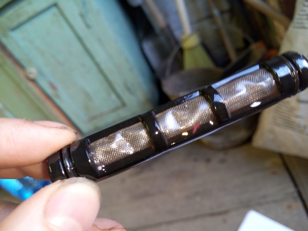

На фильтре были какие-то красные хлопья: P70502-192517.thumb.jpg.353ad295da5557fb034f7cc1e007a3b2.jpg  P70502-192509.thumb.jpg.19ddb1edb777fda5187c8de676986541.jpg
Поменял масло на самую дешевую полусинтетику Лукойл.Прочистил фильтры(когда вынимал фильтр заметил что большой фильтр стоял клапаном внутрь).Решил завести.

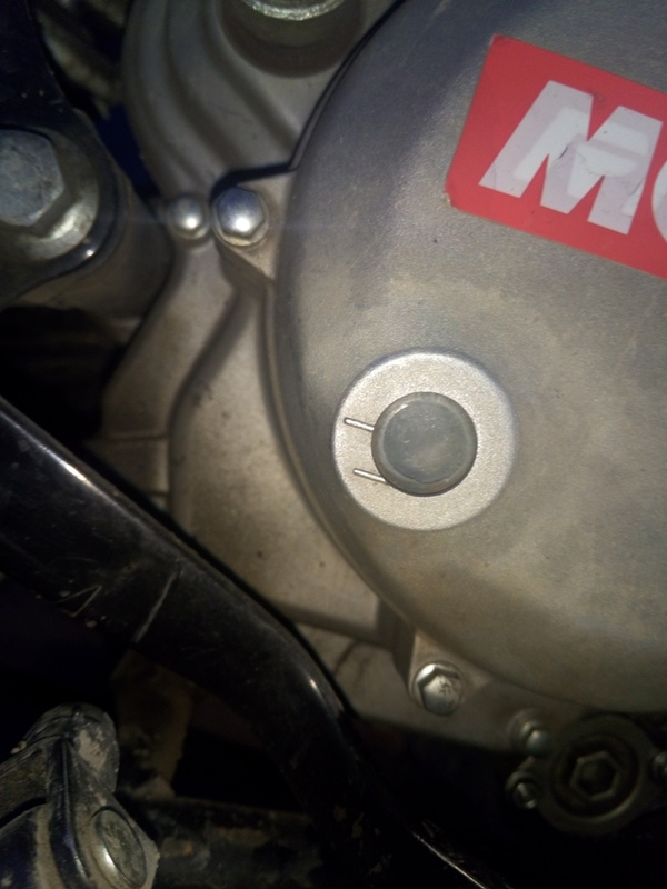

Хотел было загонять, но опустившись с фонариком к мотору заметил что в смотровое окошко ничего не видно из-за дыма в нем: P70502-203204.thumb.jpg.7faa06ef93489bc00a4f7e9bf90ba763.jpg
и из сапуна шел тоже дым(пар?): Сапун дым - Google Drive  дыма из выхлопной почти не было.

Моё имхо. Кататься нельзя. У тебя же мотор смазывается эмульсией и работает на смеси бензина с водой и гликолями с охлаждаечными присадками, рискуешь убить его так что придётся полностью перебирать с заменой ЦПГ. Лучше даже не заводить. Искать/заказывать прокладки между цилиндром и головой и между головой и её крышкой, если последняя вообще существует в природе. Тем временем снимать крышку и голову. Счищать герметик. Смотреть что там со шпильками, прокладкой и плоскостями привалочных поверхностей цилиндра и головы. Шпильки с сорваной резьбой под замену. Заодно посмотреть что с поршнем, цилиндром и тарелками клапанов на всякий случай. Далее по приходу запов собирать обратно по человечески. Без злоупотребления герметиком. Менять масло и ОЖ с промывкой. Как-то так. Других вариантов не видно.
Заодно я б проверил растянутость цепи ГРМ по остатку хода натяжителя и состояние её слайдеров. Заменил бы то что вызовет тревожные мысли о том сколь долго оно ещё проходит.
