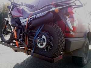

Всем привет! Сегодня приехал с "северов" на прицепе... холодно, блин, уже. Пришлось варить себе из "говна и палки" багажник для мотика. Кому интересно, могу в подробностях рассказать)
Пробег "мотохвоста" 300 км... полет нормальный.
"Мотохвост" понравился, освети поподробней - как крепится к машине, размеры, фото?
Кстати, госномер машины задний должен быть виден, надо переставлять при перевозке мото.
Во избежание неприятностей.
Крепится на двух точках,сварка внахлест, на "палку" фаркопа (квадрат 50х50х4) и болтовое соединение снизу-слева, за бампер (труба квадрат 20х60х2) для устранения кручения центра. Сама рампа 2100х400 (труба квадрат 20х60х2) и уголки, ввареные под центры осей колес (1370мм), и для жесткости -ещё 5 штук.
Номер мне переставлять не приходится, он у меня на багажнике закреплен)
