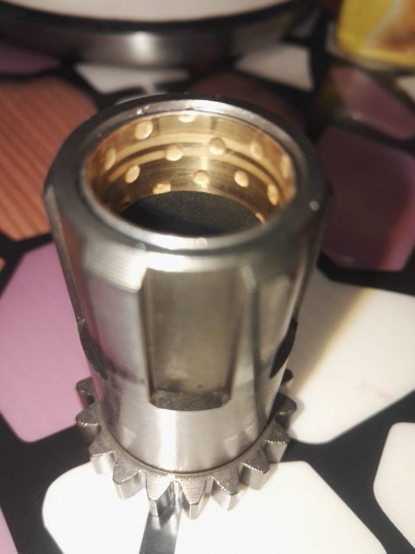

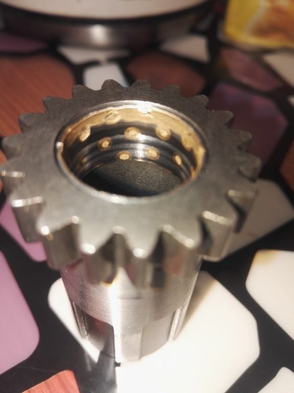

таки развинтил часть мотора достаточно для того чтобы снять корзину целиком.
подшипник шестерни корзины имеет люфт внутреннего кольца
хвостовик шестерни свободно болтается внутри внутреннего кольца.
что собственно и послужило процессу разбивания втулки в хвостовике
как я понимаю нехорошее стечение обстоятельств в плане допусков.
хвостовик в минус, подшипник в плюс.
завтра видео скину.
в общем развинчивание мотора и поход с хвостовиком в подшипниковый магазин.
выбор подшипника который втугую налезет на хвостовик
затем точение втулок, запрессовывание их в хвостовик и разворачивание регулируемой разверткой до туговатой посадки на первичный вал. но так чтобы шестерня крутилась но не болталась.

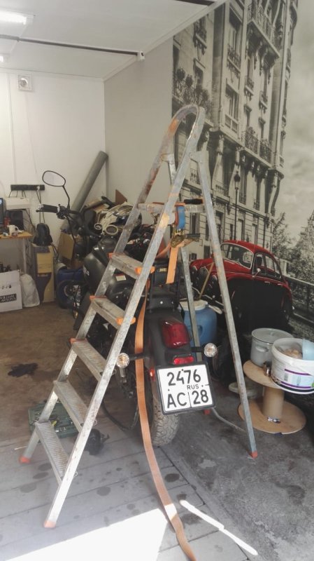

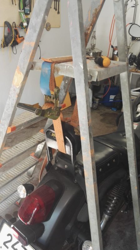

первое во что уперся - для того чтобы снять двигатель надо отвинтить подножку.
подката у меня нет, центральной подножки тоже нет.
но есть стремянка и ремень-стяжка с трещоткой и фиксатором.
в общем сгородил вот какой костыль:
снял двигатель и снял с него ГРМ и ЦПГ.

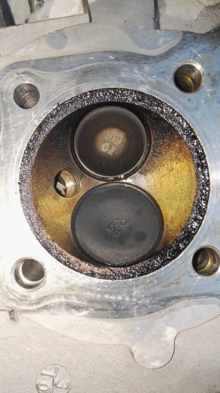

что очень удивило - отсутствие нагара
обычно смотришь видео по разбору такого мотора с эндурика через 3-4 тыщи пробега, там реально чужие. а у меня вот:
распредвал и все прочее без видимых следов износа.
но на распредвале немного люфтят подшипники... так то конечно раз разобрал то надо заменить их..  не получится - так и поставлю обратно
цилиндр без задиров, следов износа нет. хон присутствует.
вот видео с той фигней из за которой собственно все разбиралось:
там я сказал что втулка.. это хвостовик.  втулки внутри него.

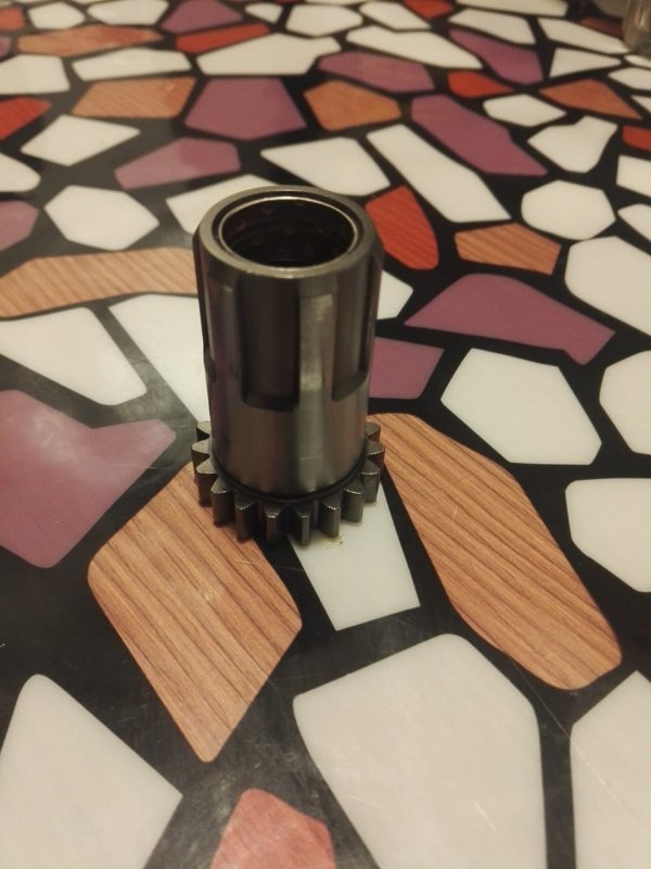

раскидал таки мотор, добрался до виновницы торжества...
есть два варианта развития событий - 1. найти такую же шестерню в продаже в моем городе. либо вал в сборе...  2. выточить втулки. из бронзы.
подшипник кстати вроде нормальный но я его всеравно поменяю.
подбирать буду по хвостовику этой шестерни. чтобы туго входил.

как  эта шестерня правильно называется?
продолжение последовало.
купил валы в сборе от 169fmm. вот та самая шестерня там на двух толстых плавающих втулках.
в общем после того как я отремонтирую свою поломаную, у меня будет еще комплект на всякий случай.
купил и заменил подшипник куда этот хвостовик входит.

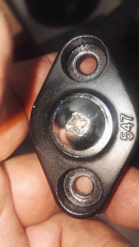

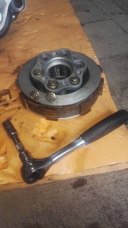

и вишенка на торте -
собирал корзину. аккуратненько тянул 6 болтиков по диагонали... от руки небольшим ключиком.. и клац...
поотрывало 4 болта из 6...
корзину поставил с донора.
эта на разбор и на запчасти.
