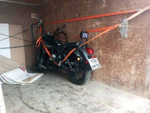

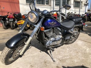

Вот и уехал мой мот в Магнитогорск,удачи новому хозяину!(Думаю он тут появится)
Себе взял Булкана ВН800 Б\П,успел из старого привоза,новые заходят сюда уже под 300к
На форуме останусь,очень уж он душевный,думаю и для булкана найдется ветка

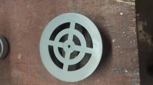

я несколькими мессагами напишу. потому что хочу каждое фото прокомментировать
в крышках на лазерном станке сделал пропилы.
у одной из крышек сточил буртик на наждаке7b227b86-cb9e-4021-8ec5-f90eb520fcfa.thumb.jpeg.8bf05b5c5f9d9b1c08ba427f346c5b66.jpeg
