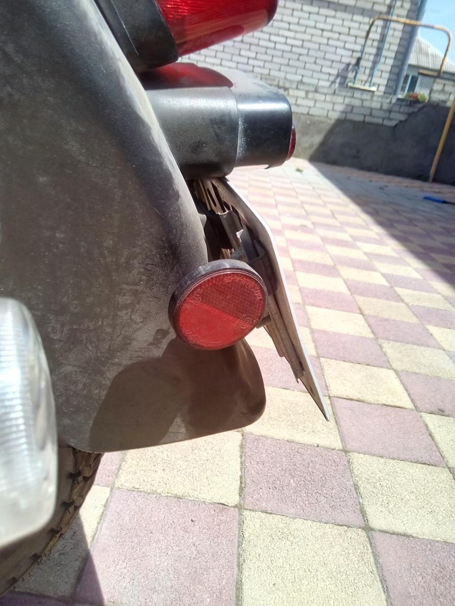

Подскажите номера ставятся на него без проблем? Я имею ввиду просто на болты садится?
 Нет . Надо мудрить плстины или рамку.Можно купить  рамку, но цена не айс .
Или штатную планку ниже переносишь.
Просто две пластины с отверстиями (динрейка)

Как уже сказали - монтажные пластины с отверстиями в помощь, в любом строительном магазине, только обязательно затянуть с гроверными шайбами от вибрации, а то потеряете номер. Я еще скотч двусторонний прокладывал между номером и пластинами, иначе слышно, как звенит))

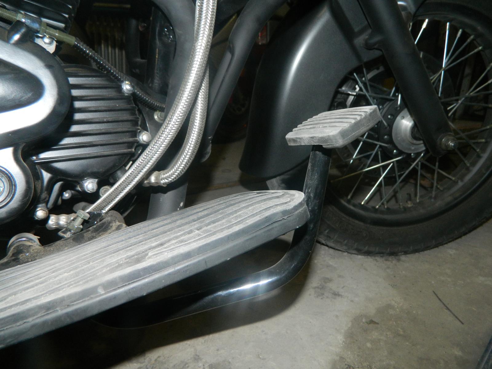

3. Педаль тормоза была высоко до безобразия. Отрегулировать мешал глушак.

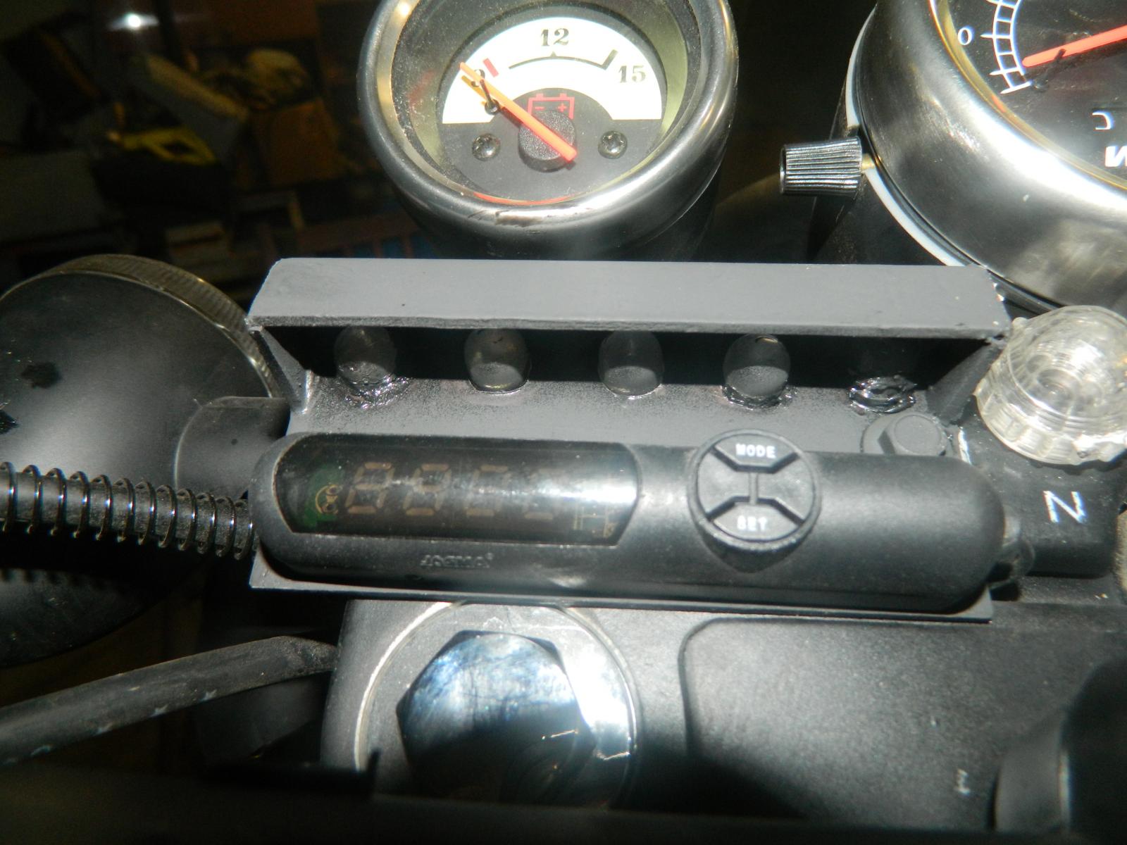

5. Нет индикатора передач (не удобно в городском цикле).

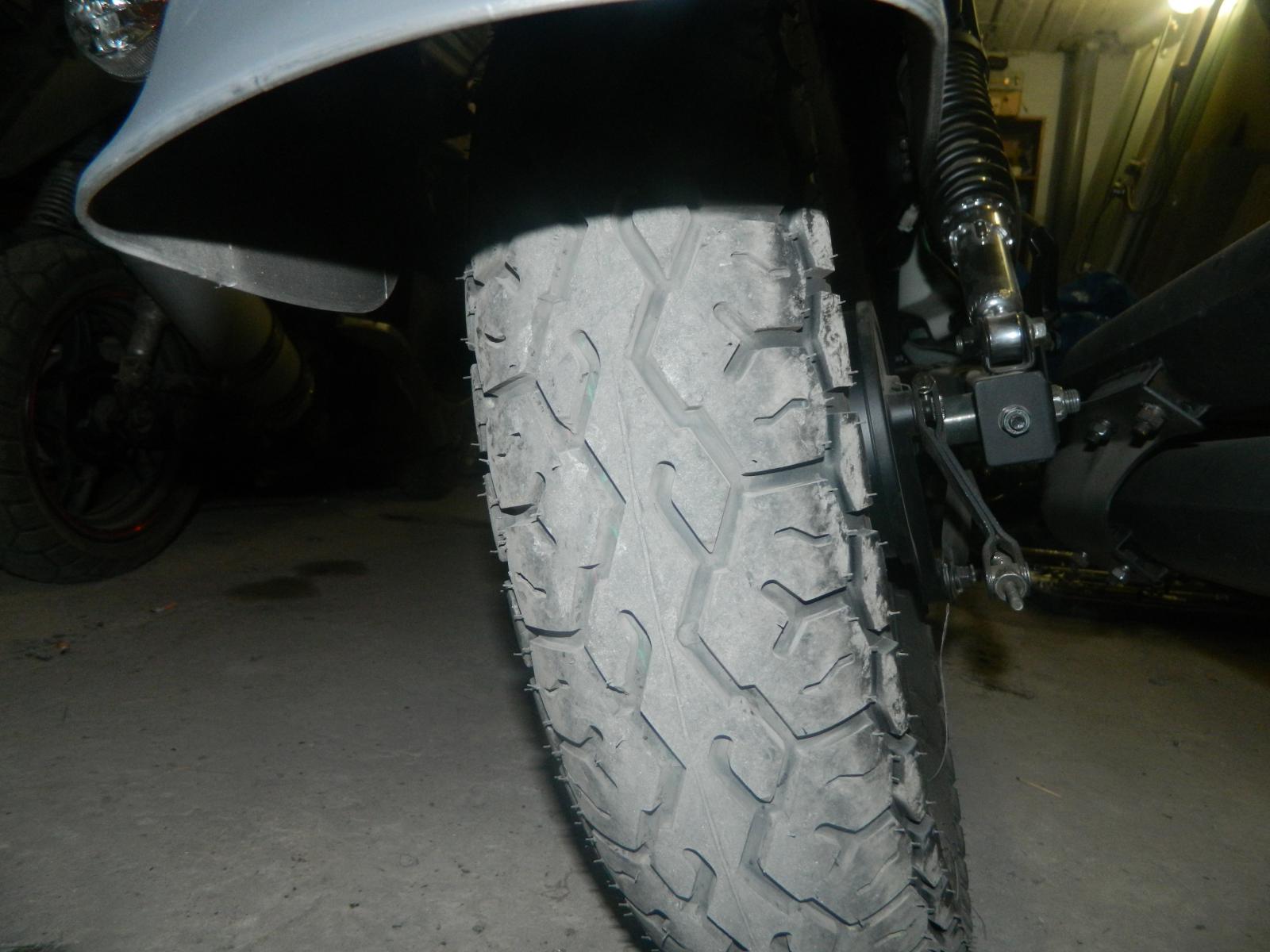

6. Резина не понравилась по торможению.

1. Педаль отрегулировал путем укорачивания тяги(разрезал приварил).

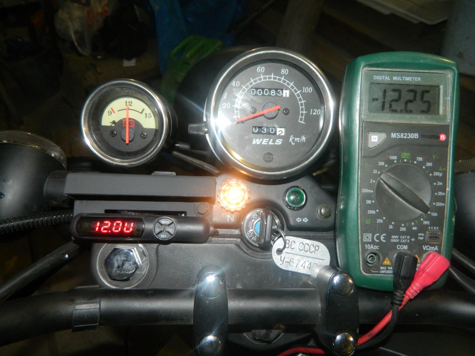

2. Подключился к разъему коробки самодельную панель на светодиодах (разноцветных), теперь видно какая передача включена.
3. Вольтметр врет на 0.2 В. Считаю не принципиально.
