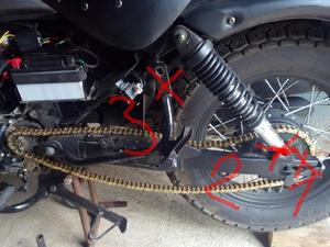

zedann Опубликовано 10 июня, 2015 Жалоба Опубликовано 10 июня, 2015 Задавал здесь вопрос про возможность замены предварительно склепанной цепи... Сегодня поменял!!! Весь процесс занял около полутора часов. Делал один, если будет возможность, то лучше вдвоём, помощник нужен при вставлении болта заднего колёса(одному не удобно и приходится немного позаниматься сексасом)), но тем не менее - справился. Итак: кроме снятия кожухов ведомой звезды, аккумуляторного отсека и защитной планки цепи, ослабления натяжных гаек и регулировочной гайки тормоза, приходится откручивать и вынимать болт заднего колеса-1, нижний болт левого аммортизатора-2 и заднюю часть кронштейна-3. На фото отмечено крестиками. Снимаем цепь с ведомой и ведущей звезд, выводим через образовавшийся зазор - 2 и оттянув на себя кронштейн в точке - 3, вынимаем старую и заводим новую цепь в обратной последовательности. Теперь остаётся все поставить на место, затянуть, отрегулировать натяжение и!!! не забываем отрегулировать привод заднего тормоза!!! Из неприятностей - болт кронштейна - 3, накрылся, пришлось поставить обычный (М10), чуть длиннее с гайком изнутри, которую поставил немного отогнув крыло. И как уже упоминал при установке центрального болта заднего колёса было неудобно ловить все соосности. 3 Цитата
