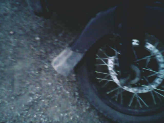

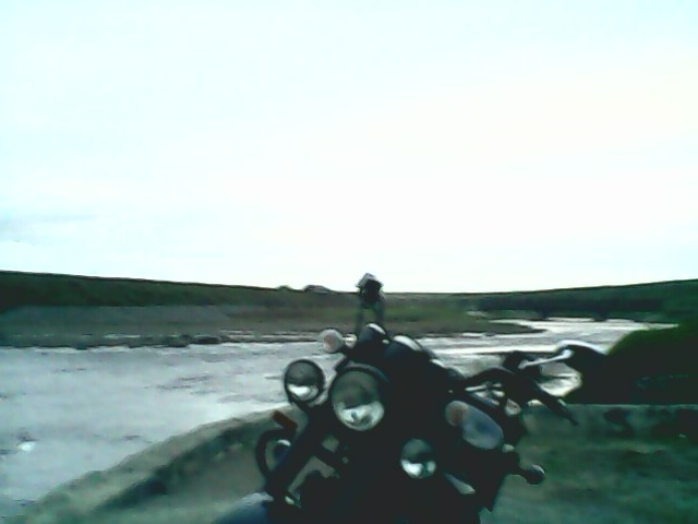

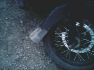

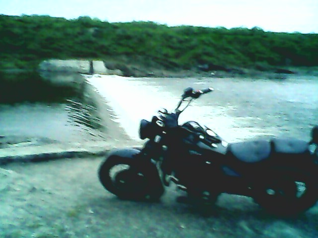

Виктор Донец Опубликовано 17 июня, 2015 Жалоба Опубликовано 17 июня, 2015 Ездил вчера кататься,увлекся и по дороге домой обсох)Хорошо ребята тормознули,привезли бенза,так и доехал до дому) Еще брызговики себе замутил на переднее крыло и на заднее там на одном снимке видно,заднее не стал скидывать,там то же самое. Фоткал с телефона,у него качество неважное потом возьму на покатухи нормальный аппарат) 1 Цитата
