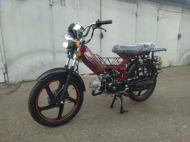

Что-то наверно не хватает картинок для наглядности, а труба почти не пашет сейчас, поэтому:
Вот такой он был из магаза -
А потом он стал таким (в процессе убрал допкозырек с ветровика и сам ветровик немного поднял и поставил еще пару стопов на верхний кофр, для автобусов и камазов)) -
В 12.02.2025 в 20:20, Igorolsh сказал:
потом он стал таким

В 12.02.2025 в 19:20, Igorolsh сказал:
может пропустил где, чемоданчики такие красивые от чего?

Чумоданы от КД, но сразу скажу, хлипковаты они, тонкий пластик, гуляют при открытии-закрытии. Правда, хотя мопед прилег на них пару раз, не сломались, только потерлись малька. И подорожали слегка за год.
