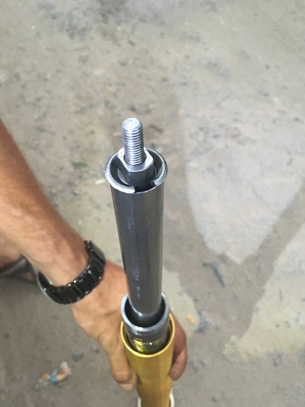

Ребят всем привет. Дурацкий вопрос:сегодня катал,почувствовал что-то не то с вилкой. По приезду в гарж увидел что при легком надавливании вилка опускается чуть вниз и назад не отрабатывает,только если приподнять за руль руками. Подскажите пожалуйста-куда копать!

11 часов назад, Lodbrock сказал:
сколько всего понадобится масла?
Дык по той же ссылке выше написано - 350 в перо
Да можно хоть вообще автомобильное  у примеру 0w20, и веретену, или амортизаторное

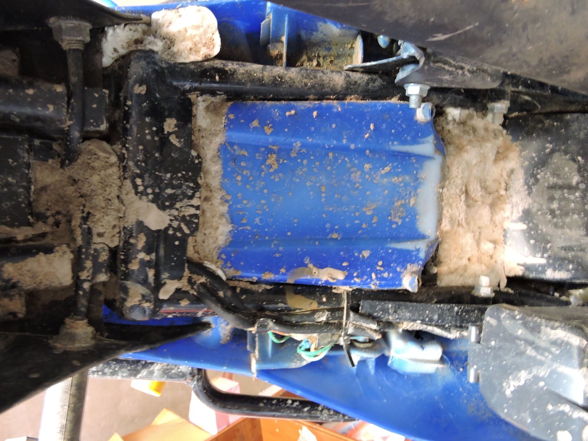

После замены тросика, заменил привод спидометра. На родном почему то шлицы счисались....И запенил подседельное пространство по лайф хаку Петровича. Теперь грязь в воздушный фильтр не летит
Изменено пользователем LipRZN

Спасибо за совет! Подскажи,что-то не могу понять,раскрутил перо до этого момента-как добраться до пружины?
13 минут назад, Lodbrock сказал:
Вытереть масло с верхней трубы, одеть прорезиненную перчатку, и надавить вниз.. Освободится стопорная шайба, ты ее видишь - она под гайкой. Ее вынешь и пружина твоя

58 минут назад, Lodbrock сказал:
Продолжу завтра по светлому,могу опять спрашивать глупости всякие-поэтому заранее сори)
При сборке шток будет падать.. так что заранее приготовь длинную проволоку Перья перевернуть к верх ногами подождать пока стечет.. потом покачать шток что бы вышли остатки, так же и заливать при разобранной, когда будет полное нижнее перо, покачай штоком. При собранной просто налить, закрутить верхнею пробку и прокачать об упор, пока не перестанет резко отдавать
Масло хорошее льют не от жиру.. а потому как оно пенится меньше, значит вилка стабильней в нагрузках и без
