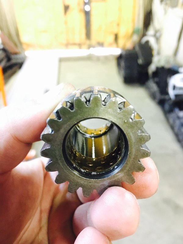

Неплохо было бы добавить в FAQ о том, что поршень у нас диаметром 65.5 мм. Прокладки двигателя, поршневая, кпп и прочие комплектующие идентичны с irbis ttr250r. Тк зч в магазинах на вэлс нету, а на ирбис полно. Ещё хотелось бы добавить про втулку на первичном валу кпп.
На трофейных она стальная и стачивается в ноль. На нашем эту проблему китайцы попытались устранить, но не полностью. Да, они поставили латунную втулку, но не на всю длину шестерни, которая держит корзину, а 2 узкие по краям. Естественно, что они плохо справляются с нагрузкой корзины и тоже быстро изнашиваются. У меня пробег 6000км и уже имеется солидный люфт. Пока ничего не гремит, но к 10000км думаю, что услышу последствия. Поэтому заказал новый первичный вал от ирбиса ттр250р в спб в магазине scooteronline. Все равно у меня шестерни на нем под замену. Гляну как там исполнена данная втулка и отпишусь.

Расточит бы немного внутрянку, и впресовать туда полноценную ланунную втулку хотя бы мм2 толщиной, по любому лучше будет, чем пусть хоть латунная но фольга ((
Она с нуля там болтается на валу, слышно когда в хороший натяг сцепление отпускаешь

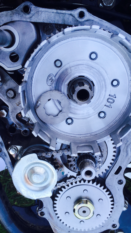

Для тех, кто снимает корзину сцепления. Под фрикционами лежит шайба и если снимать корзину с вала не вынимая фрикционы то высока вероятность, что шайба съедет вниз и присборке останется там лежать и нагонит алюминиевой стружки. Будте ВНИМАТЕЛЬНЫ!
Я так собрал. Сцепа естественно не работала. Весь движок в крупной стружке. Промывал солярой 3 раза.
для снятия корзины понадобился спец ключ-Корончатая головка
