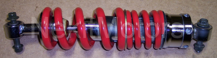

У него ступенчатая регулировка преднатяга 3 позиции, мужики писали что жестковат вроде.. ну тут хз.. многое и от веса седока зависит, а так аморт интересный и шток у него потолще вроде бы, сам на него поглядываю.. Жаба душит за шикарный yss 26 рубликов выкладывать (( , хотя и кайовсий не намного дешевле подобной конструкции
Вот кстати есть 320й даже с регулировками только непонятно чего за 4тр..
Я думаю от ирбиса получше будет,тут 2 пружины а значит работать он будет лучше и на отбой и на сжатие . да и крепления у него помоему точь в точь как у нас , ну может чутка уже.
Артем на кайовском видел штуцер для подкачки.. _это главная регулировка на пробой(чем больше накачаешь тем выше характристика прогресии) у красного же вся прогрессия закончится линейностью пружин, а дистанционные втулки это ерунда в сравнении с таким преимушеством, он чем то похож на диновский, а значить должна быть и регулировка высоты.., но это можно уточнить у менеджеров как и толщину пружины..
Вот кстати разборка и доработка аналогичного СМ-овского аморта
Класс полностью разборный.. можно не задумываясь брать, уточнив о толщине пружины что бы не лохануться с весом разных моделей мотов  Только я не понял зачем он его удлинял, наверное что бы с табуреткой на мот садиться )) ну да ладно то их проблемы
