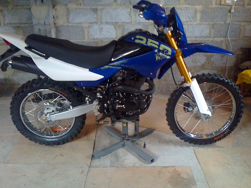

Вот так теперь мы выглядим :) к новому сезону..

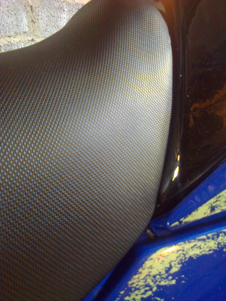

_структура рейсеровской седлушки.., причина замены - она поуже и жестче, не проваливаешься как в перину..

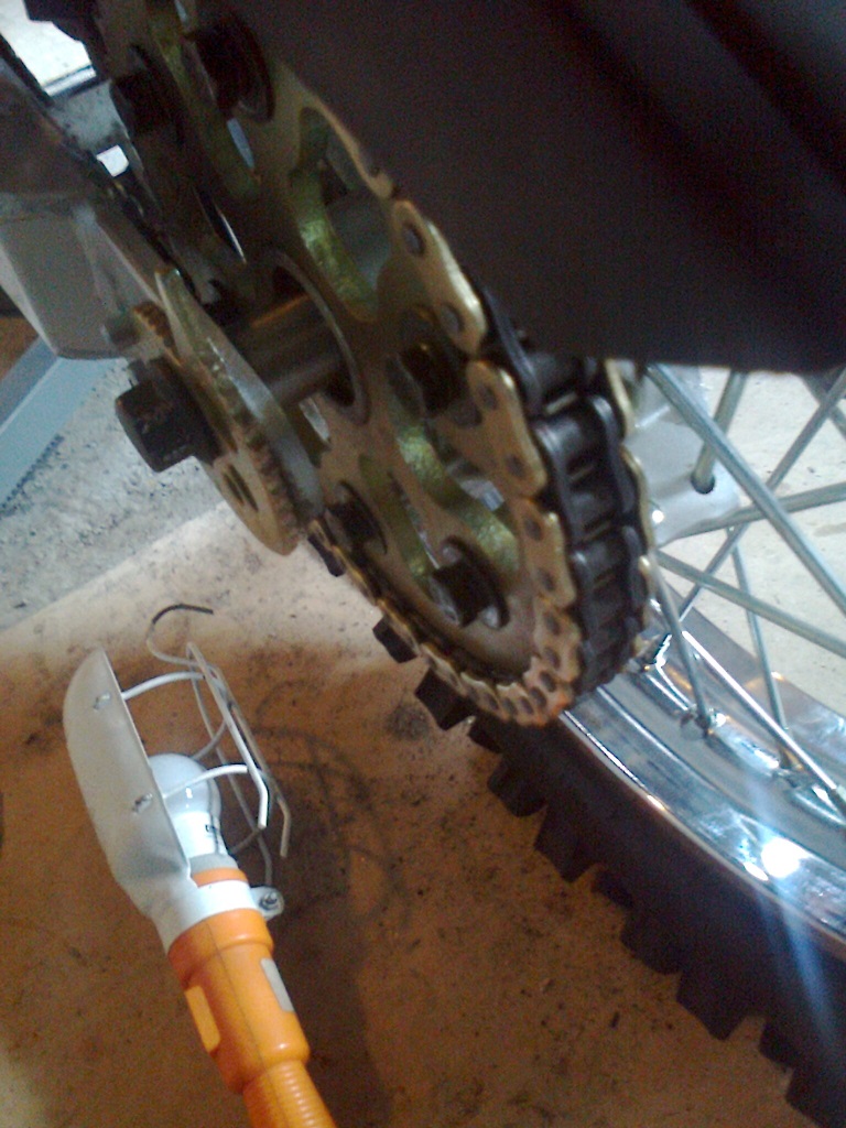

_ну и сальниковая цепь, теперь 130зв, брал 134 чтобы немного было в запас

Красавчик прям,и передний диск патроновский?
