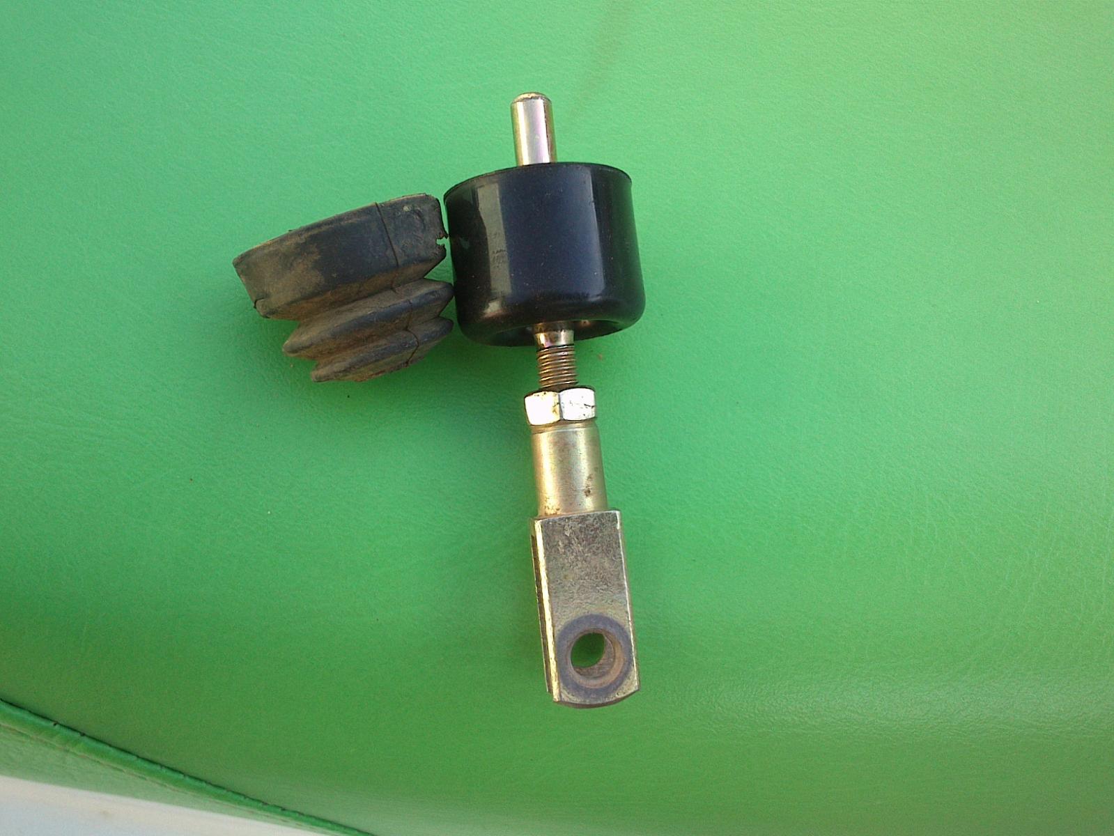

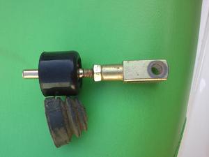

Pervoklasnik Опубликовано 12 мая, 2016 Жалоба Опубликовано 12 мая, 2016 Ботинком трет рабочий цилиндр, в результате рвется пыльник. Подходит пыльник от классики с рабочего цилиндра сцепления. Доработал кожухом еще. 3 Цитата

sabinov84@gmail.com Опубликовано 14 мая, 2016 Жалоба Опубликовано 14 мая, 2016 Ботинком трет рабочий цилиндр, в результате рвется пыльник. Подходит пыльник от классики с рабочего цилиндра сцепления. Доработал кожухом еще. от чего кожух взял?, очень круто/ Цитата
