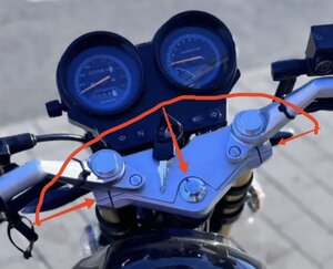

Купил полностью похожую на нашу(но без "бочка ABS") переднюю тормозную систему, но возникла сложность: как проще для демонтажа и постановки снять/продеть рычаг тормозной системы минуя перья амортизационной вилки и рулевую колонку- предварительно на глаз создаётся вид что можно снять верхнюю "траверсу" или как там- ну, типа, "плита"(в видео у владельцев выше один её вообще заменил на другую, а другой доработал- под обычный рули) куда крепятся клипоны, которая, по памяти, как бы, всего ОДНИМ болтом(под внутренний шестигранник) на сторону крепится к перу амортизатора- верно я понимаю, что открутив эти шестигранники данная "плита" снимится и не возникнет ли у меня в дальнейшем трудностей с придавливанием её назад- ведь снимание будет с аммовилки? Или есть проще вариант снять полностью тормозную ручку с клипона и установить такую же без снятия данной плиты?(Фотографии смогу опубликовать через несколько дней о чем тема- пока так, может кто поймёт уже о чём я и даст ответ)

1 час назад, VRONE250PR сказал:
Эта "плита" крепится к перьям и рулевой колонке, плюс к ней крепятся замок зажигания и приборка.
Нмлв, проще отсоединить один фитинг и спокойно протаскивать шланг где нравится.

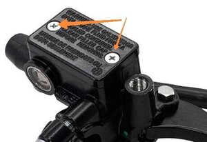

Так, если фитинг отсоединять, то прежде  необходимо тормозную жидкость выкачать? А это, так понимаю, открутить с тормозной машинки два винта(показаны стрелочками на фото), затем шприцем в емкость вытянуть ТЖ в немало подходов(кстати, а что у нас там залито? Если клизмой её всосать- не разъесть медицинскую клизму? А ещё и со второй тормозной системой приблизительно такой же процедурой придётся заниматься- по мне- много движений, а вот если "плиту" снять с, да, забыл ещё центральный болт рулевой, двух боковых и центрального(если это всё что её держит), то.. главное- чтобы там ещё какого хитрого действия с перьями не было необходимости совершать, а-то всю эту процедуру я могу делать только один и помощи прожимать вилку и т п. у меня не будет..И, да- разве замок зажигания приборка не на этой плите держится? Так-то в теории останется только тормозную машинки убрать/провести(вот тут-то наверное, её и плюс проявится, что нет выносного бочка с ТЖ) через жгуты проводов и тросов брехомета?

В 10.07.2025 в 17:40, VRONE250PR сказал:
Так,..
В принципе должно получится, только трос спидометра отсоединить сверху или снизу.
Попробуй посмотри другой вариант - без снятия плиты - открутить два болта фары, откинуть её вперёд и протаскивать между перьев снизу вверх тормозную машинку, сняв рычаг и половинку крепежного кронштейна.
