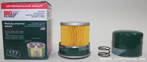

6 часов назад, alekseyant сказал:
в этой теме уже обсуждалось по поводу масляного фильтра и такой ставить нельзя, нужен именно масляный по типу автомобильного.
Для кого пишу не понятно? Это что топливный фильтр?
ЭТО МАСЛЯНЫЙ ФИЛЬТР ПО ТИПУ АВТОМОБИЛЬНОГО, В ОРИГИНАЛЕ С ПЕРЕПУСКНЫМ КЛАПАНОМ, ОТЛИЧАЕТСЯ ОТ МАСЛЯНОГО ФИЛЬТРА ДВС ТОЛЬКО ФОРМ ФАКТОРОМ, РАССЧИТАННЫЙ НА РАБОТУ С МАСЛОМ И НА ВЫСОКУЮ ТЕМПЕРАТУРУ!!!
Кто сказал, что он не подойдет? Вчера проехал на нем первые 240км, ни каких нареканий масло через него идет отлично. Вчера же слил масло пробег общий 750км, оно просто темное без пыли и тем более стружки всякой. Я тут ничего не продаю и не впариваю, делаю как считаю нужным. Моих знаний на данный момент достаточно, что бы это утверждать. А обсуждать это каждый может, тем более если знаний 0.
И да, чем это отличается от этого кроме корпуса?
Почемуже не подойдет такой, а такой подойдет? Ну почему? Горит ска...
27 минут назад, Acoustic-1 сказал:
:) Количество интеллекта величина постоянная, а население растет. Здесь никто знаниями не мерится. Serg57 или alekseyant, прошу прощения, точно не помню, в свое время провел серьезные исследования на тему давление без фильтра, до и после фильтра на разных режимах работы.
Цифры один из лучших аргументов в споре, сразу после кольта 1911.

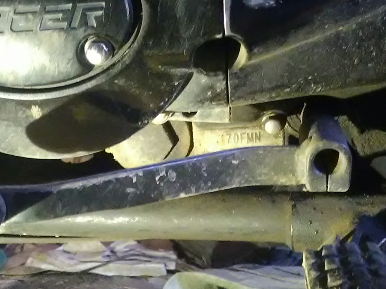

Читал фак по ирбису и наткнулся на сетку-фильтр масляный. Находится она возле номера двигателя. У нас там тоже есть гайка-пробка. Я к своему стыду даже и не знал....
2 часа назад, alekseyant сказал:
На этом фото я не вижу редукционного клапана, а это очень плохо.
Объясняю, для высокоинтелектуальных и ленивых не желающих перечитать тему.
на оборотах примерно с 3000 давление до фильтра возрастает до величины срабатывания редукционного (перепускного) клапана и часть масла идет мимо фильтрующего элемента, тем самым не уменьшая обьем прокачиваемого масла по системе и через радиатор. Фильтр без клапана создает огромное сопротивление маслу, даже на горячюю на оборотах в около 5000 давление подымается выше 6 атм, на холодном масле такое давление на значительно меньших оборотах. Клапан же в фильтре перепускает чуть выше 2 атм. и на любых оборотах давление выше не подымется, но и циркуляция не душится.
Если вы покажете мне где именно перепускной клапан на данном фильтре буду очень признателен, но его здесь нет. )))
Вот полноценный масляный фильтр с 2 клапанами.
Леха, полностью с тобой согласен. Но вся система с перепускным клапаном важна, если масло циркулирует по одной ветке. Но у нас их 2. Даже если допустить что ветка с масляным радиатором мертва, то смерть мотору не наступит из-за масляного голодания. Понятно что хорошего мало, но все таки....
14 минут назад, Serop27 сказал:
Вот она
Практически на всех китайских мото он находится здесь. Одинаковый размер под 24 головку. Ключом не подлезть, собственно ради него только и пришлось искать и покупать 24 головку.. Чищу его через раз когда масло меняю, т.е. не кажду смену, а через раз. Когда обкатка там стружка, после обкатки он чистый, так иногда 1-2 песчинки...
7 часов назад, alekseyant сказал:
С этого ракурса думаю видно его будет...
О да я очень ленивый. А можно вопрос? Откуда в этом двигателе 6Атм? И все таки справится ли редукционный клапан хондовский с таким мощным давлением?) Естественно, что фильтр снижает давление, на то он и фильтр.
Еще маааленький вопросик, можно? А может ли ленивый мой палец пережать давление в 6Атм или выше, так как двигатель был холодный? А я снял шланг, что бы посмотреть откуда давление идет и заткнул пальцем, при этом дал оборотиков до 5к...
9 часов назад, lexa1203 сказал:
Нашел, осилил, сквозь лень. Респект Serg57. Так он же наглядно показал, что я прав, в чем тут могут быть разногласия. Да та прилада, что у него получше в плане доступности фильтров. А так тот же vтолько в другой руке.
6 минут назад, Acoustic-1 сказал:
Про палец ничего не скажу, я их для другого использую, но при +2С уплотнительное кольцо из под фильтра выдавливает на 5000 об/мин.
5 минут назад, alekseyant сказал:
Ты точно уверен что две, а не масляный фильтр это последняя ступень одной ветки?!...
Даже если их две и ветка с масляным радиатором мертва, как ты выразился, то имеем два негативных последствия, первое, масло как не очищалось, так и не очищается, второе, мотор умрет не от масляного голодания, а от банального перегрева.
Про раздельную ветку тут взял https://vk.com/topic-91214589_32003185. Можно еще и датчик температуры вкорячить в радиатор, всегда будешь знать, умер фильтр или поживет еще :)
