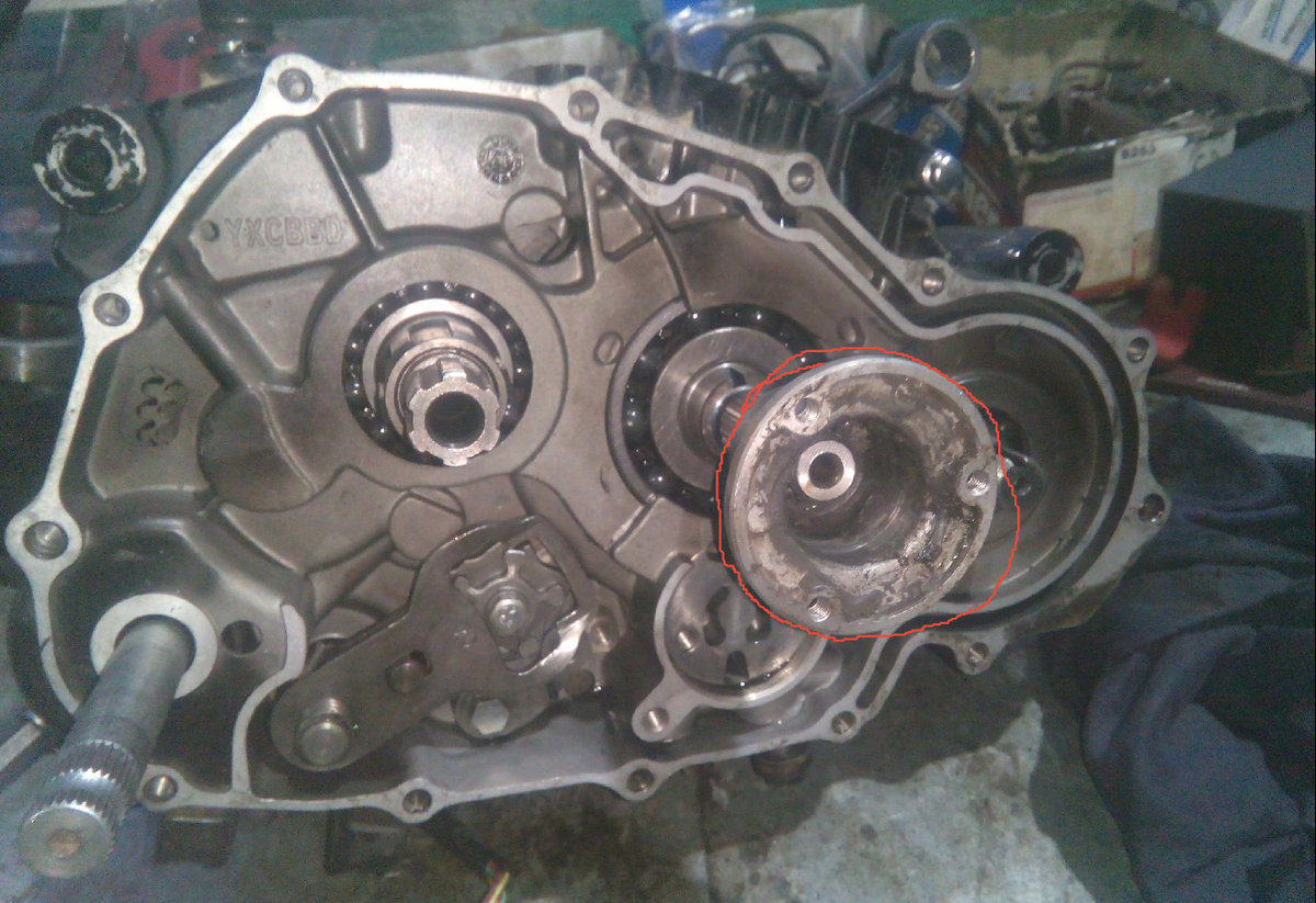

При разборке двигателя наткнулся на еще один масляный фильтр за правой крышкой. Забит был полностью при пробеге 3-4т.км и при своевременной замене масла. В забитом состоянии не догодолся сфотографировать поэтому на фотографии он минимально очищен. По каталогу идет такой

Это масло приемник, его по сути до капиталки должно хватать, у тебя либо масло не подходящее было либо замена не частая

Масло сразу что бы гарантию не потерять брал репсойл, маркировку не помню. Позже лил мотюль 5100 10/40. По заменам - сразу после покупки и дальше через 100,300,500. Километраж приблизительный, было это почти два года назад и точно не вспомню. Но больше тысячи км без замены масла он не успел проехать.

У меня нареканий каких-то к маслу небыло. И в машине и в мотоциклах обоих норально работало. В любом случае тот маслоприемник или маслофильтр что я скидывал на фотках забит был не из-за плохого масла. И навряд ли из-за моей поломки, т.к. слишком сильно забито было. А на какое масло в наших краях стоит посмотреть?

На то, которое не самое популярное, которое не захотят подделывать, купленное в Европе - в идеале.
