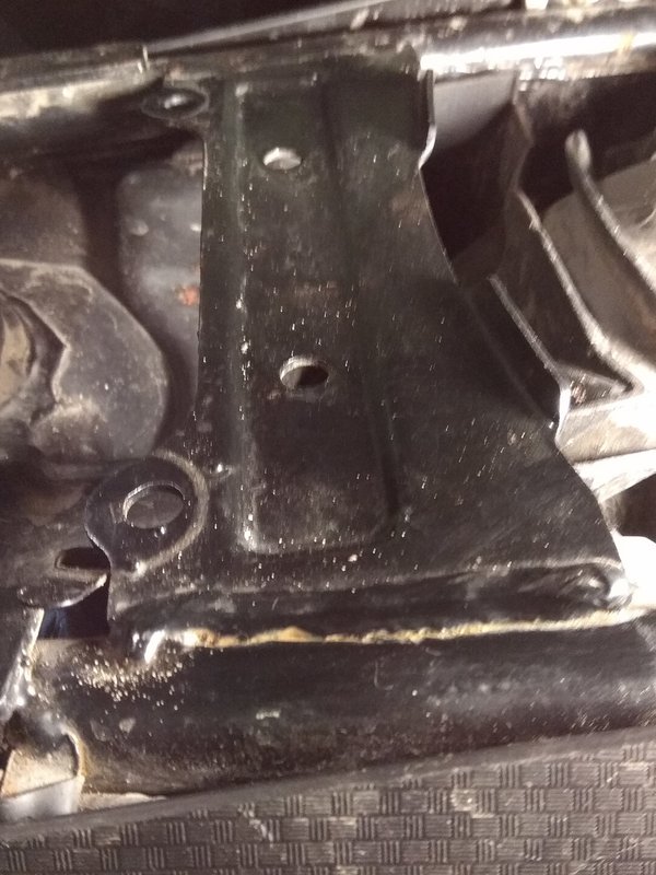

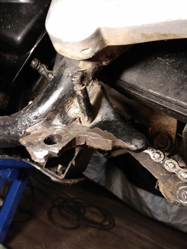

После трех сезонов катания отвалилось ухо крепления боковой подставки и разошелся сварочный шов на раме. Подготовил мот к сварным работам. Все же пластилиновый металл.
