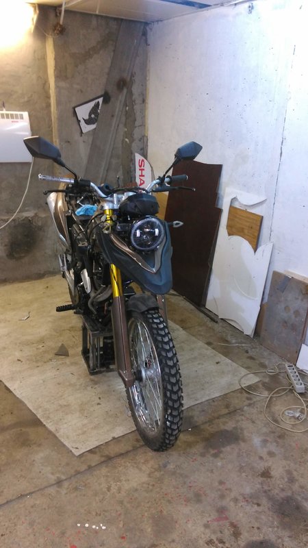

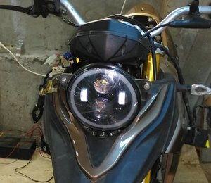

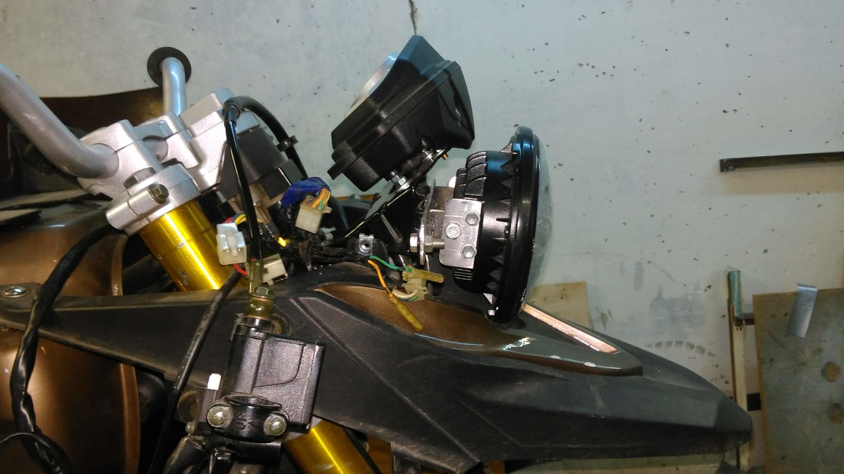

Мне вот фару подогнали ;) С китая ветровик придет, посмотрю, может и оставлю

А можно последнюю фотку более крупным планом? А что гаи на это скажет? Я бы тоже свою слепую каличную уже мутную фару выкинул бы в урну с мусором, но она там такой формы фигурной встроена в торпеду что не знаю как быть... Любая замена, любой колхоз сразу будет выделятся....
Делаю с возможностью все вернуть, да и в городе полно нив 4х4 с такими гоняют (давно за ними наблюдаю;) Плюс от такой фары - это более широкая зона освещенности по горизонту, минус это температура - 6000 это слишком белый свет.
12 минут назад, alekseyant сказал:
Вот буквально позавчера, пока еще тверезый был, воткнул светодиодную лампу в фару своему конику, что могу сказать, света стало много больше, при переключении с дальнего на ближний пучек света уходит чуть вниз и чуть вправо, вроде все как и надо, но четкой светотеневой границы нет, к слову нет ее и на родной галогенке. Так что пришел к выводу надо лампу с температурой 4300К, а лучше внедрить свтодиодную линзу (если влезет).
Да я тоже менял лампы, лучше конечно ставить линзу, но вот стекло у нас тоже не прямое. Может и оно тоже приносит минусы к свету...

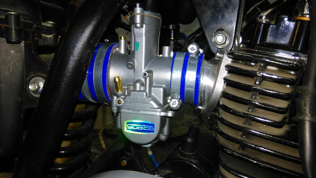

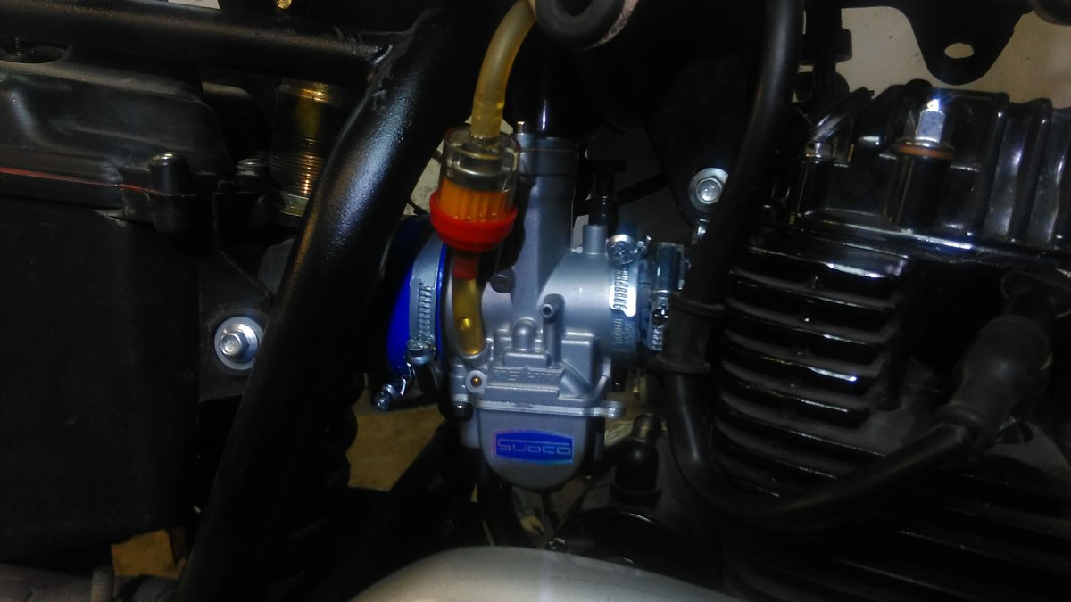

Ну вот, поставил я шайтан-карбюратор pwk32, в гараже +5. Завелся сразу, прогрелся и стабильно держал 1,5 оборотов. Я в шоке, с родным так легко не заводился. Единственное надо под настроить, а то при плавном увеличении газа черный дымок с провалами. Вообщем я доволен :)
34 минуты назад, Serop27 сказал:
Очень интересно, напишите впечатления как уже на ходу карбюратор себя покажет.

Даже не знаю как тебе покороче то ответить, чем не устраивал - всем. Пол года я его мучал, надоело.
какими критериями руководствовался при выборе карбюратора - ну тоже не вчера родился, есть небольшой опыт. Первый мало майский опыт приобрел еще 30 лет назад )))

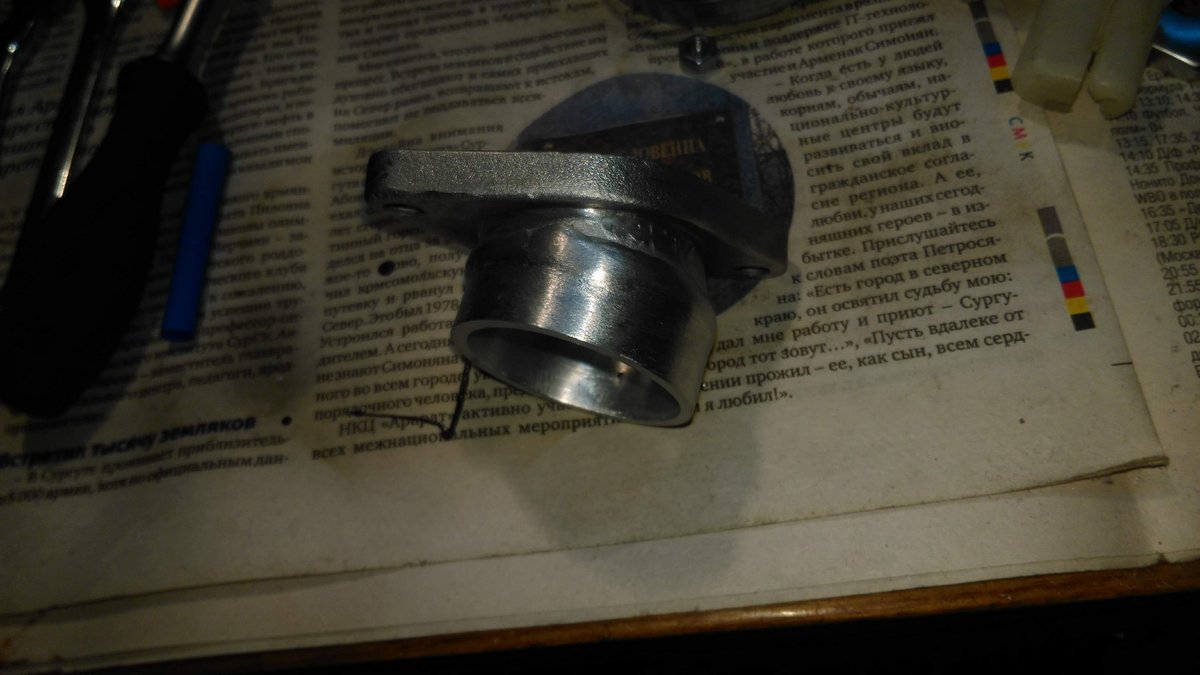

Все таки решил переделать впускной коллектор, китайский резиново - алюминиевый при нагревании становится совсем "сопливый". Взял родной, немного укоротил. Из алюминиевой полоски свдлал кольцо и приварил к коллектору. По внутреннему диаметру кольцо получилась на пару мм больше чем выход карбюратора. Думаю нестрашно, главное не меньше. Сейчас карбюратор  сидит как влитой.
