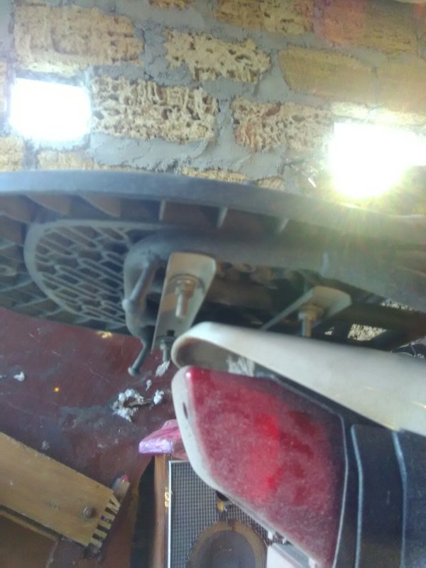

       Сегодня на пробеге почти 10т потерял кофр.....
       Там были дрова сложенные 5кг(заготавливаю для зимы) и сумка со жгутами и полным набором инструментов весом 2.5кг вожу её всегда..... Когда подъезжал ещё 3км оставалось слышу дрова в кофре на каждой кочке поют, думал открылся, глядь через зеркало кофр закрыт... Ну и еду дальше. Домой приезжаю и вижу что с пластикового крепления он съехал и стоит боком, не потерял его только потому что на 1 болте барашке держался...  Ещё я обычно там вожу типа 5кг картошки, хлеб... Когда просто пакет с продуктами, т.е загружаю его.. Ещё наверняка (есть подозрения) пассажирка ещё использует его как спинку.  Мне ещё продавец говорил, что кофр не для грузов, а так носки, трусы, перчатки свитер и по мелочи всего на 2-3кг....
      Вот  когда его снял, то увидел что пластиковое крепление что держит выступ выломанно почти полностью...
Не передеваясь и по быстрячку решил прям на месте прикрутить его.. Там сама пластиковая платформа (на которую цепляется кофр) крепится к багажнику  через 2 пластины по 2 болта на каждую.. Сначало думал все посадить, но потом прикинул мало ли кофр продавит, надо чтоб платформа мёртво была присоеденена к багажнику в случае чего и поэтому через кофр  к багажнику(через платформу) закрепил 2 болта и пластину, болты только длинее нашёл...
    Чисто теоретически платформу можно выкинуть нафиг как посредника и кофр можно на пару см ближе подвинуть(чуть больше на багажник ляжет, что хорошо ибо половина в воздухе), но тем меньше пассажиру с рюкзаком будет места, соответсвенно и мне, поэтому отказался от этой идеии... Ещё была целая платформа от альфовского кофра (кофр разбил, а платформа целая), но мне было лень её выгребать на чердаке...
  Вот фотки что было и что стало

10 часов назад, evgeniy569 сказал:
Так подавляющее большинство кофров и расчитаны на нагрузку до 3 кг. Редкие экземпляры заявлены до 10 кг. Это и бюджетных китыйцев касается и итальянских гиви. И если память не изменяет, то до 10 кг держат нагрузку кофры с системой запирания "монокей", а "монолок" все до 3 кг. Может есть исключения.

Никогда! Сам кофр перегружаю в пять раз! Но у меня на обоих мотах кофры теперь наглухо закреплены.

Этого мало. Лучше усилить площадку
1 час назад, Олег*** сказал:
Я ее вообще исключил из конструкции. Кофр надежно закреплен непосредственно на багажнике.
багажник короткий. Заканчивается едва достигнув середины днища кофра. Кофр при этом постоянно расшатывается и следом ломает крепления.
