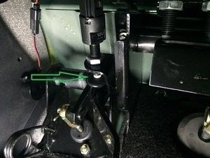

 Нашел на машине один оч хреновый конструктивный перебор, в виде демпфирующей резинки. Вот она на картинке зеленой стрелкой.. Она из за своей мягкости не только задерживала замыкание контакта, для сброса оборотов, но и еще серьезно перекашивала белую пимпку на концевике при возврате, что делало непонятки с замыканием и размыканием:wacko:
 Короче полез отрегулировать педаль тормоза, что бы схватывала без выбора какого то растояния.. Это сделал..  Думаю дай ка я еще раз рассмотрю этот концевик. Понажимал педаль рукой следя за его работотой и понял, что эта гребанная резинка там явно лишняя, потому как педаль все равно ни кто не бросает, а она только увеличивает время задержки((
Содрал я ее оттуда, там металлическая площадка.. помазал литольчиком, чуть выбрал регулировочным болтом свободный ход оставшийся после резинки.. И о чудо, двиг начал оч быстро сбрасывать и передачи стали переключаться как положенно, сцепление стало работать адекватно и предсказуемо
Часа два проездил по городу по делам, как будто на другой машине ))
