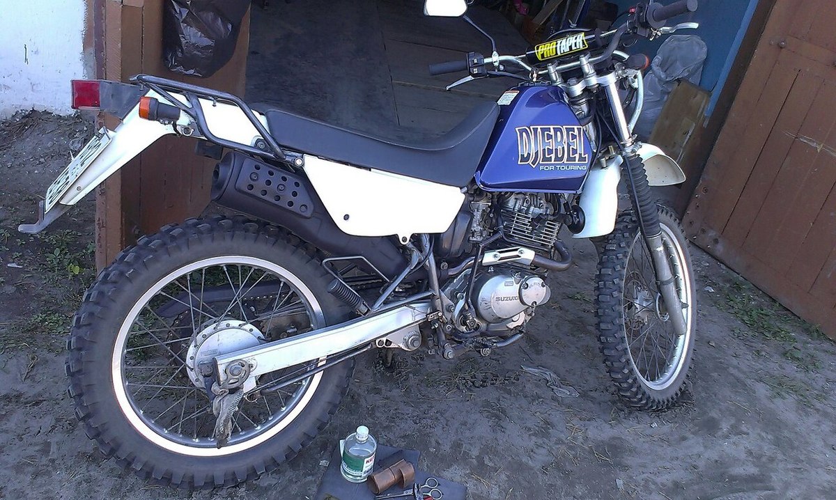

Свенельд Опубликовано 21 сентября, 2016 Автор Жалоба Поделиться Опубликовано 21 сентября, 2016 Отписываюсь:Купил Сузуки Джебель 200 2002 года, пробег 25 000 км Что из косяков и доработок 1) Ржавчина на болтах- за мотом особо не следили. Почти все винты-болты с ржавчиной я снял и отчистил насадкой дрели 2) Не было проставок на бензобаке- резиновых- вырезал, поставил 3) Заменил хомуты на гофрах 4) Сменил тормозную жидкость (для самоуспокоения- была свежая, но я прокачал еще) 5) Мелкая подкраска деталек 6) Нужно настроить карбюратор- не всегда заводится на холодную- нужно немного прокикать и наклонить на правый бок 7) НУжно сменить масло в вилке 8) НУжно отрегулировать сцепление (либо заменить диски и пружины- еще не замерял) 9) В данный момент разобрал прогрессию, смазываю Мотик едет вполне бодро, хотя больше 90 км\ч я не разгонял- резина "злая" шибко Цитата Ссылка на комментарий Поделиться на другие сайты Поделиться

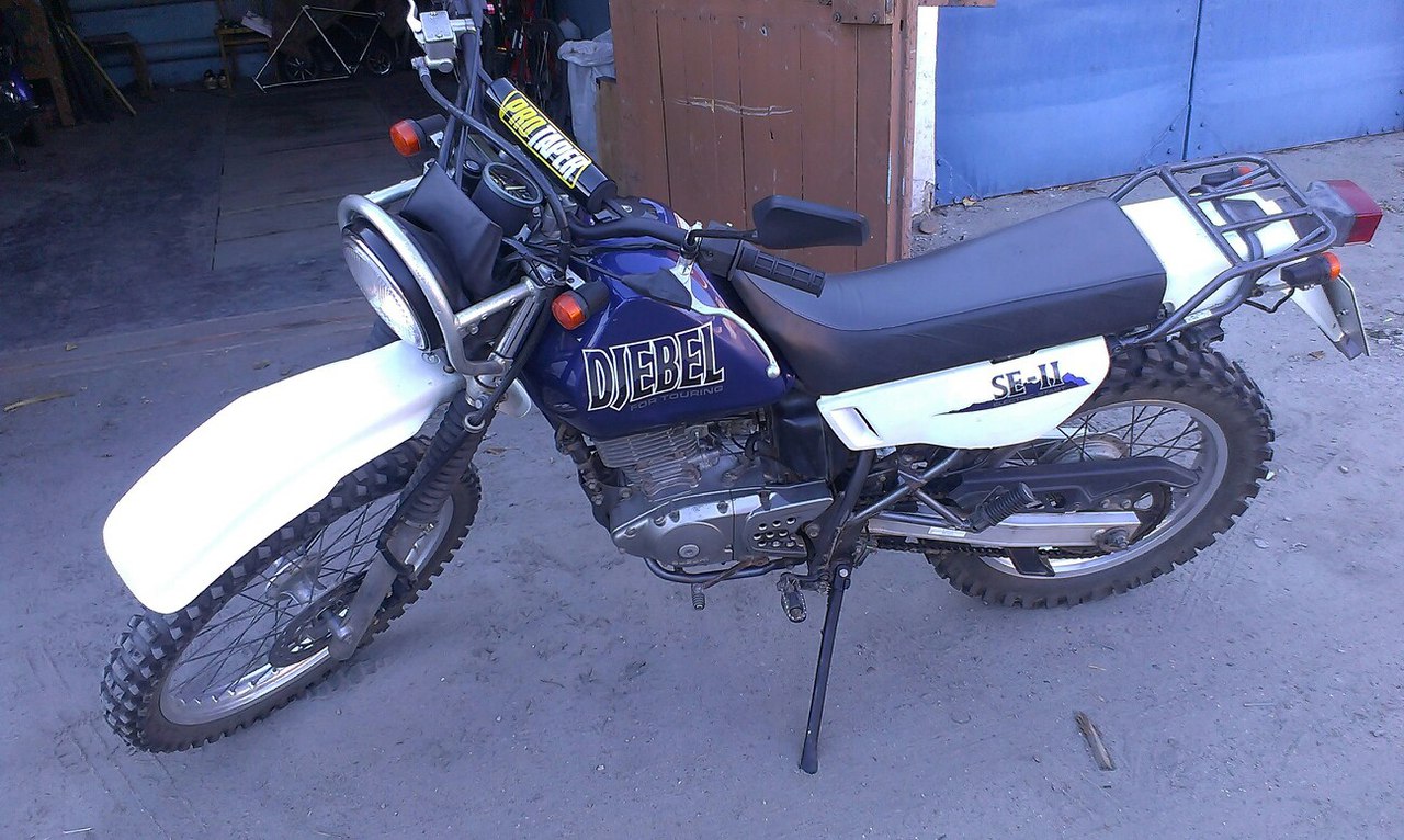

Свенельд Опубликовано 21 сентября, 2016 Автор Жалоба Поделиться Опубликовано 21 сентября, 2016 Ну и фото: Цитата Ссылка на комментарий Поделиться на другие сайты Поделиться
