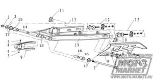

Ну а шайба фельдиперцивая, треугольной формы с загибом на нижнюю часть маятника а с верху на ней риска, чтоб выставить заднюю ось, причем левая и правая разные по внутреннему диаметру (левую ну ни как на право не поставить :blink: )
Да они, гайки, на одной линии почти. Одна просто в картере, другая на алюминькевой площадке в окружении 3 х болтов.
Сломал мозг :) Все что есть в натяжителе это сам натяжитель, квадратная заглушка, шайба гровер, гайка м8, что за хитрая шайба у тебя такая?

10 и 11. Вот как раз 11 у меня нет. И самое интересное они с разными диаметрами внутренних отверстий.

А, понял что за шайба.
На официальном сайте такой нет в наличии, и скорее всего их не привозят. Есть вариант сделать самому :)

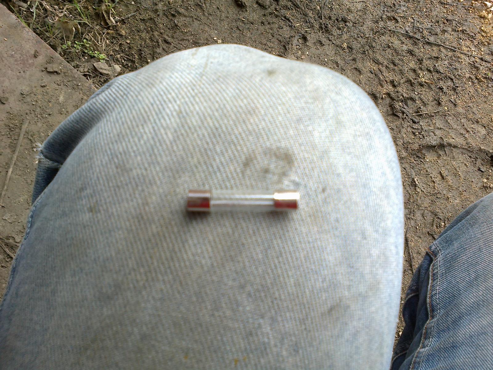

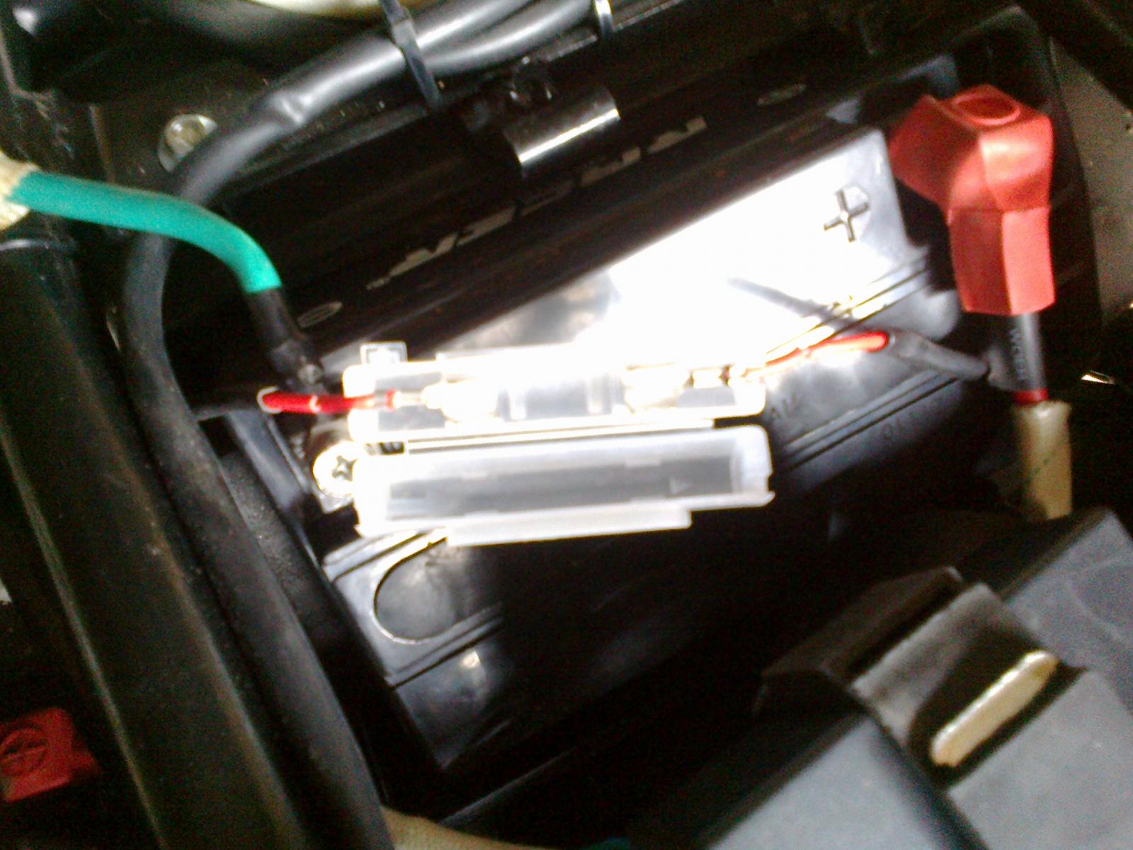

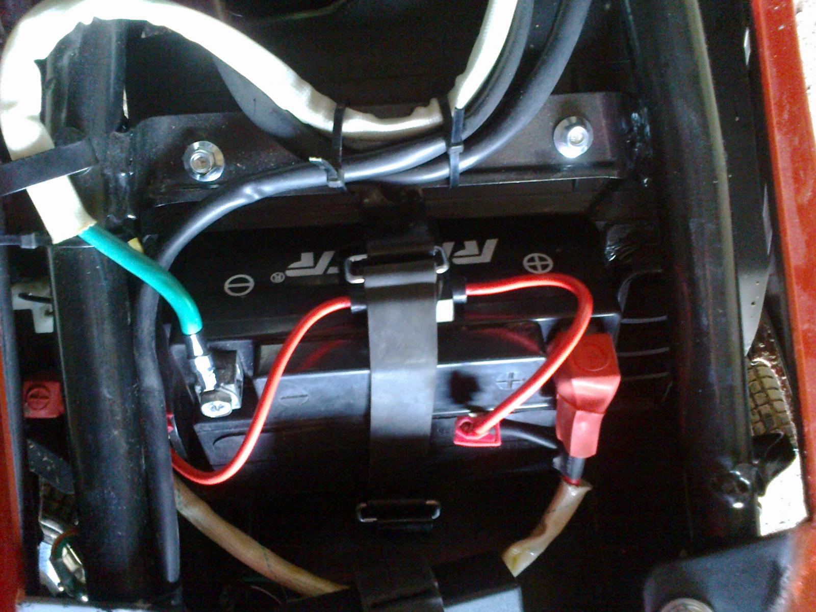

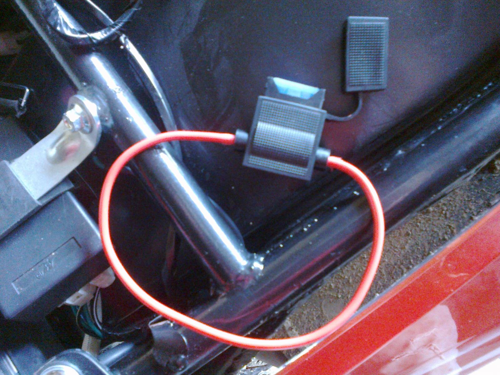

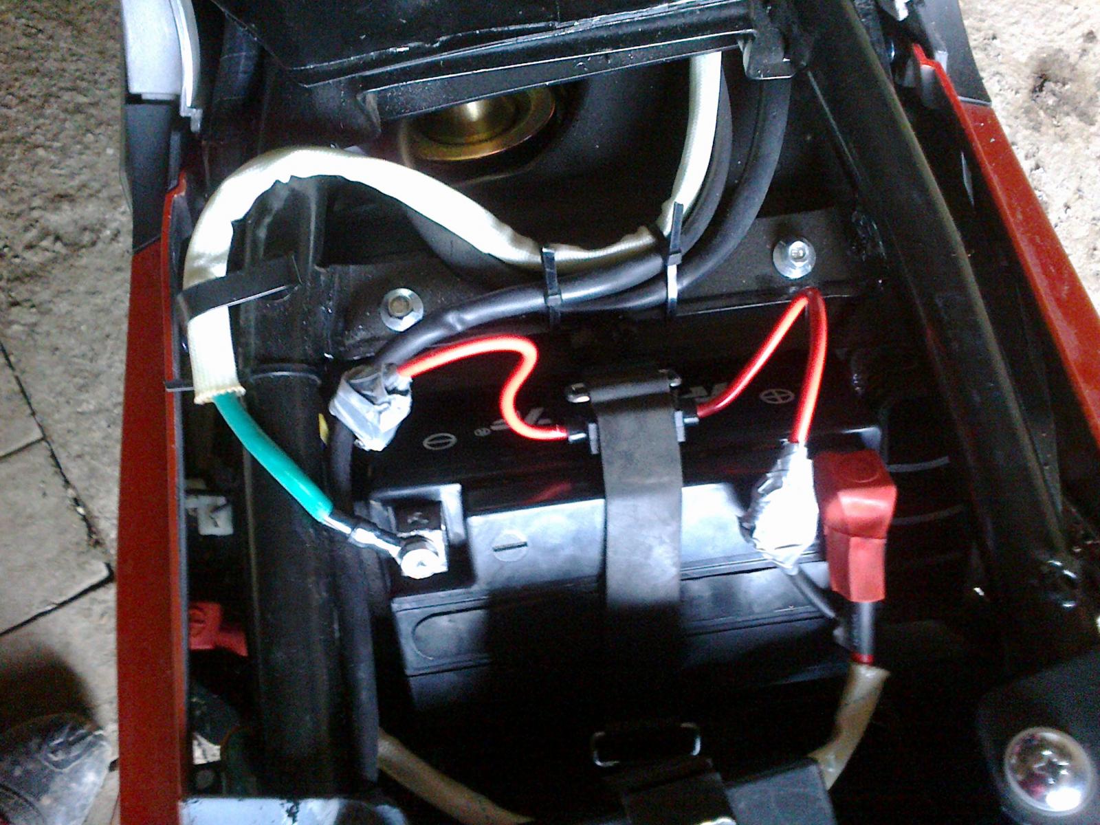

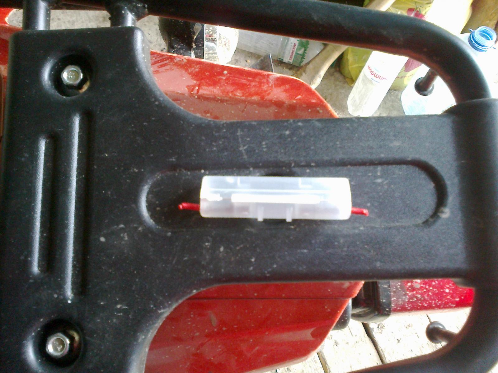

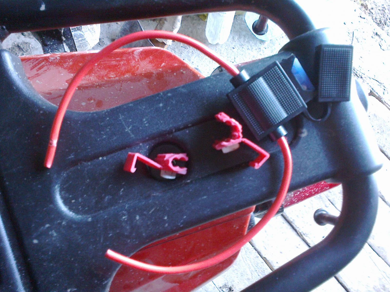

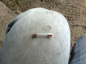

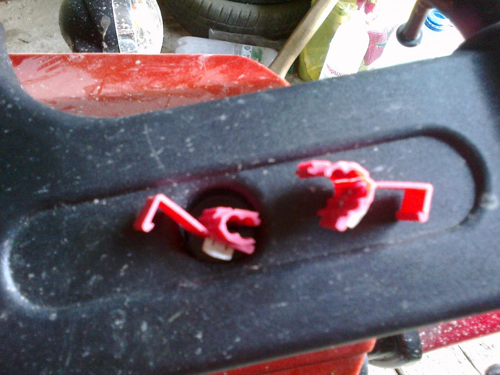

На счёт проводки кто-то писал - абсолютно поддерживаю переложить полностью!!! У меня под баком магистраль лежала между баком и рамой!!! Ну и вообще если разбираетесь в технике советую полностью разобрать и собрать. Самое большое моё удивление вызвал предохранитель. мало того что его внешний вид абсолютно не вызывал уважения, дак он ещё и на 250V 15А был!!! Я в электрике не сильно силён, но было принято его сразу же заменить на автомобильный - его и найти проще и выглядит он повнушительнее. Заменил на аналогичный 15А, но автомобильный.
Вот как то так. Проехал около 30 км на нём, пока всё нормально, на днях поеду ставить на учёт.
Вот фото по установке предохранителя.
