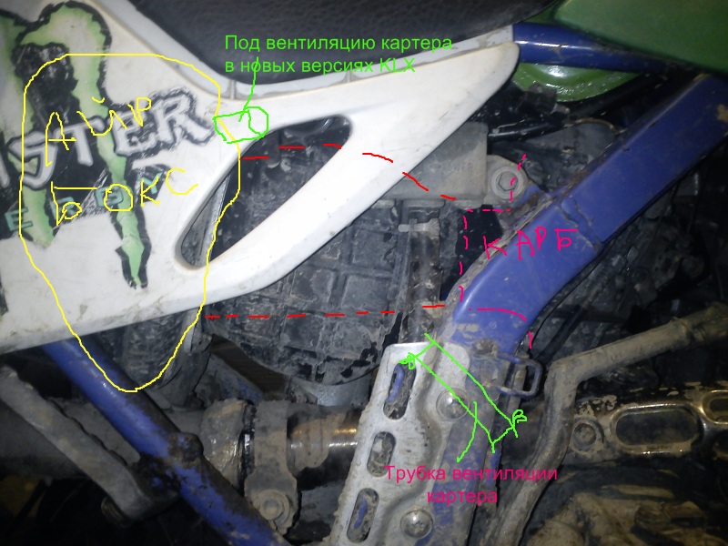

Здравствуйте. Хочу вынести на обсуждение вопрос про утопление. Точнее, про его избежание. Что делать с карбюратором примерно ясно. Трубки с тройниками и обратными клапанам . Другой вопрос - у рейсера вентиляция картера выведена "под себя" и ничем не глушится, хотя в каталоге запчастей на конце как будто тоже виден обратный клапан. У "брендов" вентиляция картера, как правило, выведена в воздухозаборник. Не сделать ли также, чтобы при бродах в картер не затекло через эту трубку?
(подробнее про карбюратор и для общего представления - вот здесь http://djebel-club.ru/forum/index.php?showtopic=311 )

Там вроде пипка на воздухане есть, чтоб шланг вентиляции одеть, колпачком закрыта.
Снизу пипку видел. Обычно это дренаж, насколько я могу судить - чтобы гадость с воздухана слить если чего приключится (то же утопление). Так что картер туда подключать точно не надо.
Вот например пара картинок про вентиляцию картера из темы про Suzuki Djebel http://djebel-club.ru/forum/index.php?showtopic=3487&st=25
