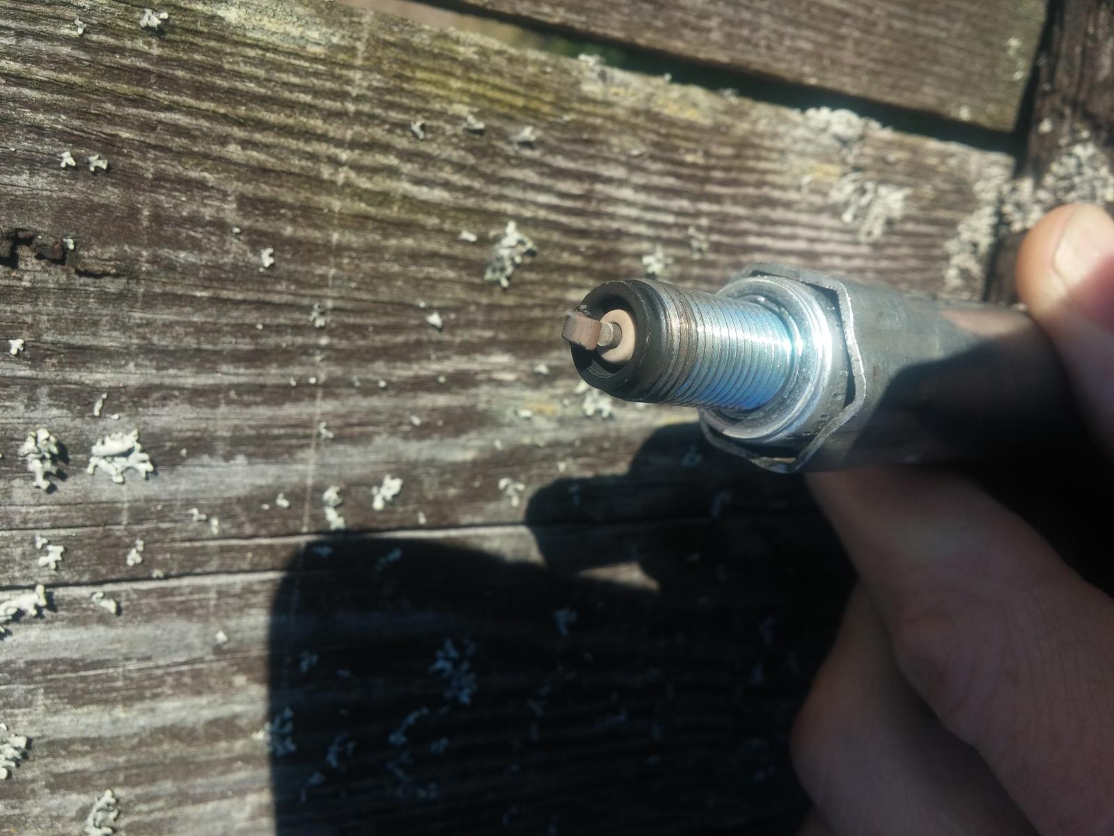

Отверни В/К на пол оборота и катайся . не забудь рассказать помогло или нет.
На карбе( прежде чем крутить) сделай насечку - отметину положения винта .
Для такого пробега нагар не плохой. электрод с коричневым оттенком . а изолятор ещё долго будет белым.
Приподнял иглу на одно деление, проехал 70км, изолятор потемнел, винт качества пока не трогал. Текущий цвет изолятора считается нормой?
Побелел вроде центральный электрод, но может мне показалось :huh:  а так, бежевый нагар, хороший!  ^_^

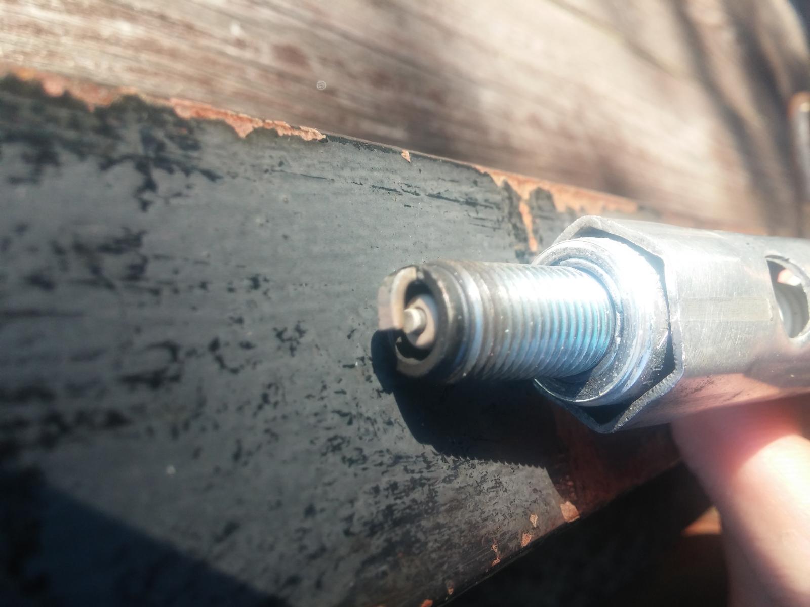

Superfazer
Сходил я в гараж для проверки бенза на паршивость.
Есть у меня индикатор который ни когда не обманывает и называется бензопила Штиль.
ей 13 лет. постоянно в работе но отношение очень трепетное. хороший бенз и фирменное масло.
Нагар всегда коричневый  или тёмно-коричневый (норма для двухтактников).
Вывернул свечу и ужаснулся страшно-грязно-серый и я ещё пытался настроить мот на таком бензине. Х/З где ещё заправляться.? (Лукойл  Гусь-Хрустальный.)

Superfazer
Больше ничего не трогай.
О таком нагаре можно только мечтать . Лучше не бывает. Счастливчик.!!!!
Свеча может и красивая, а вот глушитель стреляет. Например, на 2 или на 3 передаче разгоняешься до 6 тыс оборотов, потом отпускаю газ и на холостых торможу как бы двигателем, и в этот момент он постоянно простреливает, хлопки. Если проделать тоже и самое, но разогнаться до 4 тыс оборотов, всё норм, не стреляет. Настройки такие: игла на 1 деление поднята, винт качества от стока сначала на пол оборота выкрутил, потом ещё на пол оборота. Суммарно винт качества выкручен на 2.7 оборота.
Ни у кого глушитель не стреляет как у меня? Попробуйте дать 6-7, сбросить газ и секунд 5 ехать. Обычно за 5 секунд 2-3 хлопка наблюдается.
