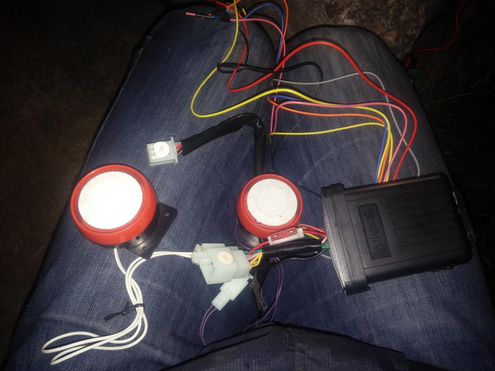

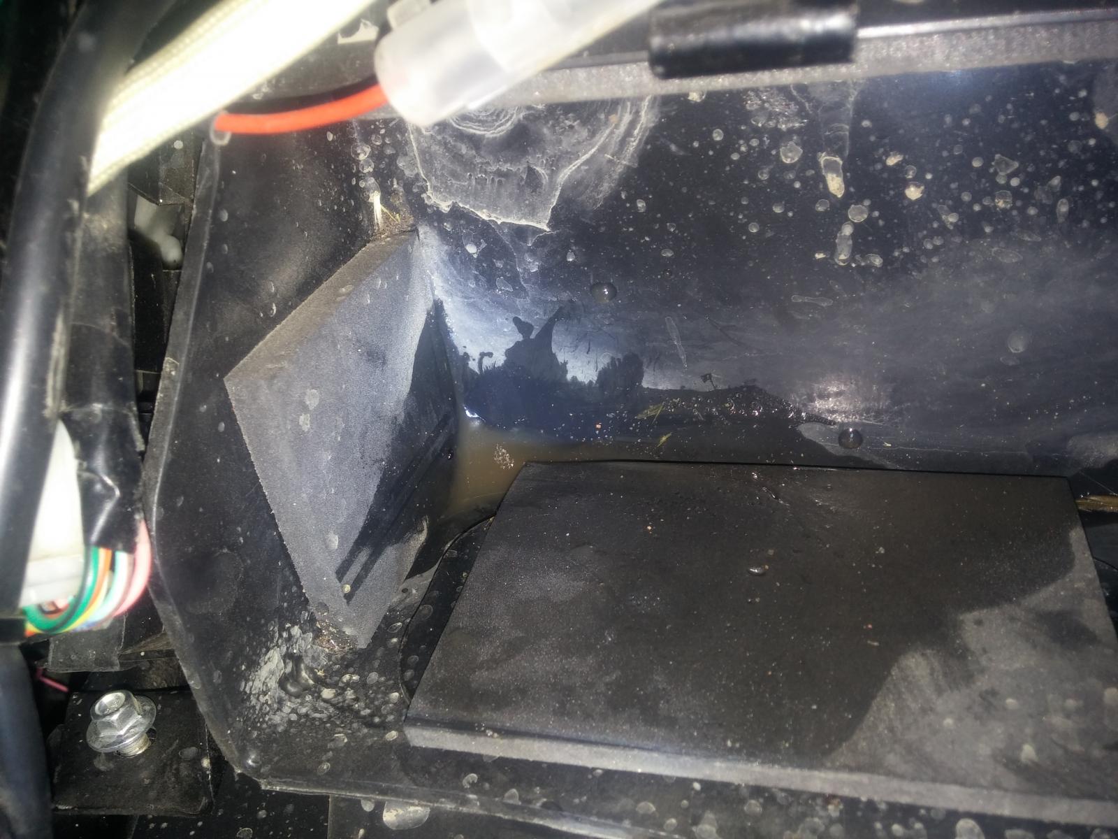

Superfazer Опубликовано 13 сентября, 2015 Жалоба Опубликовано 13 сентября, 2015 Купил китайскую сигнализацию за 1.5к, промазал плату и брелки лаком(plastic 71), чтобы не ржавело и не окисливалось. В сигнализации много разных проводов на поворотники, на разрыв цепи, на завод с брелка и тд. Заморачиваться не стал, кинул + и -. Настроил чувствительность, теперь от маленького толчка орет мама не горюй)) Замерил сколько жрёт в режиме ожидания, мультиметр показывает 0. Когда ставишь в режим охраны прыгает до 0.08 ач и потом плавно до 0. Когда орет сирена 0.21. В общем жрёт ерунду. Блок сигнализации прикрутил к аккумулятору изолентой. Две сирены на хомутах к раме. Когда вытащил аккумулятор, под ним была вода, Хз откуда, по лужам особо не ездил, один раз в дождь попал. Цитата
