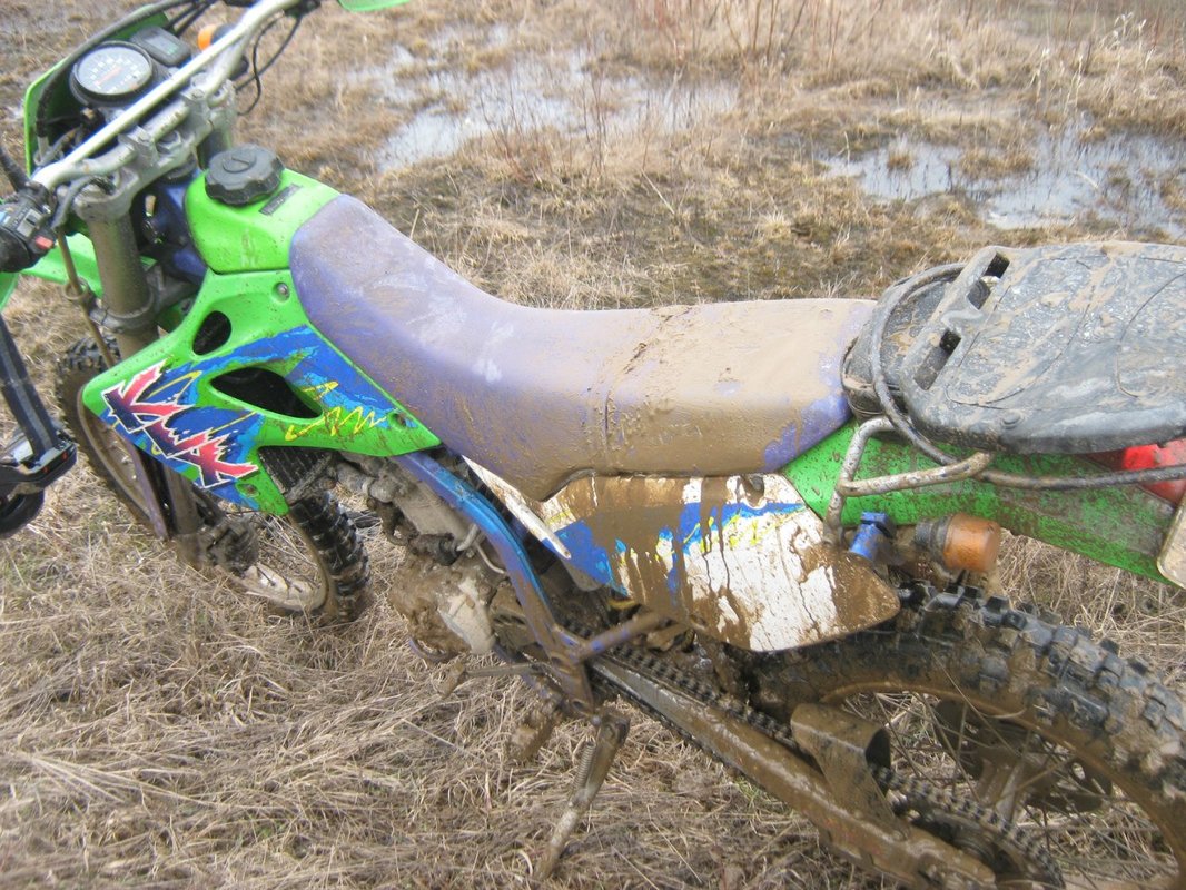

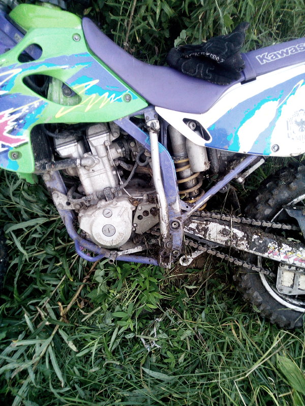

dica Опубликовано 25 апреля, 2020 Жалоба Опубликовано 25 апреля, 2020 Только что, bord-51 сказал: У меня одна уже валяется отработанная. Второй на сезон-два хватит. (5-10к). Думаю над покупкой 3й У меня цепь 428 на моте 30 сил с грязью, прыжками, постоянными разгонами-торможениями уже 10 ходит и не думает еще скисать.. как минимум на столько-же хватит. А что ты там за сыромятину ставишь, так хоть 530 поставь.. на те-же 5 тысяч хватит Цитата

dica Опубликовано 25 апреля, 2020 Жалоба Опубликовано 25 апреля, 2020 Только что, bord-51 сказал: Дид - сыромятина? и 10 чего? На заборе тоже ДИД могут написать.. Оригинал покупать надо.. 10 тысяч км и 6 лет.. У меня пробег такой на эндурике, патамушто я по дорогам не езжу особо на нем.. И подрыв у него.. на секундочку 7 сек. до 100, а не 25, как на китайце.. нагрузки гораздо выше.. Цитата

dica Опубликовано 25 апреля, 2020 Жалоба Опубликовано 25 апреля, 2020 Только что, bord-51 сказал: У меня вполне себе оригинал, у второго пробег почти как у твоего, но за 2 года. Асфальт есть,но говнищь, песку и прочего 50%. Дид умирает не от растяжения, но тоже умирает. И это, мощность движка не влияет особо на износ цепи. Главное, чтоб прочности цепи хватало на передачу момента, с запасом. У моего мотега 25 Н/м.. А у твоего? А как количество годков , за которые проехал столько то-столько то влияет на износ цепи..Наоборот косвенно большие пробеги говорят о более легкой эксплуатации. У меня иногда за часов 5 и десятка км. не выходит .. в том числе и с отрывом выступающих частей аля подножка. Нагрузку на цепь можно предположить 1 Цитата
