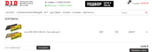

shorsik Опубликовано 1 июня, 2021 Жалоба Поделиться Опубликовано 1 июня, 2021 33 минуты назад, Repairer сказал: Высылай старые сальниковые ДИд для эксперимента Такие цепи я только на картинках видел. У меня цепь на моте за 576 рубчиков куплена. Цитата Ссылка на комментарий Поделиться на другие сайты Поделиться
Serega_80 Опубликовано 1 июня, 2021 Жалоба Поделиться Опубликовано 1 июня, 2021 43 минуты назад, shorsik сказал: Такие цепи я только на картинках видел. У меня цепь на моте за 576 рубчиков куплена. Я тогда круто шиканул, 1100 рублей отвалил за новую цепь. Ещё и масло заказал дорогущее(завтра забирать) 1250 рублей 5 литров(15w50, по всему Ставрополю одна канистра осталась). Звезду с обеда ещё один токарь посмотрит, пощупаем, говорит, если зажмется, попробуем проточить. Буду надеятся получится. Нет, все равно буду снимать на ревизию заднее колесо, попробую колесо сместить на 2-4 мм, и надо лазер сделать, проверить соосность колес. Ну или к Олегу(Летучему Голландцу) ехать в гости, у него лазер есть. Цитата Ссылка на комментарий Поделиться на другие сайты Поделиться
