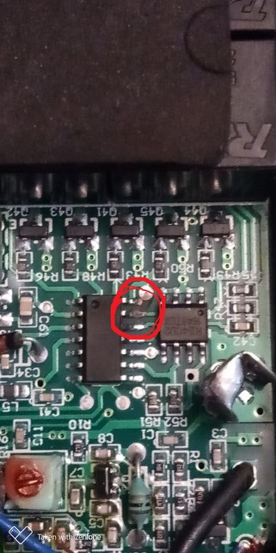

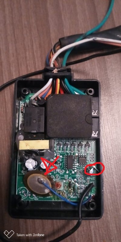

Миша79 Опубликовано 19 августа, 2020 Жалоба Опубликовано 19 августа, 2020 38 минут назад, Расим сказал: новая проблема! на вшитой с магазина или с завода сигналки отвалилась пищалка и устроила диверсионное короткое замыкание, что привело поломке сигнализации. та в свою очередь отключила мне стартер и все приборы от аккума. теперь мот работает только от генератора. придется искать такую же сигнализацию и и подключить к фишке или дербанить всю проводку переделывать =/ Отключив сигналку все функции кроме остановки двигателя должны сохраняться. Что бы можно было глушить двигатель нужно поставить перемычку. Сигналка ни как не влияет на бортовую сеть. Скорее всего перегорел предохранитель. 2 Цитата

Расим Опубликовано 19 августа, 2020 Жалоба Опубликовано 19 августа, 2020 1 час назад, Sazan сказал: Отключив сигналку все функции кроме остановки двигателя должны сохраняться. Что бы можно было глушить двигатель нужно поставить перемычку. Сигналка ни как не влияет на бортовую сеть. Скорее всего перегорел предохранитель. мопед то работает, но от аккумулятора отключен только кик и на малых оборотах поворотники уже слабые и все остальное Цитата

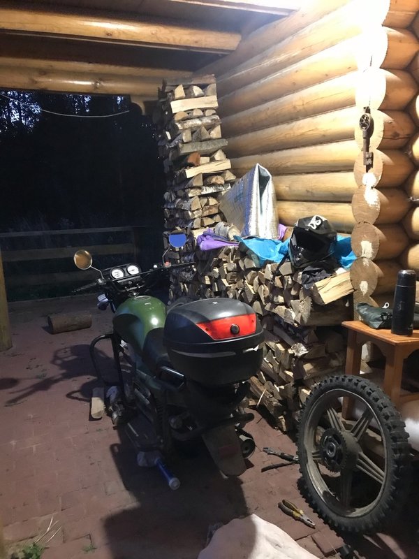

Антоний Опубликовано 19 августа, 2020 Жалоба Опубликовано 19 августа, 2020 Еще раз большое спасибо за помощь и подсказки. Купил сегодня новые задние подшипники, по 150 р штука, и тросик ( 150 )спидометра и все шестеренки ( главная из пластмассы , родная стояли стальная. Все так шло в комплекте, в сборе с втулкой. Оказалось, не так дорого он стоит! (300р,) Завтра буду все менять, потом расскажу что к чему. Задняя звезда немного люфтила, взял также сегодня доп. крепления ( удлиненные шайбы )на нее, но они не подошли. Я в итоге залил в отверстие куда заходят болты ( держатели ) звезды, литола 24, немного, и все, люфт пропал. Звезда села намертво. Завтра буду ставить колесо. Кстати, думал там депмферы стоят, а там пусто! ))) Хотел уже звонить бывшему хозяину и ругать его за то, что он забыл их поставить))) Мотом доволен в целом. Осталось только задние аморты найти к нему. 1 Цитата

Миша79 Опубликовано 20 августа, 2020 Жалоба Опубликовано 20 августа, 2020 9 часов назад, Расим сказал: мопед то работает, но от аккумулятора отключен только кик и на малых оборотах поворотники уже слабые и все остальное Смотри предохранитель бортовой сети. Находится рядом с аккумулятором. От аккума идёт +толстый на реле стартера и +тонкий на бортовую сеть, на тонком проводе висит предохранитель. 1 Цитата

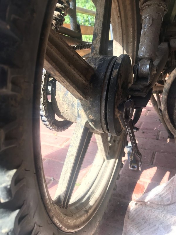

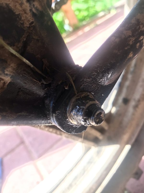

Антоний Опубликовано 20 августа, 2020 Жалоба Опубликовано 20 августа, 2020 Столкнулся вот с такой проблемой. Гайка крепления тормозных колодок прилипла намертво. Инструментов, кроме ключей в деревне нет. Колесо уже более суток не могу вставить на место. В ютубе не нашел инфы, как ее сбить, открутить своими руками. Настроение упало, не знаю как быть !) Цитата
Расим Опубликовано 20 августа, 2020 Жалоба Опубликовано 20 августа, 2020 6 часов назад, Sazan сказал: Смотри предохранитель бортовой сети. Находится рядом с аккумулятором. От аккума идёт +толстый на реле стартера и +тонкий на бортовую сеть, на тонком проводе висит предохранитель. он целый и контакты чистые, я его даже на изоленту сажал Цитата
Расим Опубликовано 20 августа, 2020 Жалоба Опубликовано 20 августа, 2020 2 часа назад, Антоний сказал: Столкнулся вот с такой проблемой. Гайка крепления тормозных колодок прилипла намертво. Инструментов, кроме ключей в деревне нет. Колесо уже более суток не могу вставить на место. В ютубе не нашел инфы, как ее сбить, открутить своими руками. Настроение упало, не знаю как быть !) напильником спилить и новый болт ставить) или ножовкой по металлу) у соседей спросить Цитата
Миша79 Опубликовано 20 августа, 2020 Жалоба Опубликовано 20 августа, 2020 1 час назад, Расим сказал: он целый и контакты чистые, я его даже на изоленту сажал То есть на твоём моте, провод + бортовой сети сначало идёт на Сигналку, а уже с сигналки на замок зажигания? Цитата
