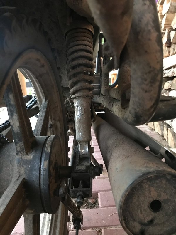

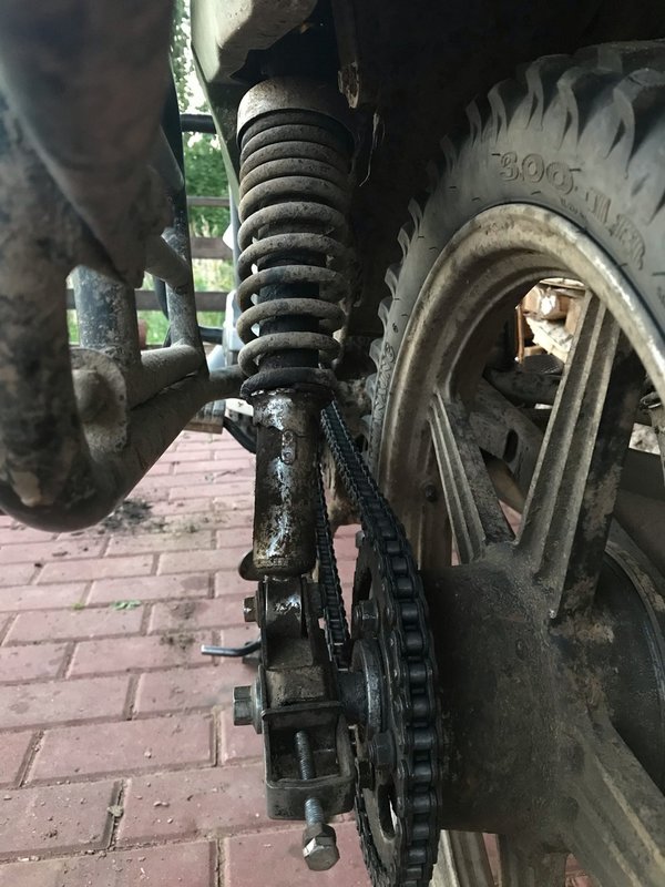

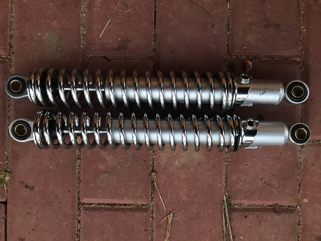

Купил сегодня на авито новые амортизаторы. За весьма смешную цену .Они длиннее родных, см. на 4, но думаю встанут без проблем. родным давно пришел писец, прошлый хозяин их так ушатал, что аж маятник немного искривился )    Только одно не понял, как снять пластик задней части, чтобы подлезть под аморты в верхнем креплении ? )
Кто-нибудь наверняка уже разбирал, подскажите что к чему.

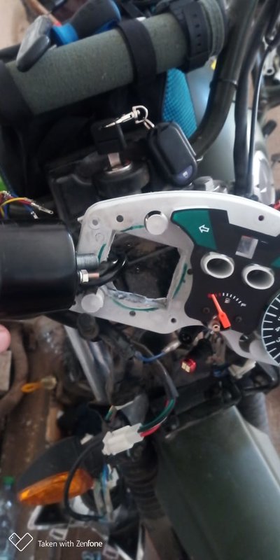

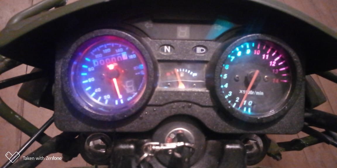

вот ситуация такая ключ вставил повернул ничего не загорается ничего по электрике не работает, с кика заводишь работает все только на малых оборотах свет моргает напряжения напряжения не хватает. сигналка вшита в проводу с завода или магазина. сигналку заказал подобную уже жду.
Сними сиденье, там же все прекрасно видно. Как сиденье снимать разберёшься сам, или подсказать тоже?
Предохранитель проверь,и общий, и на сигналку.
Да, подскажи. Пробовал, не получилось.

6 минут назад, Антоний сказал:
Два болта на 10 , внизу, в задней части сиденья
Хорошо, завтра займусь этим вопросом ! )

Расим,так что там у тебя с электрикой?

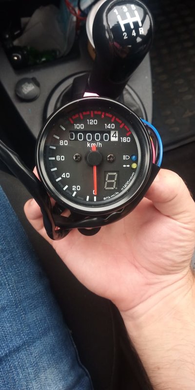

я как поменял звезду с жпсом разница была в 5км. родной спидометр показывал чуть больше. чем больше скорость была тем больше погрешность.  заказал спидометр за 990 с краснодара сдэком, сейчас впиливаю в старую панель вот тот спидометр)

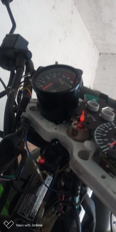

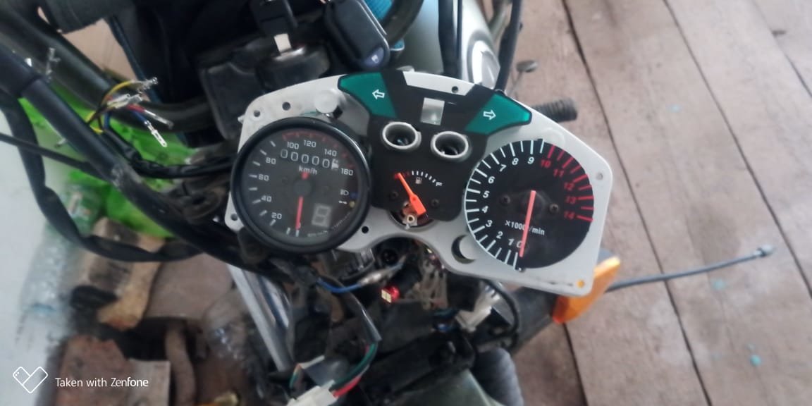

у нас такие навигаторы стоят от 6 тысяч. по твоему совету искал по цене они идут от 500 других фирм.))) даже бу дорогие и с электрикой разобрался. сранный предохранитель. как так там контакты блестят и она не контачит. окиси нет. ппц марока просто) да и спидометр 990рублей. подумаешь две недели пивка не попью) все подключил заколхозил на место чуть наискось стоит по сравнению с тахометром. индикатор передач не подключал, потом может. завтра буду погрешность по скорости замерять с телефоном вместе

погрешность в скорости 3-4 км/ч меньше чем на жпс) проехал по асфальту и лесу сегодня около 100км по одометру стрелка немного начала под конец дергаться, как и родная. вот чешу репу думаю надолго ли он будет работать) или сойдет с ума как родной спидометр и станет вентилятором)))))
