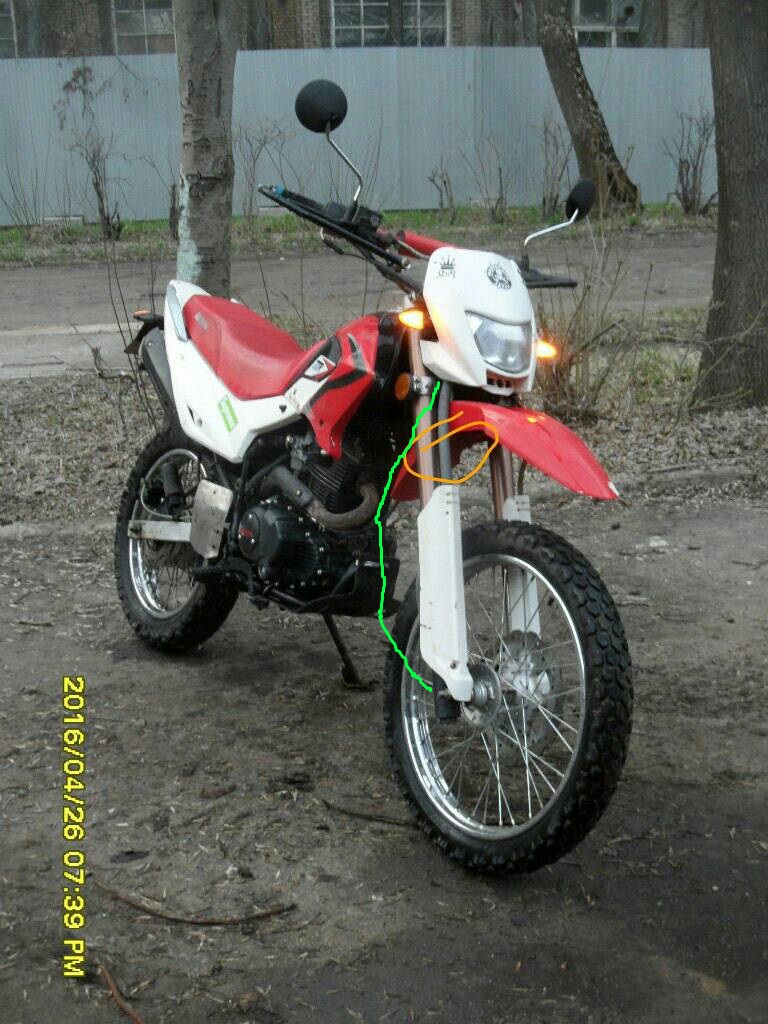

всем привет кто нибудь колхозил трос спидометра в районе привода ???постоянно переламывает уже один трос сменил на подходе второй кто че делал и желательно подробно ну и после эксплатации помогло или нет???

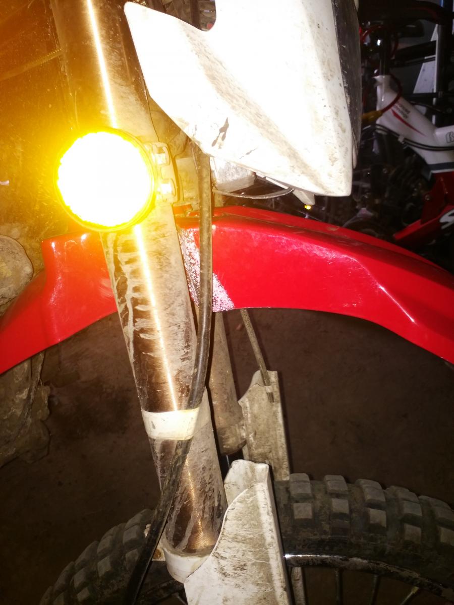

от рейсера эндуроставил, длина почти нужная, но встает нормю. засунул его в шланг от стиральной машинки, полет норм уже много сотен км.
на фото можно его рассмотреть
привет у тебя трос из привода выходит паролей но стойки или под углом мне не понятно при сжатии трос в каком месте перигибается??
Без патрубка предыдущий трос, что и родной обломался в районе ближе к траверсе
Обвел
Отправлено с моего GT-I9100 через Tapatalk
Я дал тросу немного свободы) Плавной дугой он идет от привода на наружную часть пера.
Первая фотка почему то получилась темная, поэтому я условно показал на имеющейся на форуме)))
