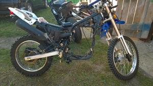

Общем суть такова. К середине лета хочу сделать что то толковое из своего ирбиса.
Счего все начилось ТУТ
Остановился на двигателе ZS174FMM (nc250) чуть попроще движка от Kayo t6
Соответственно встает вопрос, что делать с рамой и ходовой.
Передняя вилка весьма толстая, ее трогать не буду.
Задний аморт присмотрел на подобии ТАКОГО
Тут все более менее понятно.
А вот что делать с рамой? где усиливать, какие места слабые?
Так же интересует какой выбрать карбюратор.
С движком вроде бы как предлагают делорто 34мм за весьма внушительную сумму. Но смущает то что он не шейберный а вакумный.
Думаю может быть плоскодросель от ОКО на те же 34мм?
Так же интересно что за "двухядерное зажигание" для этого мотора. Да да именно так переводится с китайского один из допов к движку.
ВОТ ссылка на сам вдиг. Хочу тот что первый. Второй уже 5ступка и без балансира (мне такой не подходит)
Говорю сразу мот менять не хочу! Нравится и мне и двойке моей.
Ирбис продавать не буду.
Убитый мотор могу продать.
Ну думаю я в той теме ответил уже по движку, а тут и по раме можно)))) По первой избавиться от известных косяков Ирбисовской ходовки - покури ветку Ирбиса, там все люди описали, а из личного опыта - это привод заднего тормоза. Насчет проварить, ну если руки чешутся, то можно накидать косынок на стыках рамы, из листа так на 2-3 мм, хуже всяко не станет ^_^ про обработку сварных швов думаю напоминать не надо -_- , далее разбери все трущиеся крутящиеся узлы и смажь все что там найдешь. Вот вроде и все что можно с ней сделать. -_-
