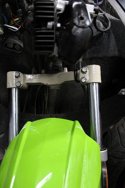

  19. Итак, траверсу заказал вот эту: http://honlingzakaz.ru/product_info.php?cPath=169_123&products_id=567 подходит один в один. Качество литья с виду неплохое. Но покрашено в руки насрать как. Ободрал до металла и покрасил акрилом, спецом светлым, чтобы легче контролировать появление трещин. тьфу, хотелось бы непоявление трещин :) . Единственное отличие, но оно и к лучшему - нету дырок для крепления тормозного шланга. На фотке - приделан хомутами. Гофры кстати не нашёл. Из вазовских резинок ничего не катит. Для нижнего подшипника замутил пыльник из поролона. Жужик снова на ходу B) B) B) До кучи заказал на том же сайте 150 поршневую, головку 150 кубиков, жиклёр в карб, грузики. По качеству всё нравится. Ставить буду зимой. Обязательно доработаю каналы, поршень и камеру сгорания. Отчёт с фотками сделаю, если народу интересно :).
