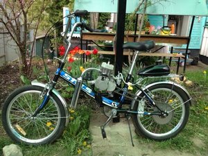

Madklyaksa Опубликовано 6 мая, 2020 Жалоба Опубликовано 6 мая, 2020 В общем, как я уже говорил, мотор не подошел на мой велик (из-за амортизатора). По этому решил прикупить себе другой... Эти моторы предназначены для установки на полноразмерные велосипеды, но поскольку у меня уже есть 2 не маленьких мопеда, выбор пал на stels 450 с 20-дюймовыми колесами. Пришлось заварить раму, чтоб он выдержал мои стодцать килограмм, приварить трубу к раме для крепления мотора. Так же снял задний блок шестеренок, установил одиночную звездочку, а с левой стороны - ведомая звезда мотора с обгонной муфтой. Для этого пришлось ставить новую ступицу и спицевать колесо. Бензобак временно поставил на багажник, позже поищу более компактный и установлю его под седло (чтоб напор бензина был). Патрубок карбюратора развернул вниз - иначе уровень бензобака оказывается ниже. Осталось поставить дополнительный ролик на цепь, что бы раму не цеплять.... Сегодня проверял искру, её нет... Завтра поеду в город , возьму тестер и осциллограф, буду проверять генератор с катушкой... В общем, пока это выглядит так: 2 1 Цитата
Madklyaksa Опубликовано 6 мая, 2020 Жалоба Опубликовано 6 мая, 2020 Оказывется дело в колпачке свечи было - контакт сделан из пружины обычной деревянной прищепки, витки которой надеваются на свечу. Естественно, диаметр витков немного больше... Завел я свой хардэндсофтэндуробайк, вибрация такая, что каждый ход поршня пятой точкой чувствуется, видно даже как крыло волнообразные движения совершает! А если поддать газу до момента, когда сцепление начинает срабатывать, то уже мои кокосы резонировать начинают! В общем еще те ощущения... ЗЫ младшему так понравилось газовать, что по его просьбам заводил дырчик столько раз, что порвали шнур 1 1 Цитата
путник1 Опубликовано 6 мая, 2020 Жалоба Опубликовано 6 мая, 2020 4 минуты назад, Madklyaksa сказал: Завел я свой хардэндсофтэндуробайк, вибрация такая, что каждый ход поршня пятой точкой чувствуется, видно даже как крыло волнообразные движения совершает точно полтяшок а поллитра? ,славный аппарат, как едет? 1 Цитата
Madklyaksa Опубликовано 6 мая, 2020 Жалоба Опубликовано 6 мая, 2020 на ходу еще не испытывал, надо дополнительный ролик на цепь поставить, она об раму трется. потом обязательно отпишусь! Цитата
Madklyaksa Опубликовано 7 мая, 2020 Жалоба Опубликовано 7 мая, 2020 покатался сегодня - затягивает! Динамики особо нет, скорость медленно набирает, но раза в 2 быстрее чем на педалях свободно идет, то что надо!!! ему главное ход сначала педалями задать и потом газу добавить, он подхватывает. Особенно мне понравилось центробежное сцепление - скорость немного набрал, дальше газ бросил, а он по инерции катит. Так можно ехать, периодически подгазовывая, а не валить на все 100. А еще автомат позволяет ехать чисто на педалях - мотор даже не ощущается. Это очень полезно, когда бензин кончается (как у меня сегодня, т к. в первый раз я всего грамм 300 смеси заправил). И главное рама меня выдержала на неровной дороге... Цитата
Madklyaksa Опубликовано 13 июля, 2020 Жалоба Опубликовано 13 июля, 2020 В общем, после пары месяцев эксплуатации можно миниитог подвести. Самой проблемной частью оказались подшипники задней ступицы - уже 1 раз сменил и снова на подходе. На этот раз приобрел усиленную ось с неразборным подшипником. Двигатель работает ровно, запуск легкий, таскает мою тушу исправно, но успел загадить свечу. С ручным стартером пришлось повозиться: 1. Часто рвался штатный шнур, купил от бензопилы, вроде держится. 2. Разгибалась и срывалась с крепления пружина. Согнул чуть по-другому - сделал полный виток вместо простого загиба. 3. Слизались упоры пружинок храповика. Пружины просто загнул и зацепил за сам диск... А в остальном хорошая игрушка. Попробовал проехать приличное расстояние без остановки (километров 15), так джопа чуть не отвалилась у меня... А на речку сгонять, народ поразвлечь, самое то! ЗЫ С женой устраивали соревнования (у неё электропривод), так дырчик каждый раз побеждал... Единственный минус - удобство эксплуатации, здесь электробайк вне конкуренции (даже близко)!!! 3 Цитата
