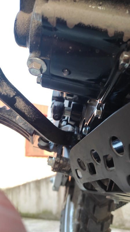

2 часа назад, Lucky_Man сказал:
А это что тогда?
Все верно, есть. Насколько я помню, ось привода помпы идет из картера (там один сальник), потом эта полость, где дренажное отверстие, потом еще один сальник и уже тут на оси стоит крыльчатка, которая гоняет ОЖ. Т.е., в зависимости от того, какой сальник не держит, в эту полость может гнать как ОЖ, так и масло из картера. В группе ВК по рейсерам было про разбор и ремонт, и там возможны большие геморы при разборе этого узла.
6 часов назад, Lucky_Man сказал:
А это что тогда?
у муня тоже так было один раз проехал где то около  200км сейчас проехал больше 300км сухо.
