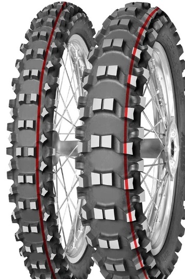

      Это кроссовая резина, для нашего мота не очень. Слишкрм злая и пилится на асфальте сильно. Мне понравилась CONTINENTAL TKC 80 Twinduro. Очень хорошо держит асфальт и на грунте хороша. На ней едешь туда куда надо и пофиг что под колесом, грязь, песок или просто твердый грунт. У меня прошла около 2000 км протектор слегка подтерся, но у меня асфальт 90%.
