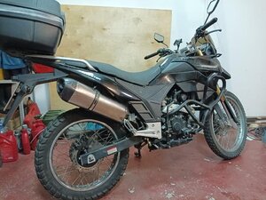

Вчера скатался на дон вечером на рыбалку заметил что выхлоп как-то изменился посмотрел просекает в глушителе . может кто ставил другой от какого мота подходит или лучше этот отремонтировать.
2 часа назад, Юрий Воронеж сказал:
Только менять, ремонт не помогает. Я на Али банку брал, переварил и доволен.
Родной алюминиевый от вибраций в местах клёпки изнашивается и начинает разбалтываться. Только если заварить стык)).

Где конкретно? Можно фото?

Спасибо.Закажу. Пока отремонтировал свой там внутри был только прихвачен, обварил как смог и обмотал новой тканью посмотрим может на сезон хватит, конструкция немного странновата.

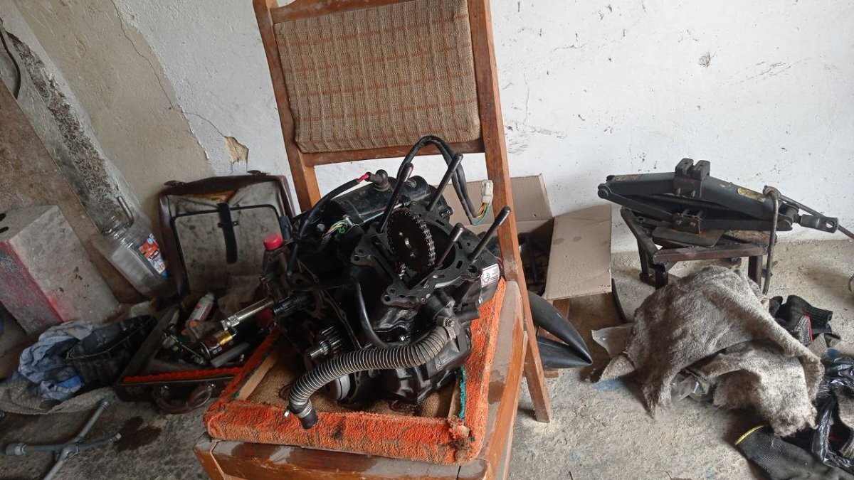

На пробеге около 10 тыс. км сцепление стерлось, было решено его поменять. За одно сняли голову, пролили клапана - немного пропускает - будем притирать.
Диаметр цилиндра - 75 мм
Ход поршня - 65 мм
Итого получаем объем двигателя 287 куб. см.
Интересная особенность сцепления: 2 ведущих + 2 ведомых диска одного размера и 5 ведущих + 4 ведомых другого. При чем эти 5 ведущих + 4 ведомых более крупные и их нигде не найти. Было принято решение ведомые диски оставить, ведущие поменять на такие же, как два более мелких. Кроме того, один из ведомых металлических дисков даже на убитом сцеплении не цеплялся за нужную часть корзины, а просто катался вокруг нее, нарезав неплохую выработку.
Ranger водянка 2023 года выпуска.

Я менял пакет сцепления полностью, брал на авито усиленное, а эту солянку сборную с завода что стояла выкинул.
