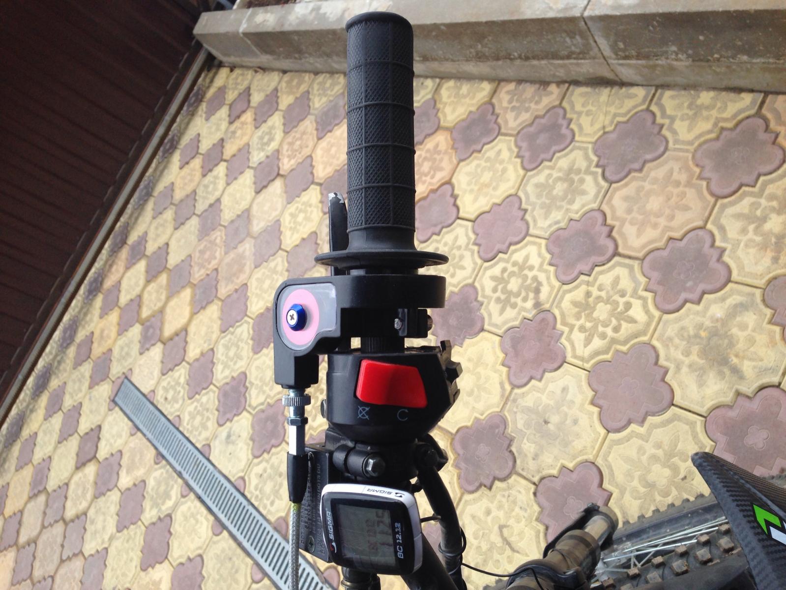

Сам в шоке))На самом деле повторюсь-мот стал таким,каким должен быть более менее нормальный мот!Раньше на сцепление все ругались-типа дозировать сложно,либо вкл.либо выкл.,тоже это напрягало,сейчас с этим комплектом мот очень четко реагирует на все команды)Я все метался между Микуни и Кейхином этим,но тут ручка,плюс трос и на 100 руб дороже всего оказалось,поэтому выбор и пал на него.Но точно не жалею-мне мот оч нравится теперь!И друган тож прокатил-сказал земля и небо стало!

Встает без всяких замудрений? ЦО подходит?=) просто врятли хватит у меня рукастости поставить карб если он будет существенно отличаться! а впустую тратить деньги нет возможности сейчас. Вот поэтому вас терроризирую заранее=) если кто выложит с фотками процесс установки и настройки вообще будет почет и уважение))
а по настройке есть какая нить сложность=) я то этот не до конца освоил)) ручку менять еще придется)
Поверь брат,мои руки ваще непонятно под что заточены))именно поэтому я так же пытал тут местного форумчанина!Встает все в свои места,с ручкой надо помудрить-путем смещения ручки тормоза и пульта к центру руля(для пульта снизу надо будет просверлить отверстие в руле сверлом на 5),иначе ручка газа только наполовину налезет.Еще показалось,что трос сильно натягивает иглу и насос-но завел,все отлично!Отрегулировать понадобилось только холостой ход(на свое усмотрение)
P. S. Я еще у штатного пульта спилил часть в которой ходила стоковая ручка газа-тем самым выиграл еще 1 см.!Сегодня буду рядом попробую сфоткать и выложу сюда(если получится)

хм тогда надо заказывать карб =) ручка я так понял короткоходка)??
Настройки в этом карбе так то стандартные-качество смеси и холостой ход.Но так же нужно еще регулировать ускорительный насос(есть видео от Олега Дырчика на соседней ветке о ТТР 250 Р)Ничего там сложного,но я не регулировал ничего вообще(кроме хх)мот и так отлично стал ехать и заводиться!И да можно даже не греть-сразу едет без провалов!

Да,ручка с более коротким ходом,где то процентов на 30 меньше ход у нее-короче то что надо!!!
