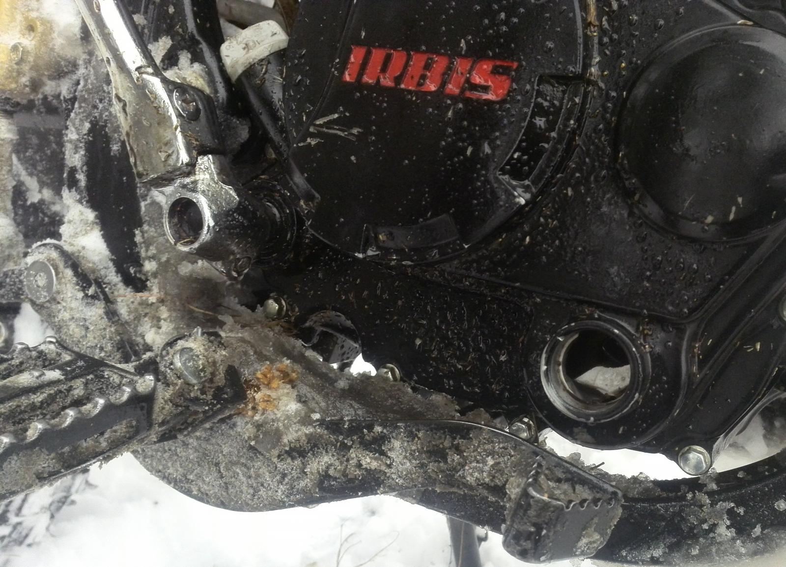

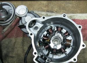

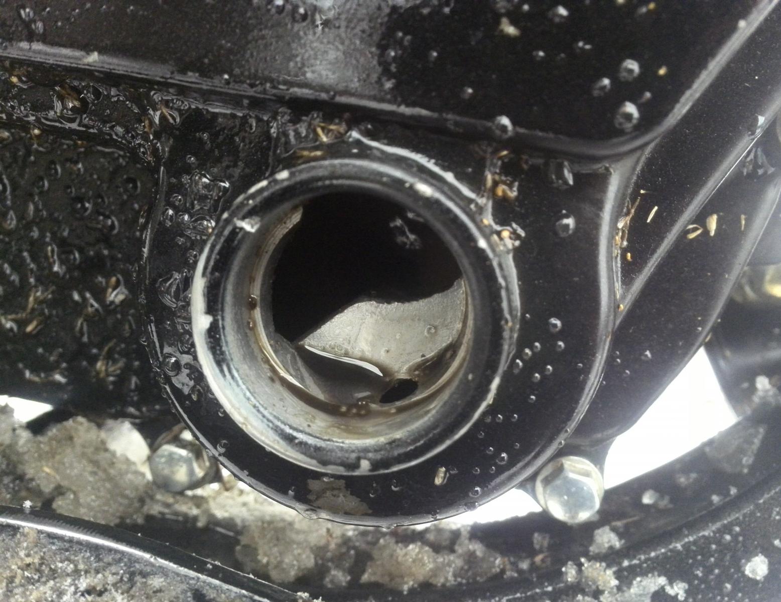

чтоб отрегулировать зажигание надо снять левую крышку, там внизу в отливе стоит датчик холла на 2-х винтах, post-9346-0-37232500-1448536693_thumb.jpg надо расточить надфилем ушки которыми он крепится таким образом чтоб сместить его если мне не изменяет память влево ближе к шестерням стартера, если не хватает можно подточить ушки с краёв чтоб ход был больше, собираем все в обратном порядке. Ну это пол беды, навалило седня у нас снегу поехали мы кататься, погонял я по глубокому снегу, забрались на сопку  post-9346-0-19616800-1448537876_thumb.jpg стоим отдыхаем и тут я вижу что у меня в моторе дырка размером с 5 рублёвую монету. post-9346-0-66948300-1448536763_thumb.jpg post-9346-0-62379900-1448536778_thumb.jpg . Так как сопун у меня висел низко, он набился снегом и замерз, масло нашло легкий путь и выдавило смотровое стекло. Пришлось вбивать чёпик и одному из нас ехать в ближайший магазин за маслом, сколько я проехал без масла не извесно!  post-9346-0-23866300-1448537003_thumb.jpg  Предлогайте как решить проблему, отдельно эти стёкла не продаются!
чтоб отрегулировать зажигание надо снять левую крышку, там внизу в отливе стоит датчик холла на 2-х винтах, attachicon.gifIMG_0686.JPG надо расточить надфилем ушки которыми он крепится таким образом чтоб сместить его если мне не изменяет память влево ближе к шестерням стартера, если не хватает можно подточить ушки с краёв чтоб ход был больше, собираем все в обратном порядке.

По поводу сапуна, да, херня случается, я как жопой чуял что свешивать шланг сапуна вниз под движок не принесет ничего хорошего. Свой с самого начала вывел вверх в аирбокс(стоковой длины хватило) и надел на конец прямоугольную небольшую губку для мытья посуды, предварительно проделав в ней отверстие. Чтоб не засасывало пылищу. Сбросу лишнего давления она не мешает.

Старина! Искренне тебе сучувствую, неприятно очень. Я один раз завёл мот без масла ( забыл что масло слил), но он тогда проработал не более 15 секунд, но все равно я тогда очканул.
В твоём случае можно предложить только замену правой крышки двигателя, снять голову, посмотреть нет ли выработки при масляном голодании, половинить двигатель.

я стандартный воздушный бакс на зиму снял, друг на таком же шипами его в хлам разнёс вот и я заранее очканул и снял чтоб целее был, а так вариант достойный к лету думаю так и сделаю!

его походу у меня почти перед самой остановкой выдавило, потому что двигатель посторонних шумов не издавал когда я ехал, и коробка щёлкалась без закусываний. Щас когда масло сливал с двигателя небыло даже никакой стружки, кусков шестеренок, обломаных поршней )) . ладно случилось так случилось :)

ну от того места где последний раз стояли мы проехали максимум километр, щас крышку снимал когда, двигатель чистый стружки обломков вообще нету и звуков лишних тоже небыло, может обойдется
